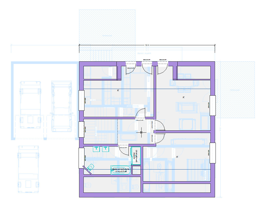

Das nimmt mir die Sonne aus dem Kinderzimmer. Deswegen lass mal bissl aufpeppen das Dach:
2D-Grundriss eines Hauses mit Küche, Wohnzimmer, Fluren und Türen, farblich markiert.
