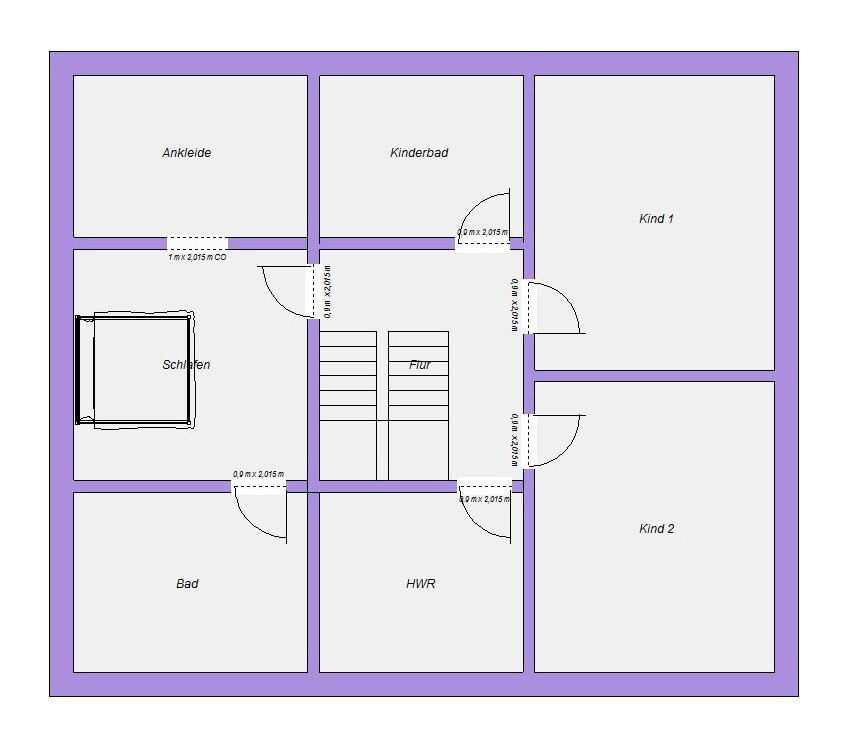

Hallo, ich bräuchte euren Rat, wie man eine bessere Einteilung vom Elternbad - Hauswirtschaftsraum Raum - zu Kinderbad hin bekommt.
Vorgaben:
Kinderzimmer sind Südseite
Kinderzimmer sollten annähernd gleich groß sein. In den Hauswirtschaftsraum Raum soll Trockner und Waschmaschine, da wir ohne Keller bauen.
Danke für eure Hilfe.

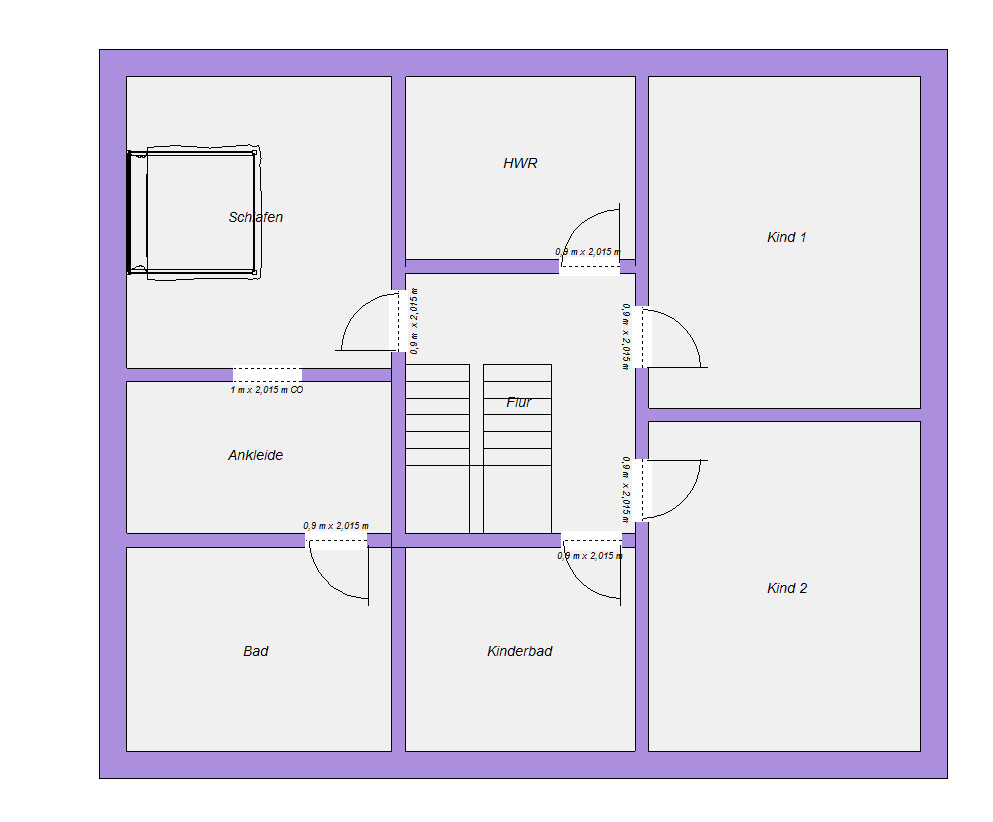

kaho67414.10.17 07:55
Also die Durchgangszimmerdiskussion seh ich auch etwas übertrieben.
Anbei mal eine alternative Aufteilung. Ich muss aber dazu sagen, dass ich jetzt weder auf die Zimmer darunter noch auf die Lage geachtet habe. Ersteres sehe ich mittlerweile entspannt und die Lage habe ich bislang nicht erlesen.
Grundriss eines Hauses mit Treppe: Schlafen, Bad, Flur, HWR, Ankleide, Kind 1, Kind 2, Kinderbad.
Obergeschoss-Grundriss mit Schlafen, Ankleide, Bad, HWR, Flur, Treppe, Kind 1, Kind 2, Kinderbad.
kaho67414.10.17 08:09
Oh, ich lese gerade Kinderzimmer Südseite - da hab ich wohl nur 1 von 2 Punkten.
