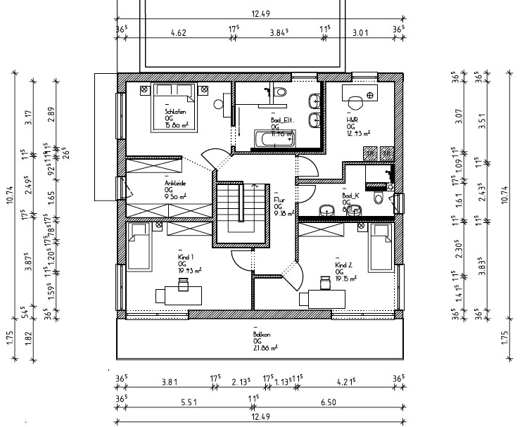

Hallo, ich bräuchte euren Rat, wie man eine bessere Einteilung vom Elternbad - Hauswirtschaftsraum Raum - zu Kinderbad hin bekommt.
Vorgaben:
Kinderzimmer sind Südseite
Kinderzimmer sollten annähernd gleich groß sein. In den Hauswirtschaftsraum Raum soll Trockner und Waschmaschine, da wir ohne Keller bauen.
Danke für eure Hilfe.

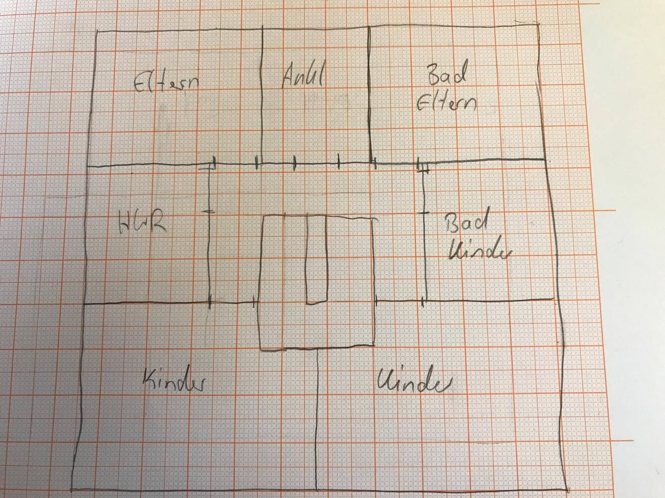

Ich hätte da noch mal einen anderen Ansatz, falls gewünscht:
Handgezeichnete Grundriss-Skizze eines Hauses mit Eltern- und Kinderzimmern
Die Maße stimmen so natürlich nicht ganz und auf Mauerstärken habe ich auch verzichtet
Ich habe den Grundriss so angepasst wie ich es bauen würde, denn Grundsätzlich gefällt mir eure Planung sehr gut, auch das EG hab ich für mich noch angepasst
Landet def. in meinem "Ideen Ordner"
Edit: UPS fallsche Ausrichtung bzw. Beschriftung dann verkehrherum

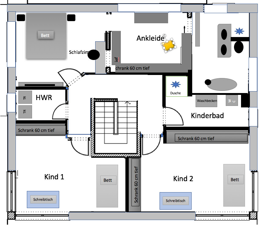

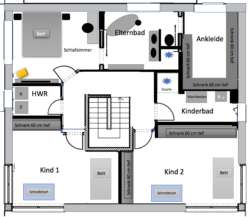

Hallo, nun habe ich das OG angepasst und möchte eure Meinung, bezüglich der zwei neuen Zeichnungen und der ursprünglichen Version wissen. Die Zeichnungen sind nicht Maßstabsgetreu, sollen aber verschiedene Konzepte darstellen.

Grundriss eines Familienhauses: Schlafzimmer, Ankleide, zwei Kinderzimmer, Bad, HWR
Grundriss eines Hauses: Schlafzimmer, Elternbad, Kinderbad, zwei Kinderzimmer, HWR, Treppenhaus.

08.10.17 10:15
Was versprichst du dir denn von OG-Variante 2? Das ist doch mega-unpraktisch, schon allein, frisch gewaschene Wäsche zu verstauen. Oder, einer ist schon im Bad gerade auf dem WC, der andere möchte schon mal seine Klamotten zurechtlegen. Geht doch gar nicht bei Variante 2.
MBS2201
08.10.17 10:42
Hallo kbt09, der Gedanke war dabei, die Wege zum WC, kurz zu halten. Wir neigen auch zur Variante 1, wollen aber auch die Meinung der Forenmitglieder in Betracht ziehen.
