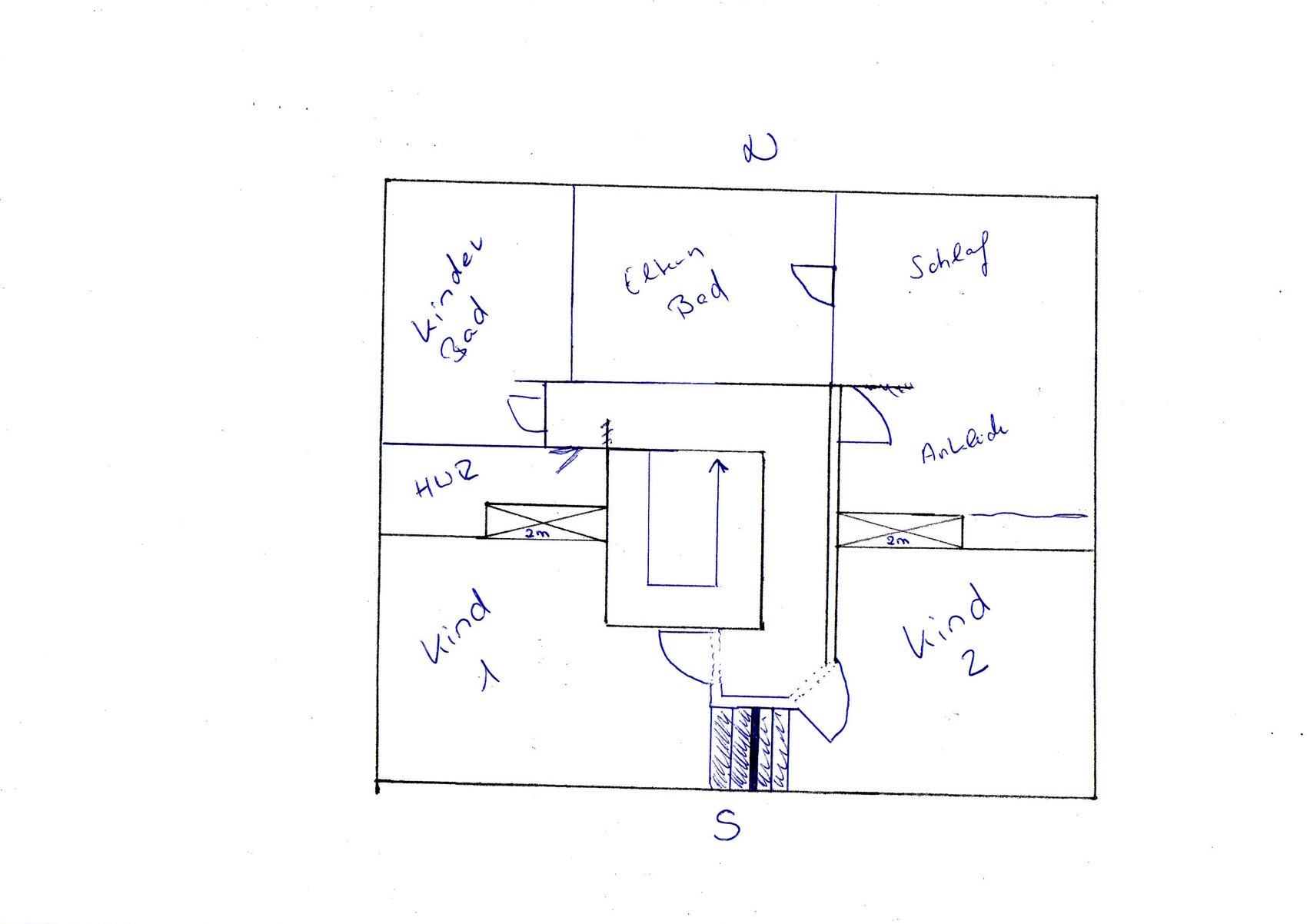

Hallo, ich bräuchte euren Rat, wie man eine bessere Einteilung vom Elternbad - Hauswirtschaftsraum Raum - zu Kinderbad hin bekommt.
Vorgaben:
Kinderzimmer sind Südseite
Kinderzimmer sollten annähernd gleich groß sein. In den Hauswirtschaftsraum Raum soll Trockner und Waschmaschine, da wir ohne Keller bauen.
Danke für eure Hilfe.

Wie ich es "befürchtet" hatte: das unzulängliche OG ist geradezu das "Ergebnis" daraus, daß der Grundriss im EG ganz nett gepaßt hat.
MBS2201 schrieb:
Insbesondere würde mich eure Meinung zum Bild OG-angepasst interessieren, da ich die Zeichnung dementsprechend abändern lassen werde.
Diese Wandverlaufs-Verschlimmbesserung lohnt gewiß nicht, daß man sie "ordentlich" nachzeichnet.
Mein Gegenvorschlag wäre: wenn es so herum nicht klappt, dann es umzudrehen. Also das (wegen der kleineren Räume anspruchsvollere) OG zuerst zu entwickeln und dann das EG daraus abzuleiten.

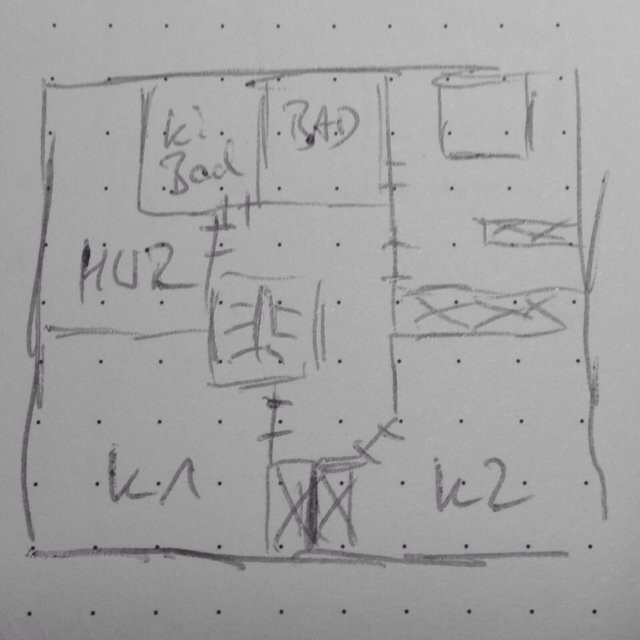

MBS2201
02.10.17 01:20
Hallo, anhand der Rückmeldungen, habe ich eine Skizze erstellt, welche nicht Maßstabsgetreu ist, jedoch, eine veränderte Raumaufteilung hat.
Was meint ihr zur neuen Einteilung vs. der 1. und 2. Variante?
Das EG möchten wir grundsätzlich so beibehalten, da uns dieses so gefällt.
Gruß

11ant02.10.17 01:41
Nun ja, ich würde sagen: konzeptionell erst einmal schon deutlich überzeugender. Mit Maßen müßte man das allerdings noch überprüfen.
Es geht auch nicht darum, es umzukrempeln - sondern lediglich darum, das leichtere aus dem schwierigeren abzuleiten statt umgekehrt. Das braucht nicht zu heißen, daß Gefallendes im EG dabei auf der Strecke bliebe.

Z
Zaba12
02.10.17 11:12
Die Idee hatte ich gestern Nacht auch. Würde aber Elternbad mit Hauswirtschaftsraum tauschen, wenn ihr nicht unbedingt den Eingang zum Bad übers Schlafzimmer benötigt. Wenn jemand Groß macht stinkt es im Schlafzimmers wenn die Tür nicht geschlossen ist. Außerdem wäre das Bad dann größer. Hauswirtschaftsraum ist doch eh nur Waschmaschine und Trockner, oder?
02.10.17 12:13
Bei Planung von Kinderbad und der Lage der Räume würde ich den direkten Zugang präferieren.
Wenn man Angst vor Gestank hat, würde er ja auch in den Flur gehen...
Ich allerdings bin der Meinung, dass man a) die Lüftungsanlage mit einer Taste an der Toilette aktivieren könnte oder b) mal kurz das Fenster gute Dienste leisten kann
