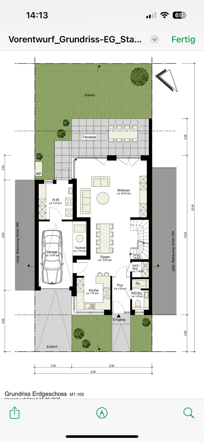

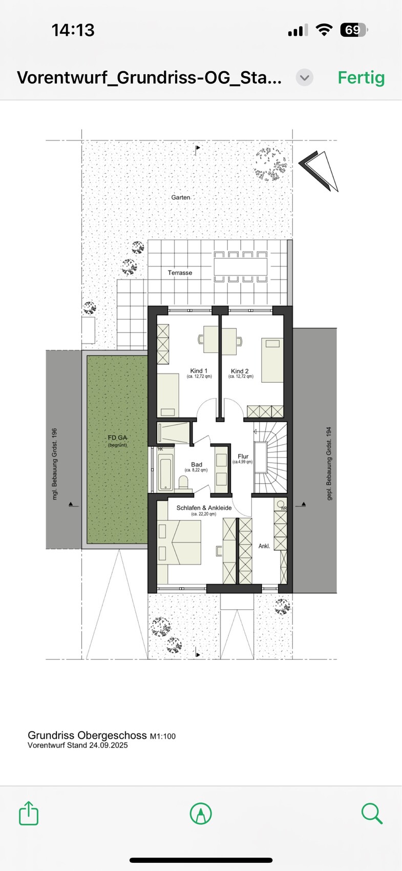

Das Angebot wurde auf Grundlage der Nachbarskizze und einigen Angaben von uns kalkuliert. Uns wurde die Architektin des Bauunternehmens im persönlichen Umfeld empfohlen. Das Bauunternehmen sitzt 50 km vom Baugebiet entfernt und hat in dem Baugebiet bereits zwei weitere Projekte. Zudem hat jeder Ansprechpartner nur Gutes über dieses Bauunternhemen verloren. Auch im ersten Gespräch hat man uns ein gutes Gefühl vermittelt und preislich bekommen wir, zumindest nach unserem laienhaften Eindruck, mehr als bei allen bisherigen Anbietern.
Hier die Skizze vom Nachbarn, nachdem das Angebot kalkuliert wurde:
Grundriss Erdgeschoss eines Hauses mit Garage, Küche, Wohnbereich, Terrasse und Garten.
Grundriss Obergeschoss mit Schlafen & Ankleide, Bad, Flur, Terrasse und Garten
Grundriss Erdgeschossplan mit Terrasse, Garten und Eingang
Der Architekt der Nachbarn hat uns 2 Stunden erzählt wie toll er ist, wie schlecht alle anderen sind und nicht eine Frage an uns gestellt. Sein Honorar beträgt 60k. Seine Kalkulation erschien uns teilweise nicht schlüssig (einige Posten viel zu günstig kalkuliert). Seine Skizze wurde in anderen Foren schon schlecht geredet. Da wir nicht vom Fach sind, müssen wir auch nach unserem Gefühl gehen und hier hat es auch menschlich einfach nicht gepasst - sein letzter Satz war, das er uns das heutige Gespräch nicht in Rechnung stellt.
Das klingt nach "@Gerddieter warnt" Architekt: Künstler, keine Bodenhaftung durch Bauleitung, normalerweise sind solche Typen beschränkt auf LP 1 bis 4, aber dafür klingt das Honorar hier unglaublich apothekös).
In diesem speziellen Fall ist dann wohl tatsächlich besser, verschiedene Architekten zu nehmen. Vielleicht sucht Ihr dann zumindest einen gemeinsamen (Rohbau) GU. Und nein, die Leiden des Goalkeepers sind kein Einzelfall, sondern eher ein #metoo Thema: nur wenige Betroffene reden darüber, durch die große Dunkelziffer entsteht dann der falsche Eindruck des Einzelschicksals.
Die Zeichnungen sehen mir nun so garnicht nach Doppelhaushälfte, sondern nach RMH aus (?)
Ich habe hier im übrigen den Eindruck, das werde Probleme mit überbauten Hauseinführungen geben !
Sry, die 2,5 m beziehen sich auf die Deckenhöhe.
Das ist wohl der unbrauchbarste Parameter, auf den man sich verständigen kann: als Geschosshöhe würde es als Maßstab noch taugen, müßte dann jedoch höher sein. Und als lichte Rohhöhe ist es m.E. ausreichend, jedoch dann nicht aussagekräftig (weil die Geschossdecken/Fußbodenaufbauten ja recht unterschiedlich ausfallen können).
Ein GU mit 50 km Aktionsradius sollte auch mindestens so viele (eigene !) Beschäftigte haben und macht dann auch etwa so viele Häuser / Wohneinheiten pro Jahr, also wöhentlich eine(s). Trifft das zu ?
