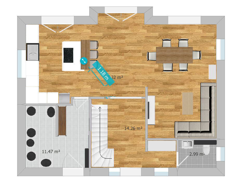

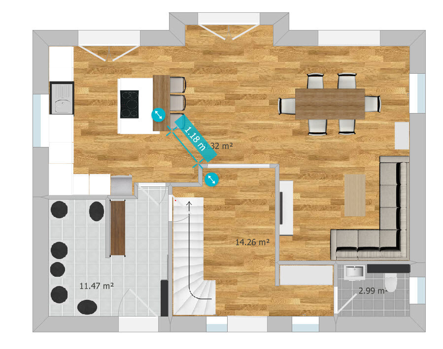

Hallo ihr Lieben,
wir haben ein Grundstück in Niedersachsen gekauft und waren bereits im ersten Planungsgespräch mit der Architektin unserer Baufirma, dh. der erste Vorentwurf ist durch, drei haben wir frei.
Wir haben uns eine 3D-Datei schicken lassen, und konnten so vorab mal "durchs Haus gehen". Dabei hat uns nicht alles zugesagt, sodass ich hoffe, hier ein paar gute Tipps zur Optimierung zu bekommen.
Größe des Grundstücks: 595 m²
Hang: entlang der Nordseite von der Einfahrt bis zur Nord-Ost-Ecke steigend, höchste Stelle ca. 1,30-1,50m (Stützmauer entlang der Grenze in Planung)
Gebäudetyp: Einfamilienhaus
Grundflächenzahl: 0,25
Geschossigkeit: 1 Vollgeschoss
Baugrenze: Norden 5m, Süden/Westen 3m
Anzahl Stellplatz: 2 lt. Bebauungsplan (1 Carport, 1 Stellplatz davor)
Ausrichtung: Süden
Maximale Höhen/Begrenzungen: Firsthöhe über OK EGFF: 9m , Traufhöhe über OK EGFF: 4,5m
Stilrichtung, Dachform, Gebäudetyp: massives Kapitänshaus mit Giebel zum Süden, Satteldach 45°
Keller, Geschosse: 1 Vollgeschoss, kein Keller
Anzahl der Personen, Alter: 2 Personen (30, 34), 2 Kinder geplant
Raumbedarf im UG, EG, OG:
EG: Gäste-WC, Hauswirtschaftsraum, Küche, Wohn-/Esszimmer
OG: Bad, Elternschlafzimmer, 2 Kinderzimmer, Abstellraum (Waschmaschine/Trockner erhöht)
offene Küche, Kochinsel: Insellösung (auch ohne kochfeld und evtl. mit Sitzplätzen dran) fand bislang keinen Platz; Thema offen: siehe unten
Anzahl Essplätze: 4 in Küche, 6-8 im Wohn-/Essbereich
Kamin: nein
Musik/Stereowand: nein
Balkon: nein
Terrasse: ja, vor Küche und Wohn-/Essbereich
Zisterne: ja
Heizung/Strom: Erdwärmepumpe und Photovoltaikanlage mit Stromspeicher
Garage, Carport: Carport
weitere Wünsche/Besonderheiten, gern auch Begründungen, warum dieses oder das nicht sein soll:
- Küche: In der Küche möchten wir zu viert essen können, dabei geht es hauptsächlich um Frühstück in der Woche oder warme Mahlzeiten, bei denen der Kochtopf auch auf dem Herd stehen bleiben kann. Mit Kindern/Hochstühlen halte ich einen Bartisch/-Tresen nicht für sinnig!?
- Bad OG: Uns wurde von anderen Bauherren empfohlen, die Dusche (und WC dann auch?) wegen der Lautstärke nicht an die Wand zum Schlafzimmer zu legen.
- Fenstergrößen noch variabel
Von wem stammt die Planung: von uns in Abstimmung mit der Architektin der Hausbaufirma
Was gefällt besonders? Warum? :
- Größe der Küche, Ausgang zur Terrasse
- Tür von Küche in Hauswirtschaftsraum
- Hauswirtschaftsraum mit Platz für unsere 2 regale (1,67m Wand) für Lebensmittel und Haushaltssachen und gelber Sack direkt um die Ecke (neben Lüftung)
- HKV versteckt im Hauswirtschaftsraum, oben versteckt in dickerer Wand
- Abstellraum im OG mit Platz für Waschmaschine und Trockner auf Podest und Wäscheständer würde auch hineinpassen (Raum wird entlüftet)
- große Kinderzimmer
Was würden wir am derzeitigen Plan für den 2. Entwurf ändern :
- Tür Küche-Hauswirtschaftsraum zur Küche hin öffnen, um Kollision zu vermeiden? (keine Schiebetür-Lösung)
- evtl. Lichtband in Gäste-WC, damit man beim Zur-Haustür-Gehen nicht direkt hereinschauen kann und mehr Licht auf den Spiegel fällt, als wenn man das Licht nur im Rücken hat (Nordseite ist eh eher dunkler) > jetziges Bad-Fenster dann in Flur verschieben
- Fenster in Wohn-/Essbereich müssten von innen schauend beide nach links verrückt werden, zu nah an Wand
- evtl. Dachfenster in den Treppenaufgang, da Flur OG sonst zu dunkel
- Ablage in Dusche ohne Sitzmöglichkeit, nur halbe Mauer als Ablage für Duschzeug; entstehender Totraum hinter Dusche vom Abstellraum aus zugänglich als Nische machen
- Kinderzimmer sind mit 1,40m-Betten im Grundriss, 90er reichen natürlich auch
Was gefällt nicht? Warum? :
- Flur EG zu schmal
- zu öffnende Tür zum Wohn-/Essbereich ist "unter" der Treppe (=vom Flur aus rechte Tür), da man sonst nicht in die Küche kommt
- geschlossene Treppenstufen, die ich gerne gehabt hätte, kommen bei diesem Grundriss nicht in Frage
- beidseitiges Treppengeländer im Flur OG (optisch), wobei der Flur so offener und weniger schmal wirkt
- Hauswirtschaftsraum hat "überflüssig viel" Platz in der Raummitte
- Bad oben: Aufteilung allgemein, Bad wirkt klein und unmodern
- Küche: Da ich unter der Woche zum Frühstück nicht alles bis zum großen Esstisch schleppen möchte, ist mir ein Essbereich in der Küche wichtig. Optisch erschien mir Küchensitzbereich "neben" großem Esstischsitzbereich komisch, sodass wir derzeit eine halbhohe Mauer als Abgrenzung geplant haben, hinter die man den Küchentisch stellen könnte, sodass es immer noch halbwegs offen ist. Bin aber auch nicht sicher, ob die Wandlänge ausreicht
- anfangs fanden wir eine gerade Treppe ansprechend, aber sie ragt eben extrem weit durchs Haus unten und oben
[U]Was ist die wichtigste/grundlegende Frage zum Grundriss in 130 Zeichen zusammengefasst? [/U]
Wie kann man den Flur besser gestalten, sodass er nicht so eng wirkt? Wir sind auch offen gegenüber anderen Treppenformen. Es muss Platz für eine Garderobennische bleiben, die nicht zu einsehbar sein sollte. Gern auch vor dem Gäste-WC. Vielleicht entspannt sich durch die neue Gestaltung oben auch die Bad-Situation?
Ich bin gespannt auf Eure Anmerkungen und Ideen!
Liebe Grüße, Erisa

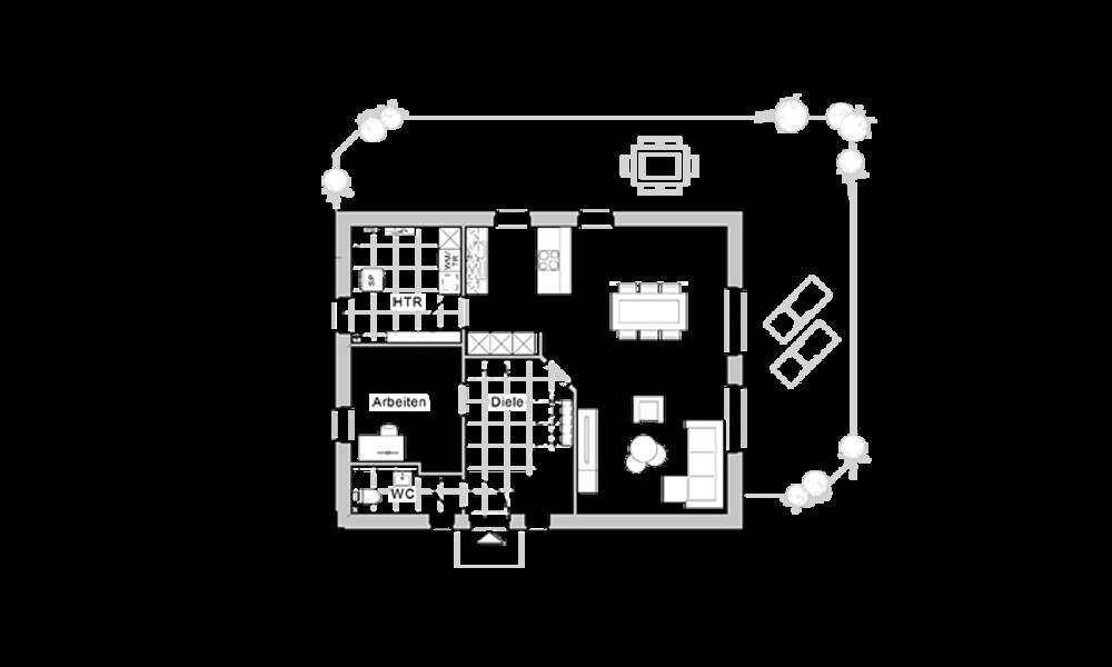

Mottenhausen10.10.19 12:56Erisa2010 schrieb:
dh. der erste Vorentwurf ist durch, drei haben wir frei.Der Entwurf kommt aus der Schublade, lasst euch nicht über den Tisch ziehen: im Original war im OG in der Gaube die Ankleide (Siehe Bezeichnung im Schnitt). "Kind 1" war das Schlafzimmer und die Tür war in der schräg ausgerichteten Wand. Würde daher als erstes darauf bestehen, dass ihr immer noch 3 Entwürfe frei habt, weil das hier offenbar der Entwurf für jemand anderen war.
Ich finde den Platz zwischen esstisch und Küchenwand verschenkt, was ist der Plan dafür? Da kann man doch bestimmt besseres draus machen?
Ich würde die Trennwand entfernen, hier bietet sich doch eine Insel mit Tresen und Hockern an.
Reichen euch die 3,71m zwischen Sofa und TV? Vielleicht könnte man hier noch mehr Platz schaffen, wenn man etwas vom Flur wegnimmt.
Letztlich ist ja das WZ der Aufenthaltsraum, nicht der Flur.
Als Anregung hier mal das Maxime 305, hier könnte man auch noch die Küche etwas nach planlinks verschieben. Ich finde die Aufteilung ganz schön.
Arbeiten könnte dann entfallen. Man könnte ganz planlinks auch eine schöne Speisekammer einrichten.
Erisa2010 schrieb:
Die Südseite hingegen liegt zur Straße und deswegen macht der Giebel da in unserem Fall mehr Sinn.Da habe ich mich unpräzise ausgedrückt: "klassisch" gehört der Kapitänsgiebel auf die Seite der erschließenden Straße und "krönt" so gewissermaßen den Ehreneingang. Die Kombination aus rückwärtigem Ehreneingang, Eckgrundstück mit geeigneterer Zugangsseite giebelseitig und letztlich dann Kapitänsgiebel gartenseitig ist so nichtklassisch, daß mich allein dies reizte, das Haus zu drehen. Was sagt denn der Bebauungsplan über den bisher hier gezeigten "Lageplan"-Ausschnitt hinaus ? (Firstrichtung, Hausachse etcetera)https://www.instagram.com/11antgmxde/
Erisa201011.10.19 16:19ypg schrieb:
Ich weiß jetzt ehrlich gesagt überhaupt nicht, was Ihr nun in der Küche wollt: Insel, Bar, Esstisch...?
Ich würde einfach mal für Euch differenzieren, a) was Ihr WOLLT und b) was MÖGLICH ist. Und danach planen lassen.Danke dir, wir haben noch mal versucht, das genauer einzugrenzen und sind zu dem Entschluss gekommen, dass wir im Grunde zu viert immer an dem großen Esstisch essen können (wenn der Weg nicht so weit ist wie im ersten Entwurf!) und so ein Tresenbereich aber für ein schnelles Frühstück durchaus schön wäre, dann reichen aber 3 Plätze aus.
Das WZ gefällt mir gar nicht: mit 32qm ist es kompakt, aber davon sind die ersten 10 qm nicht genutzt. Der Schein mit den Möbeln trügt. Zeichnet mal Eure Möbel maßstabsgetreu ein... dann seht Ihr, wo es eng wird.
Bei einem Kühlschrank von einem Meter wird das mit dem Sitzen im Bett am Sonntag Morgen nichts...Dasselbe gefällt mir an dem WZ auch nicht. Ich werde noch mal in unser jetzigen Wohnung die Abstände messen, die überall notwendig sind.
Ach, langes morgendliches im Bettsitzen machen wir eh nicht Momentan haben wir 77cm zwischen Bett und Schrank und ich finde es optimal, dass ich morgens auf der Bettkante sitzend in der untersten Schublade nach Pullovern suchen kann Da wir auch recht häufig Koffer packen, würde mich ein riesiger Abstand zwischen Schrank und Bett auch eher stören, da man so gut alles auf dem Bett zurecht legen kann.
Mottenhausen schrieb:
Der Entwurf kommt aus der Schublade, lasst euch nicht über den Tisch ziehen: im Original war im OG in der Gaube die Ankleide (Siehe Bezeichnung im Schnitt). "Kind 1" war das Schlafzimmer und die Tür war in der schräg ausgerichteten Wand. Würde daher als erstes darauf bestehen, dass ihr immer noch 3 Entwürfe frei habt, weil das hier offenbar der Entwurf für jemand anderen war.Das hast du falsch verstanden, den Entwurf haben wir tatsächlich mit der Architektin ausgearbeitet chrisw81 schrieb:
Ich würde die Trennwand entfernen, hier bietet sich doch eine Insel mit Tresen und Hockern an.Das habe ich probiert - löst aber das Problem nicht, dass so viel Freiraum in der Mitte ist.
chrisw81 schrieb:
Reichen euch die 3,71m zwischen Sofa und TV? Vielleicht könnte man hier noch mehr Platz schaffen, wenn man etwas vom Flur wegnimmt. Letztlich ist ja das WZ der Aufenthaltsraum, nicht der Flur.Ja, das wäre eine Idee. Ich messe auch noch mal, wie viel wir jetzt haben.
Arbeiten könnte dann entfallen. Man könnte ganz planlinks auch eine schöne Speisekammer einrichten. Das ist echt eine schöne Aufteilung. Durch unseren Giebel aber nicht so einfach nachzustellen. Ich möchte die Terrassenelemente aufgrund der Optik ungerne entfernen oder auf beiden Seiten unterschiedlich haben und eine Terrassentür (oder großes Fenster) in der Speisekammer brauche ich nicht

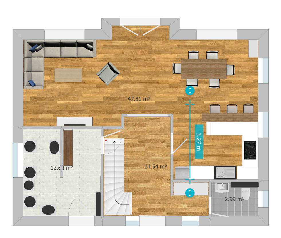

11ant schrieb:
Da habe ich mich unpräzise ausgedrückt: "klassisch" gehört der Kapitänsgiebel auf die Seite der erschließenden Straße und "krönt" so gewissermaßen den Ehreneingang. Die Kombination aus rückwärtigem Ehreneingang, Eckgrundstück mit geeigneterer Zugangsseite giebelseitig und letztlich dann Kapitänsgiebel gartenseitig ist so nichtklassisch, daß mich allein dies reizte, das Haus zu drehen. Was sagt denn der Bebauungsplan über den bisher hier gezeigten "Lageplan"-Ausschnitt hinaus ? (Firstrichtung, Hausachse etcetera)Im Bebauungsplan gibt es keine Anforderungen zu der Ausrichtung des Hauses. Danke für die ausführliche Erklärung, aber so genau nehmen wir es jetzt mit dem "Ehreneingang" nicht. Ich habe auch in Neubaugebieten schon einige Kapitänshäuser so an Eckgrundstücken stehen sehen.
Anbei meine zwei Überlegungen.
Idee 1: Küche bleibt wo sie ist, Kücheninsel mit 3 Sitzplätzen (die Kücheninsel ist auf dem Bild 1,60x1,20m mit 1,20 Platz zu Kühlschrank/Ofen)
+ Terrasse von Küche aus erreichbar
+ Durchgang Küche - Hauswirtschaftsraum/Speisekammer
+ 3 Hochschränke in Küche möglich (Kühlschrank, Ofen/Mikrowellen-Kombi, Geschirrspüler)
- Abstand zum Esstisch von Küche aus 5-6 Meter
- Wohnzimmer kompakter (3,71m lang, 3,30 breit)
Idee 2: Küche und Wohnzimmer tauschen
+ Abstand zum Esstisch von Küche aus 2-3 Meter
+ Wohnzimmer geräumiger (3,80m lang, 4m breit)
- Weg zum Hauswirtschaftsraum/Speisekammer länger, kein Durchgang mehr
- Weg zur Terrasse durch Erker länger
- kompaktere Küche, keine 3 Hochschränke mehr möglich?
Variante 1 hat den deutlichen Vorteil .. Küche an der Terrasse und Sofa steht in keinem Fall vor bodentiefem Fenster.
2 Zugänge zum Hauswirtschaftsraum sollten aber nicht notwendig sein. Außerdem die Zackenlinie Allraumzugang begradigen, dann steht unter der Treppe noch Stauraum zur Verfügung, z. B. für Schuhe, Taschen, Mützen usw. Und, man müßte im Hauswirtschaftsraum Fensterposition noch anpassen etc. denn jetzt wird ein breiter Gang für ca. 170 cm Regal verschwendet.
Ich finde diese Hausbreite hier irgendwie nicht Fisch und nicht Fleisch. Es ist zu zu schmal, um das WZ mit auf Linie zu bringen aber eigentlich auch zu breit, da viel nutzloses Fläche in der Mitte entsteht, die für's WZ fehlt. Die Aufteilung der Kinderzimmer oben ist ja auch ein Chaos und dieser Flur geht gleich mal gar nicht.
Wär es meins, würde ich auf mehr Breite gehen und alle Wohn-Räume im EG an die Terrasse bringen (Grundfläche gleich = kostenneutral). Dazu eine anständige Speisekammer, Bad mit Extra-Dusche für den Hund oder Papa ( ) sowie Hauswirtschaftsraum.
Oben anständige Kinderzimmer, die sich den Kapitän teilen und somit die Südsonne ins Zimmer holen. Hier gönn ich mir französische Balkone für meine Schatzis.
Da für die Waschmaschine kein Platz mehr ist, gibts als Ausgleich einen Wäscheschacht bis in den Hauswirtschaftsraum. Von dort gibts ne Tür direkt zum Wäscheplatz.
4 Schrankmeter im Schlafzimmer bieten ausreichend Platz für Anzug und Ballkleid.
Das schmalere Haus vergrößert zudem gleich noch den Garten.
