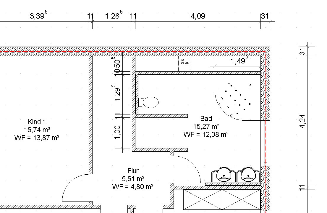

kbt09 schrieb:
Wenn in deinem Plan das WC aber weiter nach planoben rutscht, dann bist du ganz schnell eben auch in dem 150 cm Höhenbereich.
Genau in der Mitte in diesem Bereich sind es 160cm. Die Dusche wurde um 10cm auf 140cm verkleinert
kbt09 schrieb:
Das Problem zieht sich ja weiter, mal der Ursprungsgrundriss, weil da die Höhenlinien enthalten sind.:
Auch die Dusche beginnt ja erst bei der 200 cm Höhenlinie.
Deswegen haben wir die Dusche umgedreht, der Duschkopf wird an der Türseite platziert. Hat auch den Vorteil, dass man beim Rauslaufen aus der Dusche nicht durch den Eingangsbereich tappt mit nassen Füßen.
kbt09 schrieb:
Kann denn das Dach nicht steiler werden?
Bauantrag ist ja schon gestellt und wir würden dann einen zu hohen Leerraum unter der Decke erhalten, weil wir keinen Dachspitz haben (wollten).
kbt09 schrieb:
Oder evtl. noch den Platz im Flur bis zur Treppe dazunehmen.
Da müssten wir genau 70cm nehmen aufgrund unserer Sparrendecke. Dann die Dusche um 90° drehen? Dann ergibt sich halt ein großes "Loch" hinter der Dusche in dem dann die Toilette sitzt. Und wir verlieren den Platz im Flur, um das Dachfenster zu putzen und dort den Kratzbaum für die Katzen zu platzieren. Die Lösung muss ich mit meiner Frau besprechen, ich habe daran auch schon gedacht, aber so richtig anfreunden konnte ich mich damit nicht.
kbt09 schrieb:
Auf jeden Fall macht die Architekteneinteilung des Bades mehr Sinn. Sowohl bezüglich Toilette als auch bezüglich Badewanne. Bleibt halt noch die Dusche, da kann dann der Duschkopf nicht planoben, sondern muss planlinks an die Wand.
Genau, das wurde ja schon gedreht
Uwe8205.06.15 10:19
@kbt09: Du meintest das so?
Grundriss eines Wohnraums: Zimmer Kind 1, Flur, Bad mit Dusche und Doppelwaschbecken.
Bekommen wir halt viel leere Fläche. Aber wir könnten einen Handtuchheizkörper noch einplanen *g*

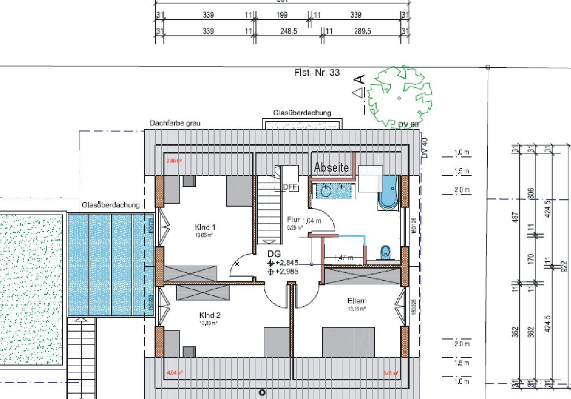

kbt0905.06.15 14:19
Ich sage es mal so ... die Toilette paßt da einfach nicht. Problematisch sind Räume mit diesen Dachschrägen ja immer.
Mal kurz um skizziert .. Tür verlegt und noch eine kleine Abseite als Stauraum vom Flur zugänglich eingebaut.
Grundriss Dachgeschoss: Eltern, Kind 1, Kind 2, Flur, Abseite und Bad, Treppe.
Wird vermutlich schwierig mit Spiegeln. Evtl. Tür nach außen aufgehen lassen.
Es ist halt sehr viel Fläche unterhalb von 2 m Raumhöhe.
Uwe8205.06.15 14:31
Das wäre grundsätzlich auch eine Idee, danke . Aber dann muss ich noch schauen, wo der Wäschabwurfschaft hin kommt, der ist momentan direkt hinter der Abseite. Der geht im EG an der Wandseite direkt durch das Büro und in den Technikraum. An der jetzigen Toilette würde er im Gäste-WC rauskommen und da ist der Platz nicht mehr da.
Es gibt wahrscheinlich nur die beiden möglichen Varianten: Meinen jetzigen Plan oder doch das Doppelflügelfenster über der Toilette.
Das ist vor allem dem Bebauungsplan geschuldet, mit seiner Traufhöhe von 4m.
