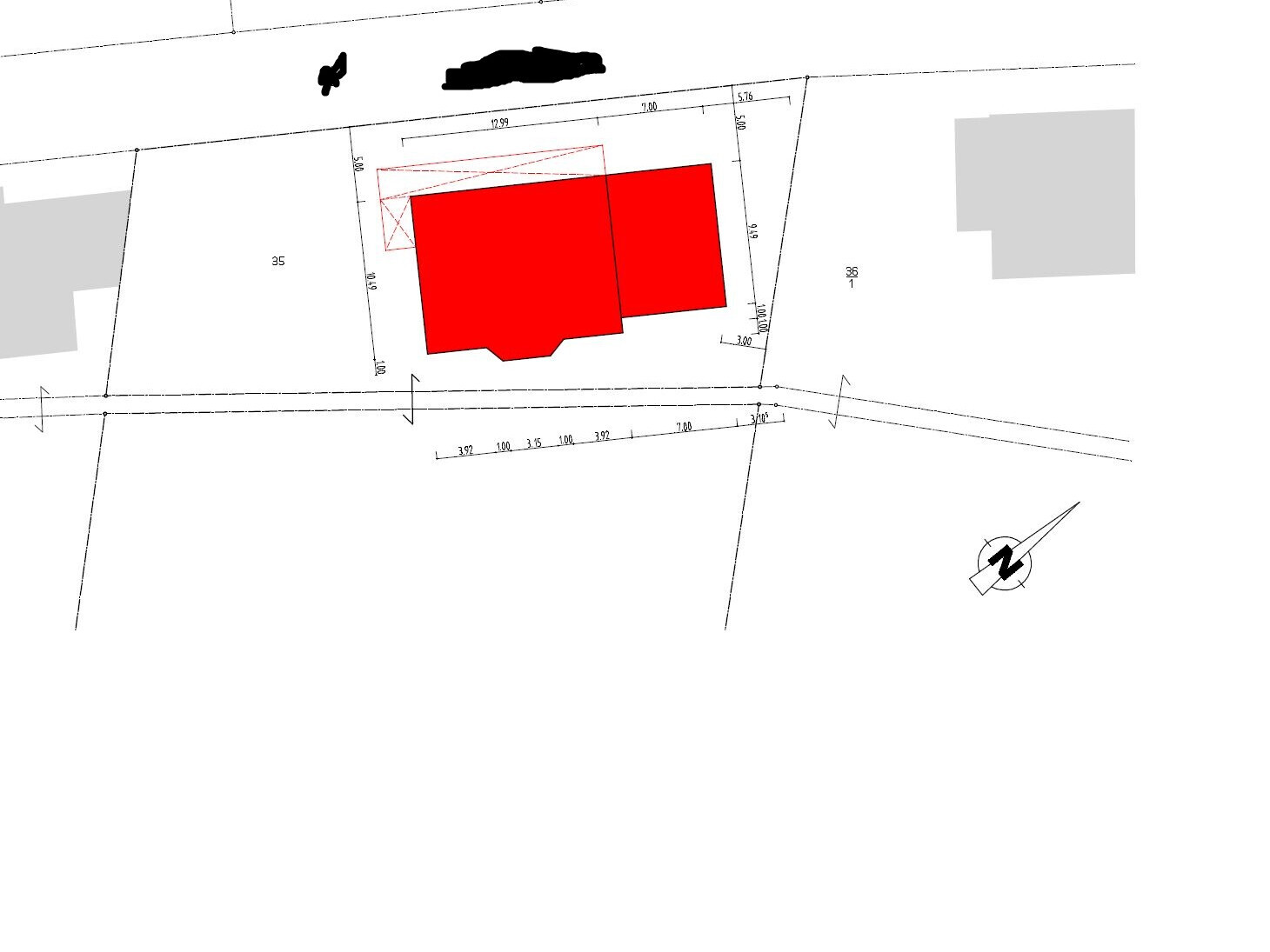

Lumpi_LE16.07.20 11:29
Stil der 90er gemixt mit amerikanischer Freiheit. Sicher geschmackssache. Zur Grundfrage: ich würde das Haus weiter ins Grundstück schieben und eindrehen.
Den Erker muss man aber auf jedenfall gerade machen... über den Rest kann man streiten.

Also ich versuche mal einiges zu beantworten.
1. Die Außenfassade wird eine Holzfasssade horizontal ich habe mal ein Bild angehangen wie es aussehen soll ca.
2. Unten das Büro ist das Arbeitsbüro meiner Frau , da sie selbstständig ist. Daher haben wir zwei Büros eins ist das arbeitszimmer, dass andere ist Büro/Hobbyraum.
3. Das mit den Bädern ist uns bewusst. unten das Bad sollte halt so groß sein, dass man es im alter als Hauptbad nutzen kann und das Büro unten dann als Schlafzimmer. Das Elternbad war ein Wunsch von uns.
4. Der Vorsprung im Hauswirtschaftsraum hat die Architektin eingezeichnet, damit die Außenwand nicht so strack durchgeht. In den Hauswirtschaftsraum muss die Wärmepumpe mit Technik, Elektroverteilung, Lüftung, Trockner,Waschmaschine, Pferdesattel mit zubehör und noch Lagerschränke, daher die größe.
5. Die Tür vom Hauswirtschaftsraum zum Flur ist gewollt, damit man wenn man zb. von der Arbeit kommt nicht erst durch die Küche gehen muss sondern direkt ins Bad Schlafzimmer etc. gehen kann.
6. Die Wand vom Bett ist mir auch aufgefallen, die dann weiter Richtung Fenster soll um dahinter Platz für einen Kleiderschrank zu haben. Das BEtt steht so weil nach hinten ins Feld keiner mehr bauen darf und die Aussicht da entsprechend ist.
7. oben die Fenster sind mit Absturzsicherung also nur der obere Teil ist öffnend.
8. Eine moderne Architektur möchten wir schon , jedoch nicht diese moderne Optik außen daher die Holzfassade.

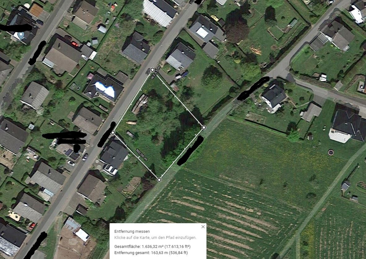

Ich hoffe ich konnte erst einmal vieles beantworten. Ach so das Haus dürfte auch Schräg zur Straße gestellt werden also Ausrichtung mehr Richtung Süden.
Lageplan mit rotem Gebäudeblock auf dem Grundstück, Maßlinien und Nordpfeil.
Luftbild eines Wohngebiets mit einer markierten Grundstücksgrenze.

Im Profil stehst Dein Alter mit "30" angegeben - das macht ein Altersvorrüstungsbauen nicht sinnvoll. Deine Generation wird regelmäßig eher ruhestandsnah erneut bauen als sich dann eine alte Hütte anzupassen.
Zur geländeignoranten Planung hast Du nichts gesagt.
