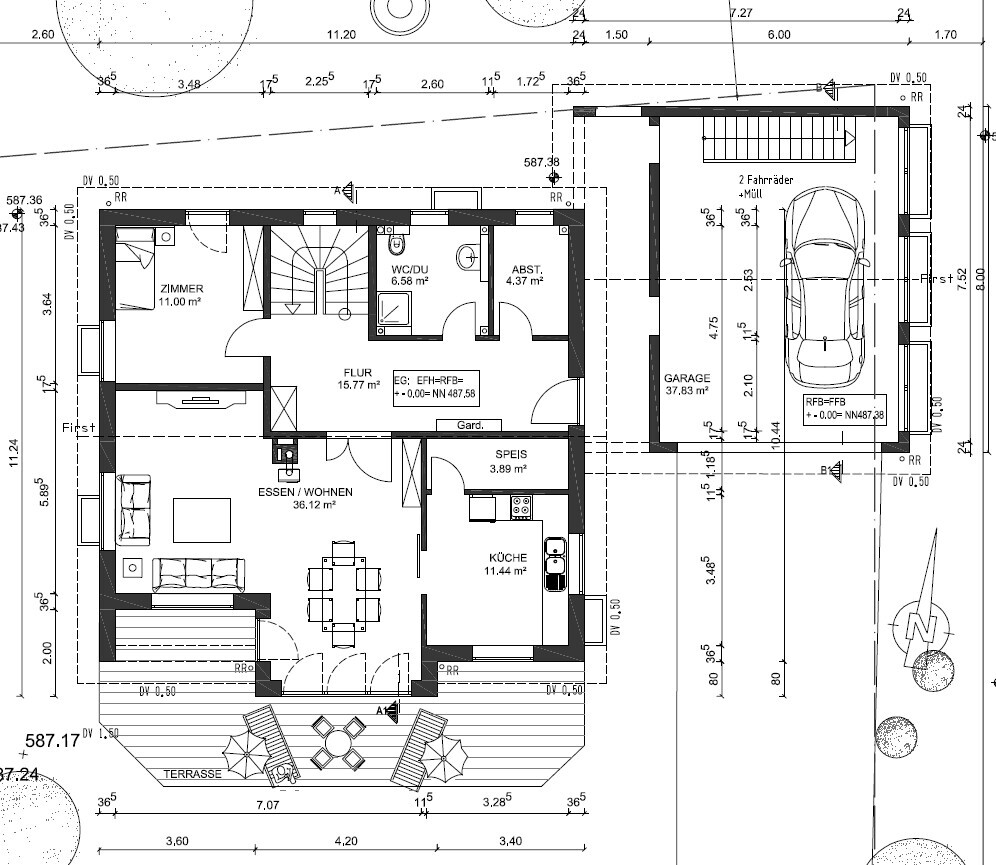

Hallo.
Wir sind eine kleine Familie mit 2 jährigem Kind und weiterem Baby im Bauch. Grundstück konnten wir bereits erwerben und haben nun einen Grundriss geplant, der jetzt zur Genehmigung soll.
Vorher würde es uns freuen, noch einige Meinungen dazu zu hören.
Wir wollen ein Haus, das uns auch noch genug Platz bietet, falls wir ein 3. Kind bekommen sollten.

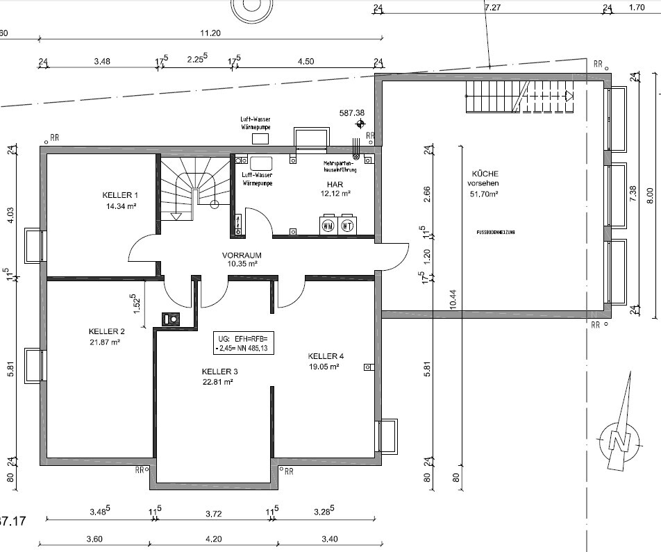

Im Keller würden wir später gerne auch eine Sauna einrichten. Um platzmäßig gut gerüstet zu sein, haben wir uns entschlossen, die Garage zu unterkellern (wenig versiegelte Fläche) und oben darauf noch ein schönes Zimmer zu machen. Garten ist uns sehr wichtig, weshalb uns ein späterer Anbau ob der dann zusätzlich überbauten Fläche schmerzen würde.

Für Lebensmittel reicht ein 60er schrank, Getränke werden eh im Keller landen, wenn man den mitbaut. Ich würde mir darüber keine Gedanken machen. Vielleicht kann man im Keller das Büro oder den Gast unterbringen, wenn da eh ein Bad geplant ist? Ich finde nämlich , matte hat da etwas recht mit der Raumausnutzung.

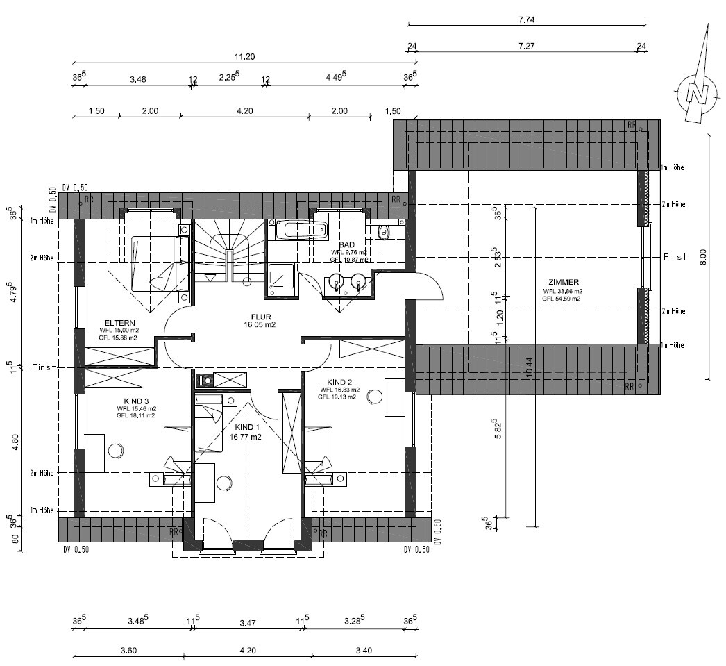

wir haben Eure Vorschläge noch mal besprochen.
Wir werden die Architektin fragen, ob man die Garage um einen Meter nach vorne ziehen kann. Yvonne, ist ein Meter sinnvoll?
Dementsprechend kann man das Badezimmer dann um bis zu 4,5qm vergrößern, ist diese Größe sinnvoll? Oder reicht auch weniger, so dass man nicht so viel vom Kinderzimmer wegnehmen muss?
Außerdem werden wir die Vergrößerung des Eltern Schlafzimmers mit der Architektin besprechen. Was den Schrank im Eltern-Schlafzimmer betrifft, hätten wir den auch lieber drei Meter lang. Uns ist aber noch nicht ganz klar, wo der Kamin dann hin soll?
Yvonne, Manu und andere, die vielleicht Vorschläge für das EG haben: Was konkret, außer Speise weg, Zugang zur Küche vom Flur aus, Tür Position Abstellkammer und möglicherweise Schiebetüren für den Terrassenzugang kann man noch verbessern? Was konkret passt an der Aufteilung im EG nicht? Es wäre in der Tat eine Möglichkeit, das Büro in den Keller zu verlegen. Und was macht man dann mit dem Raum im EG?
Wir fänden es noch toll, wenn die Fenster im Nordwesten so groß wären, wie die im Südwesten. Das kann man erreichen, wenn die Wand zwischen Wohnzimmer und (momentan) Büro unter dem First verläuft, was das Wohnzimmer verkleinert. Was haltet ihr davon?

Ich würde den Raum im EG dann als Spielzimmer und/oder Gästezimmer nutzen. Somit könnt ihr euch im OG einen Raum sparen und stattdessen ein großzügigeres Bad einplanen.
In der Küche würde ich auf jeden Fall die Speisekammer streichen, wenn ihr viel und gerne kocht. Und die Tür zum Flur so setzen, dass man auf beiden Seiten min. 70 cm Platz hat, damit man dort Küchenschränke oder Hochschränke hinstellen könnte
