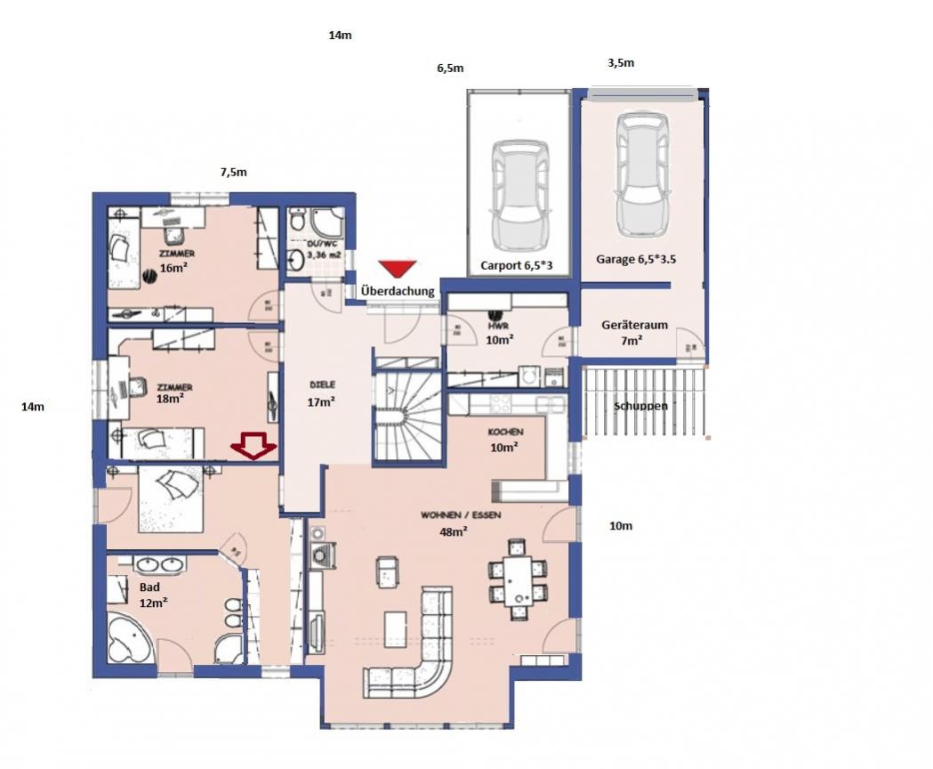

Ich habe mir Euren Entwurf angeschaut
Danke dafür!
Wenn Ihr vs. Pult plant, dann braucht natürlich die innere Außenwand oben (dort, wo der dritte Giebel entsteht), eine tragende Wand im EG. Das wäre wohl bei Euch die mittige Wand zwischen Schlafzimmer und Wohnzimmer. Diese solltet Ihr am besten bis zum Eingang (gedanklich) durchziehen und als tragende Wand behandeln. Unsere ist 24 cm breit. Natürlich kann man mit Trägern Durchgänge entwerfen und Räume verbinden.
Die Treppe sollte dann schon in dem Bereich sein, der aufgestockt wird.
Das Schlafzimmer würde ich bei Euch von einem privaten Flur begehen, von dem auch die Kinderzimmer abgehen. Wenn es theoretisch gehen sollte, also bei Eurem Plan die Treppe nach rechts und links dann einen Flur. Aber das wird nicht funktionieren, da ja die tragende Wand noch nicht gezeichnet ist.
Wir wollten den nördlichen Teil ausbauen. Das Dach also bitte gedanklich mal um 90° drehen.
Zum Thema Gäste-WC: ich finde es nicht schlimm, solang die Kinder klein sind, werden sie eh bei Euch gebadet und auf die Toilette gehen. Später habt Ihr Euren Ausbau, den würde ich für die Kinder vorsehen und oben auch ein kleines Bad integrieren (Bsp. siehe Grundriss in Post #8)
Genau so sehen wir das auch. Euer Reich spricht uns schon an.
Euer Wohnbereich hat zwar eine Fläche von 48qm (habe ich richtig geschaut?), aber sie ist nicht gut nutzbar. Der Essbereich ist nicht gut 'getrennt' von Eurer Wohnlandschaft, da der Raum angehend quadratisch ist.
Ja gut, da müsste man noch schauen, wie tatsächlich die Möblierung sein soll. Es werden mit Sicherheit noch etliche Anpassungen erfolgen.
Zum Thema Abstellmöglichkeit: wir haben unter unserem tieferen Dach eine Abseite, ähnlich wie ein Dachstuhl/Boden. Mit dem Vorteil: er ist durch eine normale Tür vom OG zu begehen. Das könntet Ihr auch planen und bietet sich geradezu bei der Dachform an.
Wenn die Möglichkeit besteht, würden wir es natürlich nutzen. Wir leben in einer 102m² Wohnung und kommen schon an unsere Grenzen, obwohl die ganz großen Anschaffungen für die Kinder erst bevorstehen und der Rest will auch verstaut werden. :)

Vom Schlafzimmer & Bad (privater Bereich) direkt ins Wohnzimmer (öffentlicher Bereich) zu gehen, find ich nicht so gut.
Vorschlag:
Schiebt mal die Treppe einen guten Meter nach rechts und macht ein Stück Flur in den freigewordenen Platz links von der Treppe. Die bisherige Schlafzimmertür wird dann versetzt zu dem neuen Flurstück.
Ja, dann ... :)
Das würde schon mal funktionieren. Dennoch ist Zugang Schlafzimmer, Schlaf und Bad selbst überarbeitungswürdig. Da sollte man noch hin und herschieben und -würfeln, betrifft also die ganze südliche Hälfte.
Vlt den ganzen Block breiter, dafür einkürzen?

Wenn man es hinbekommen würde, könnte man die Treppe auf die gegenüberliegende Seite packen und ich hätte den Eingang aus dem Flur. Danke für die Anregung. Das werde ich versuchen zu realisieren.
Absolut, daher auch der Thread. Ich setze mich mal schnell dran...
Witalja
Der Pfeil im Kinderzimmer soll einen Alternativeingang darstellen. Dann würde ich in dem Fall das Kinderzimmer ein Tick größer machen, falls ich die Ecke wegnehme sollte. Wäre wohl auch die elegantere Lösung. Ansonsten ist das natürlich jetzt alles grob gemalt.
So ist es besser oder? Der Eingang hätte so auch einen Windfang.

Hier mal mein Vorschlag:
Ich würde das Esszimmer weiter herausziehen (nach Osten), dafür Schlafzimmer mit dem innenliegenden Bad im Süden einkürzen und Westsonne ins Wohnen bringen. Das Bad als gefangenen Raum ist blöd, das zwischen Zimmer und Eltern setzen. Das Zimmer mit 18 qm kann man auch kleiner machen, wenn es eh nur Büro oder Gast wird.
Hätte den Vorteil, dass das Wohnzimmer nicht diese vergeudete Verkehrsfläche hat.
Der Flurbürzel mit Zugang Eltern ist jetzt nicht gerade schön... ich würde mich mal von dem innenliegenden Bad entfernen.
Der Flur ist jetzt natürlich gigantisch gross, dann sollten aber auch alle Zimmer davon abgehen können.
Irgendwann wird das schon - das dauert halt und verbraucht viele, viele Zeichnungen :)
