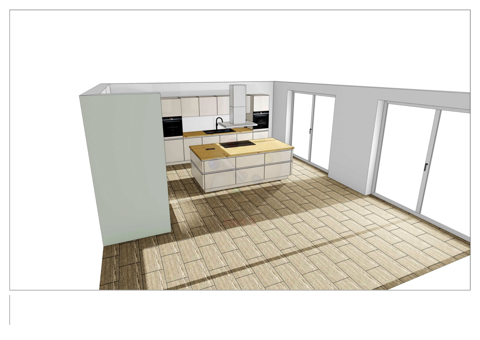

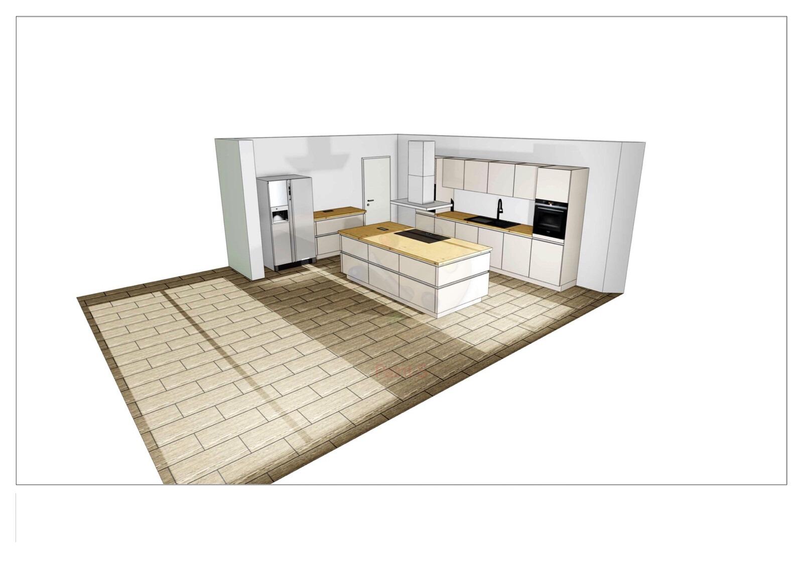

Fabsta M17.10.19 19:41
Moderne Küche mit Insel, weißen Fronten, Holzarbeitsplatten, Backofen und Kühlschrank.
Moderne Küche mit Insel, Holzarbeitsplatte, Dunstabzug, Backöfen, Holzboden und großen Fensterfronten
wrobel17.10.19 19:42
Moin
Mit den von Tamstar aufgeführten Änderungen fände ich es auch perfekt.
Zusätzlich würde ich den Eingang zum Büro etwas schmaler gestalten um die Garderobe etwas zu vergrößern.

Fabsta M17.10.19 19:54
wrobel schrieb:
Moin
Olli
Hallo Olli, das mit der Garderobe, habe ich auch mal mit aufgenommen, gute Idee. Denn das kleine Stück im Büro bringt nichts, aber etwas mehr Garderobe ist immer gut.
Danke
