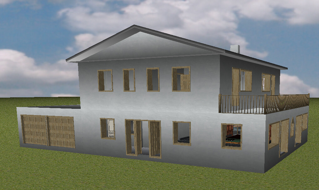

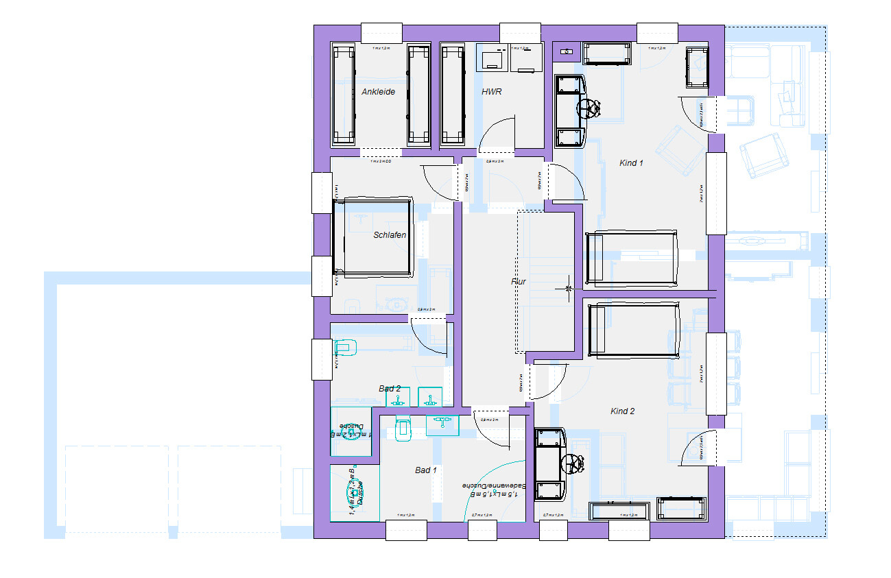

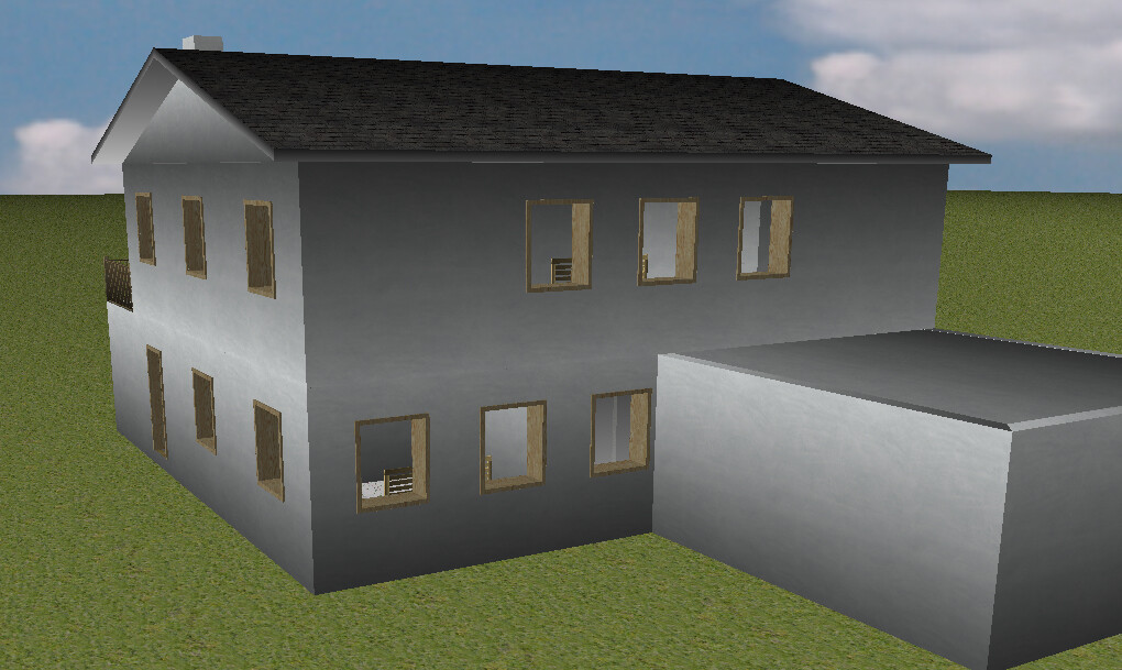

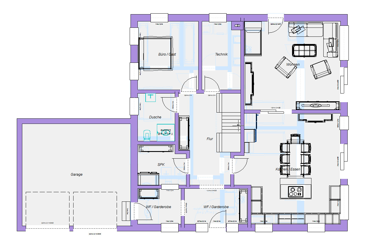

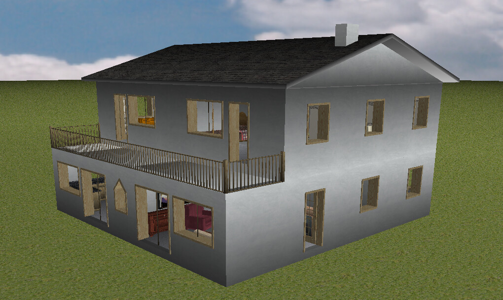

während Du sammelst, probier ich weiter rum. Kann ja nich schaden.
Jetzt, wo mehr Platz ist, könnte man das WZ noch vergrößern. Leider muss der Schornstein durchs Kinderzimmer, sonst wär der Kamin im Technikraum.
Ist sowieso die Frage, ob der Technikraum dort platziert werden könnte.
(Treppe wie immer kein Podest, mein Programm versagt hier.)

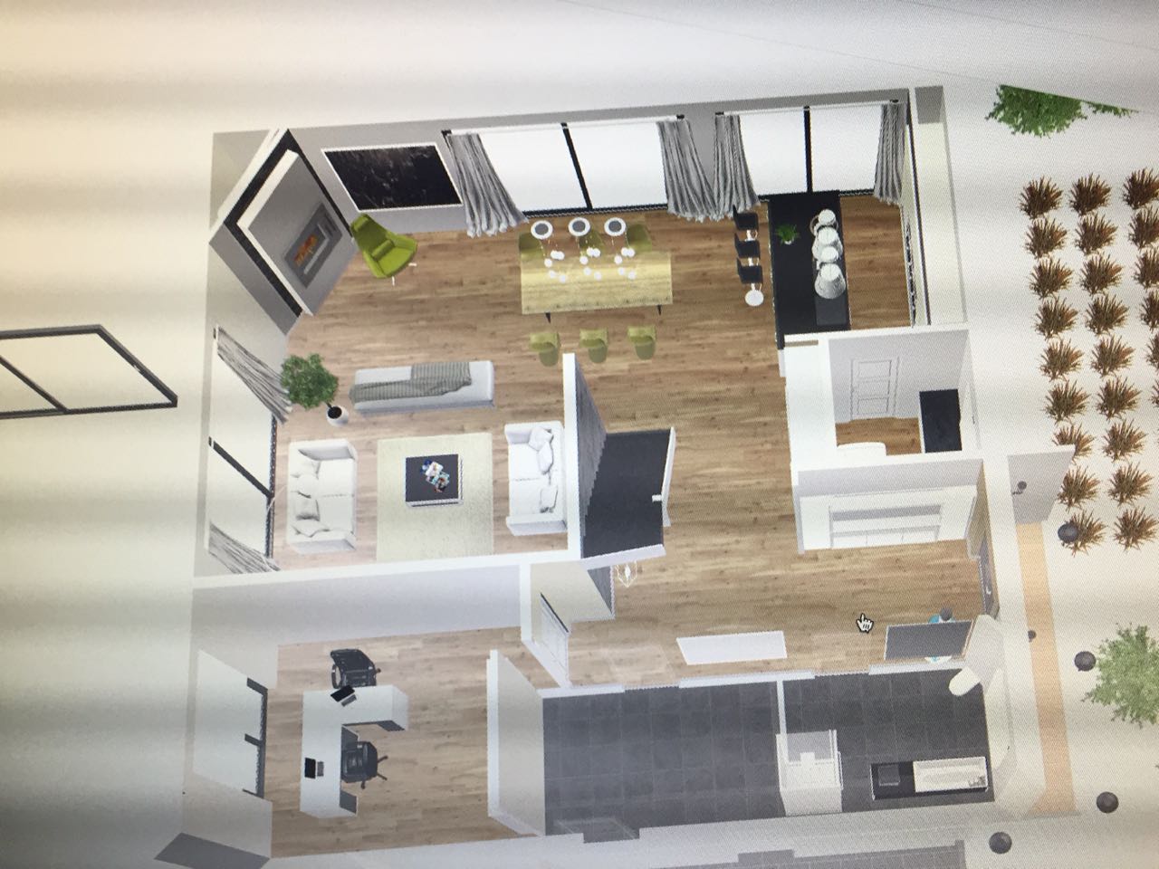

MBS2201
12.01.18 12:15
Hallo, danke dass du dir die Mühe machst.

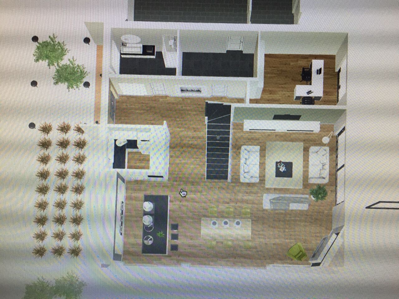

Die neuesten Ideen sind, im EG den Technikraum mit dem Gäste-WC zu tauschen und die geplante Aussparung nun zu überbauen.
Aktuell habe ich leider nur die Homebyme Bilder da.
Wie ist es eigentlich mit dem Schornstein? Muss dieser über dem First ragen?
Offenes Wohn- und Küchenlayout mit Insel, Sofa, Treppe, Bürobereich und Terrasse.
Offenes Wohnkonzept: Wohnzimmer, Essbereich, Küche, Arbeitsbereich, Kamin, Garten.
kaho674
12.01.18 12:45
Ja, der Spargel am Rand des Daches müsste dann bis über den First. Deshalb macht man ihn gern in die Nähe des Firstes.
Schöner Ansatz. Mir gefällts. Mal sehen, wie das OG dazu passt.
12.01.18 14:02
@MBS2201 .. EG immer am besten mit passendem OG einstellen. Und dann immer auf jeden Fall mit den Maßübersichten. Möbelansichten etc. sind Zusätze, die Maßgrundrisse sind aber wichtig.
12.01.18 14:39
Ich singe noch mal meine alte Leier, mit dem OG als kniffligerem Geschoss anzufangen. Ist nur ein Tipp von einem alten Mann mit Brille.
technikraumschornsteinfirst
