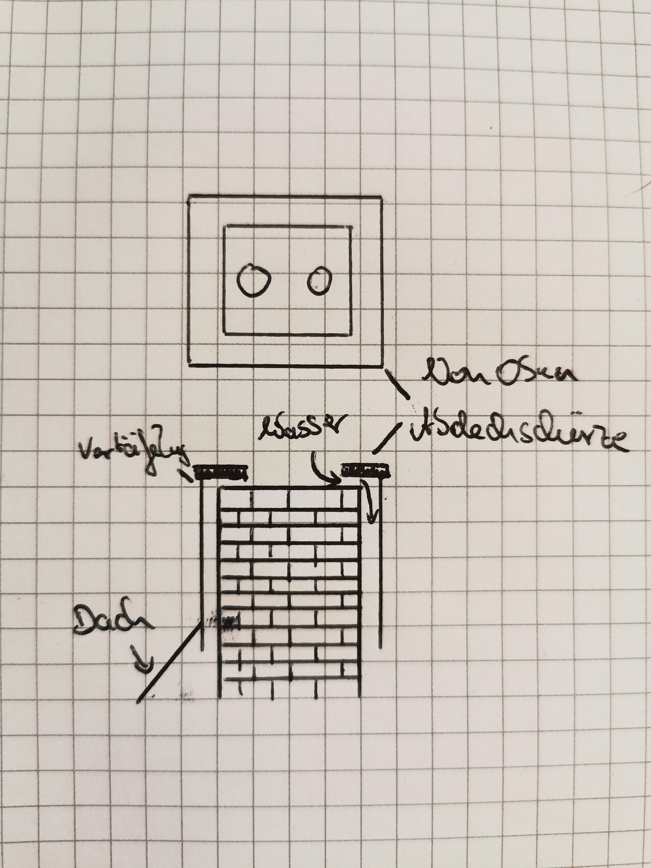

Also läuft das Wasser außen an dem Schornstein runter?
Jepp so könnte man es sageb

Wenn der Dachdecker das Dach und den Schornstein (von außen) saniert hat, hat er doch auch für die entsprechende Abdichtung zu sorgen.
Oder ich verstehe etwas gänzlich falsch
TwiggyG85
04.06.20 22:12
Ja, deswegen wende ich mich ja an die Fachmänner und -Frauen hier.
Der Dachdecker begründet sein 1000€ Angebot damit, dass das Wasser durch die Abdeckhaube ferngehalten wurde. Aber das will in meinen Laienkopf nicht wirklich rein, wenn ich die Gegeben am baulichen Zustand sehe. Ich sehe eine lose Folie zwischen Vertäfelung und Schornsteinwand und Licht, was zwischen Abdeckschürze und "Schornsteinend" scheint. Da kommt auch das Wasser. Ich versuche das noch mal via Zeichnung zu veranschaulichen.

na dann zeig ihm das , das die Folie lose auf dem Mauerwerk liegt und dazwischen Wasser tropft
Joedreck
05.06.20 07:54
Die Schindeln hat er doch angebracht? Dann hat er gegen die Schindeln abgedichtet und nicht gegen den Schornstein?
Ich bin auch nur Laie, aber DAS kann doch nicht fachgerecht sein.
Jepp gegen die Schindeln, nicht gegen den Schornstein
Wie gesagt, habe ich ja. Er sagt das ist richtig so und wäre die Abdeckung noch auf dem Schornstein, würde da kein Wasser reinkommen.
Bevor ich bei dem jetzt richtig Aufdrehe, möchte ich halt nur wissen, ist das Pfusch, oder wird das wirklich so gemacht?
