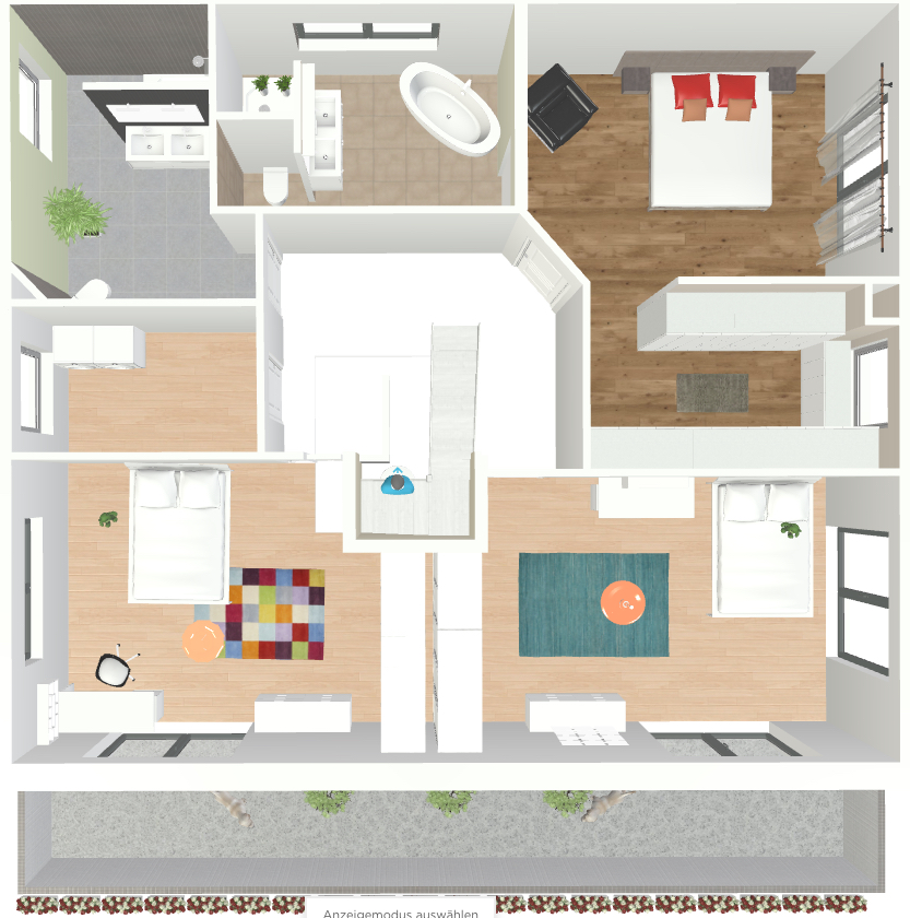

Anbei das OG, leider im Moment nur als "Puppenstübchenbild" vorhanden.
Der Flur ist 1.50m breit.

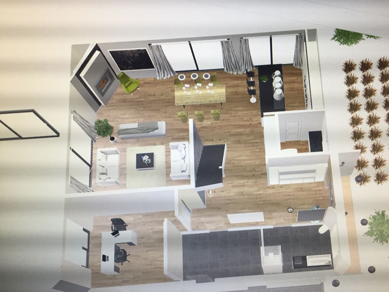

kaho674
12.01.18 16:33
Hab nur ich das Gefühl, dass EG und OG gar nicht zusammen gehören?
kaho674
12.01.18 16:34
Nein, es müssen Abstandsflächen eingehalten werden, auch zum Dach. Bedeutet aber nicht, dass er überall über den höchsten Punkt rausragen muss.
Ach echt? Das hatte ich anders gehört. Wieder was gelernt.
12.01.18 16:40
Die Treppe im EG ist ungenau dargestellt, und das genordete OG liegt über dem gesüdeten EG
12.01.18 17:16
Nene, ich sehe zwei verschiedene Treppen!
