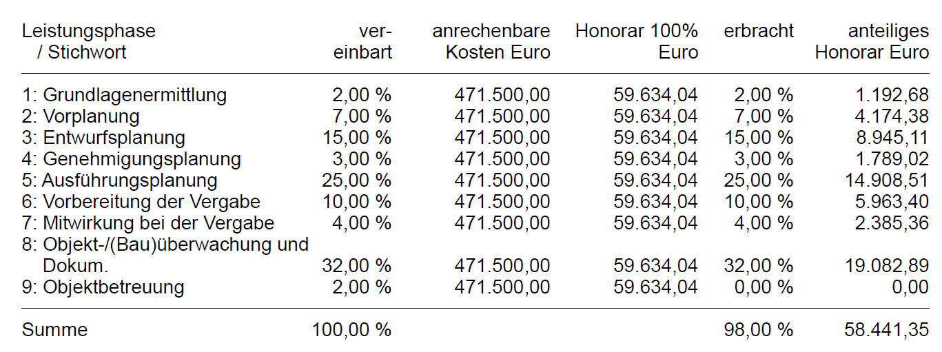

Notstrom05.08.19 11:11
haydee schrieb:
Kläre unbedingt ab ob das wirklich enthalten ist wo du oben geschrieben hast ich denke, ich gehe davon ausHi, ja also die Honorarberechnung des Architekten setzt sich wie folgt zusammen:
Im Angebot steht zusätzlich folgendes
