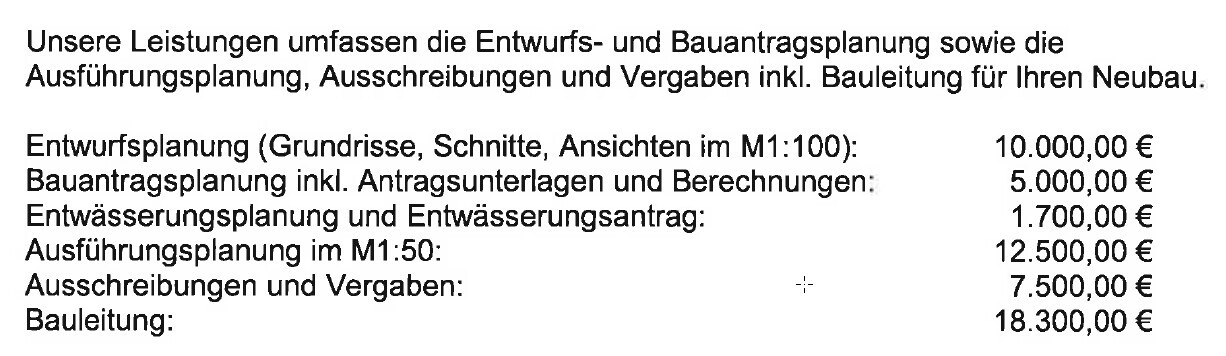

Ja, das Honorar basiert auf der HOAI. Das machen alle Architekten hier so. Ich finde schon auch das das viel Geld ist aber eine richtige Alternative (bis auf den GU von dem alle erzählen, ich jedoch nicht finde...). Frage mich ob ich noch mal verhandeln sollte...

Notstrom schrieb:
Hi, ja also die Honorarberechnung des Architekten setzt sich wie folgt zusammen:
37117
Im Angebot steht zusätzlich folgendes
37116
Solche Summen sind der Grund warum ich auf einen Architekten verzichtet habe.
An deiner Stelle würde ich lieber ein halbes Jahr in Teilzeit arbeiten und die Gewerke selber vergeben.
Ich werde, wenn im September meine Fenster eingebaut werden auch auf 25h/Woche runter gehen um den Innenausbau zu koordinieren. Bisher ging es fast problemlos auch mit einer 40 Std Woche und ich habe noch 20 Urlaubstage für dieses Jahr
Ich weiß ja nicht was du verdienst, aber 60tsd Netto im Jahr, da musst ja schon über 100k verdienen, um allein den Architekten bezahlen zu können...
Es gibt auch Architekten und Statiker die deutlich unter HOAI Mindestsatz arbeiten.
Habe für Genehmigungsplanung und Werkplanung ca. 13 tsd gezahlt.
für die Statik 3500

Zum Architektenhonorar: Das ist vermutlich in etwa das HOAI Honorar, vermute ich. Ja, das ist echt viel für meinen Geschmack. Aber ich fürchte, in Ballungsgebieten wird es nicht anders gehen, wenn man mit Architekt und Einzelvergabe bauen möchte. Ob es das einem wert ist, muss man selber wissen. Ob in so einem Fall nicht doch der Gang zum GU besser wäre... Geht doch mal zu Baufirmen, schaut euch an was die zu bieten haben, lasst euch mal ein Angebot machen. Und dann seht ihr ja, ob ihr damit günstiger fahrt. Wenn nicht, würde ich den Architekten dem GU vorziehen, aber das ist meine persönliche Vorliebe.
Wir selbst haben für unseren Architekten von Anfang bis Ende, also vom Entwurf bis zur abgeschlossenen Bauleitung etwa 20 Prozent von eurem Angebot gezahlt . Hier in der Region zahlt keiner nach HOAI und 90 Prozent bauen mit Architekt und Einzelvergabe (das ist hier der übliche Weg, da GUs im Regelfall teurer sind - wie gesagt, hier ticken die Uhren noch etwas anders). Für uns war unser Architekt jeden Cent wert. Aber knapp 60k sind halt noch mal ne ganz andere Hausnummer. Allerdings hat sich unser Bau ja finanziell eh in ganz anderen Dimension bewegt.
Also wir liegen auch ähnlich vom Honorar. Das ist natürlich eine Menge Holz, wenn ich aber daran denke das mein Architekt ein Projekt ca. 2 Jahre ein Projekt betreut und nur 20% von dem was der TE nannte verlangen würde, würde ich dem nicht abnehmen das er sich wirklich darum kümmert. Wenn ich ein Projekt für 2 Jahre betreuen soll und dafür 10.000 -20.000 € bekommen würde, würde ich auch dankend ablehnen.

Wir hatten mit Einzelvergabe ca. 4000 Architekten Kosten. Aber hatten sehr viel Stress und auch kleinere Mängel. Würde glaube ich lieber nächstes mal die 60 Tacken bezahlen, wenn ich weiss dass dwr Architekt gut ist.
Zeit und Nerven sind unbezahlbar!
