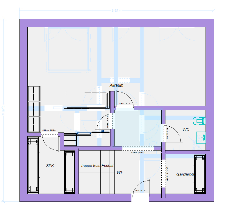

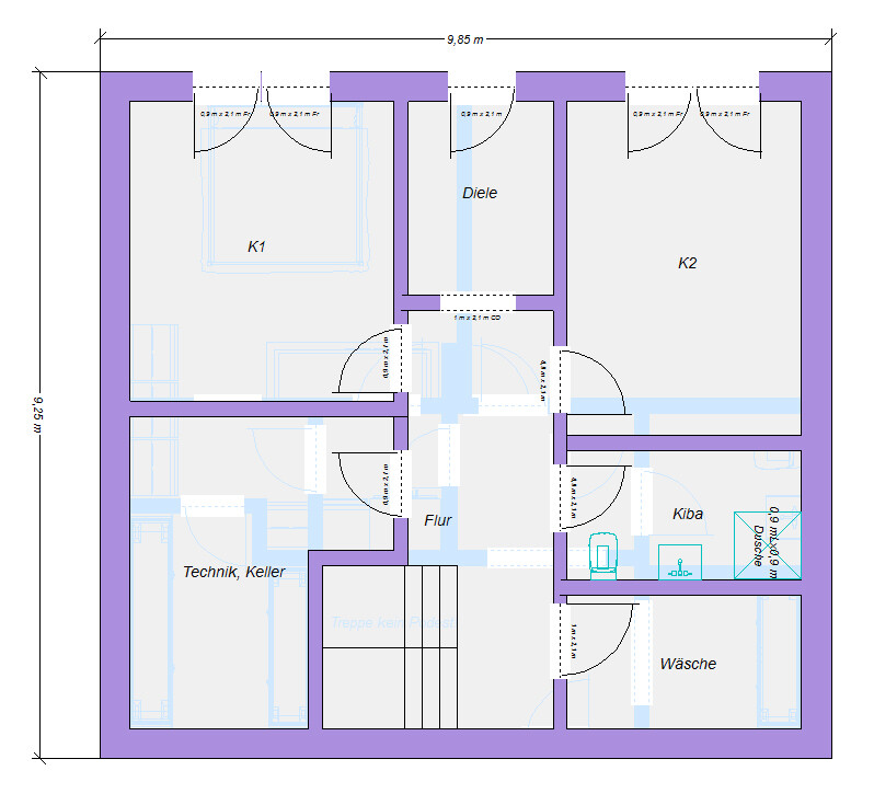

Ich sehe hier die Kinderzimmers im UG.
Im EG Allraum. Im DG Elternbereich.
Der Rest ist unnützer Ballast und das Haus würde entsprechend kleiner. (450k!?) Möglicherweise plant man auch auf 2 Ebenen.
Hier mal skizziert die 3 Ebenen:
Kellergrundriss mit K1, K2, Diele, Flur, Technik, Kiba, Wäsche und Treppe
Grundriss eines Wohnhauses mit Allraum, WC, Garderobe, SPK und Treppe
Grundriss eines Stockwerks: Schlafzimmer (SZ), Büro/Gast, Ankleide, Diele und Bad.
Balkone müsste man noch dran basteln. Treppe ist eine kleine Halbgewendelte - kein Podest (Programmfehler).
Ideenskizze! Ausrichtung auf Grundstück noch völlig fraglich, da ich keine Himmelsrichtung bisher erlesen konnte.

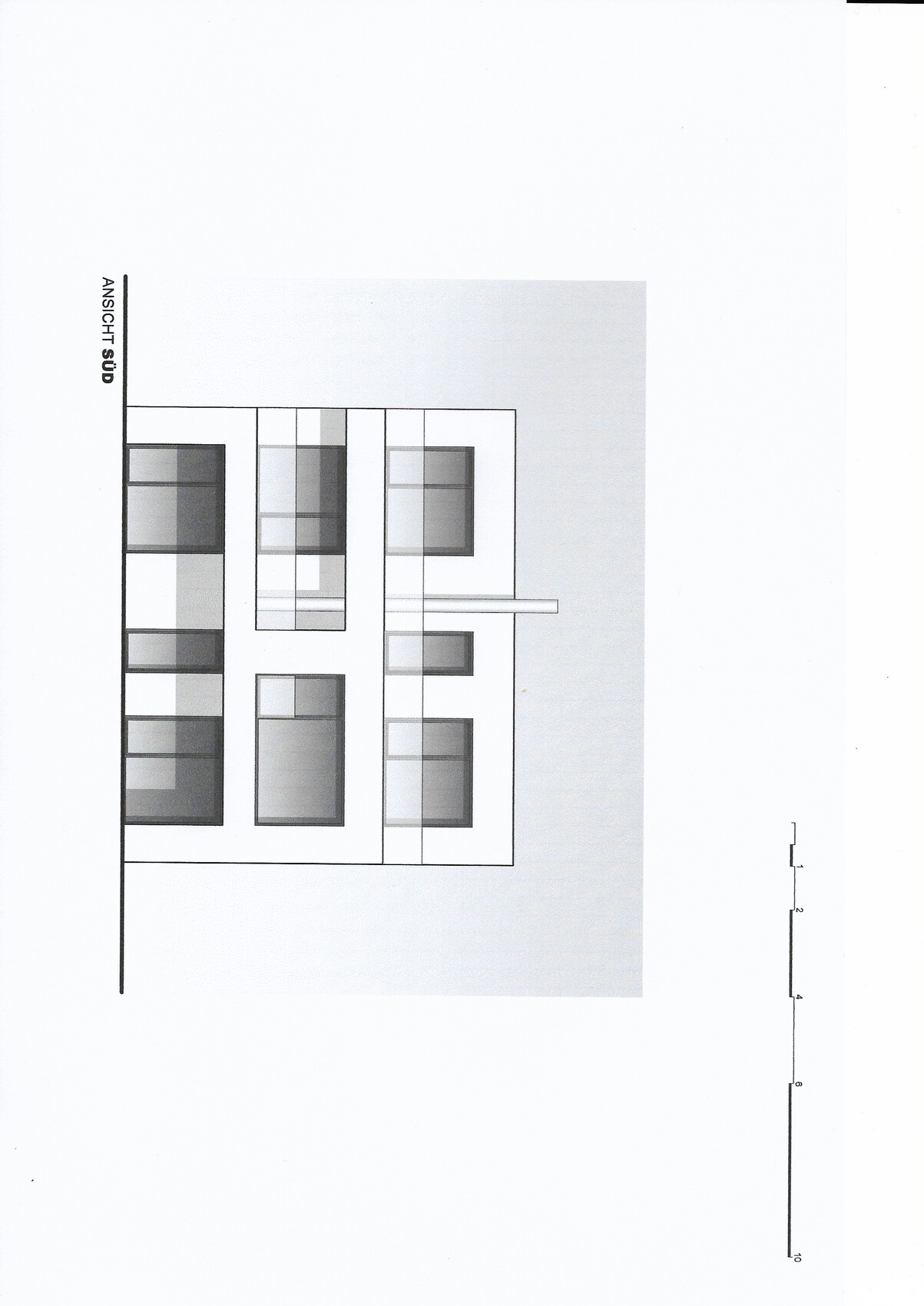

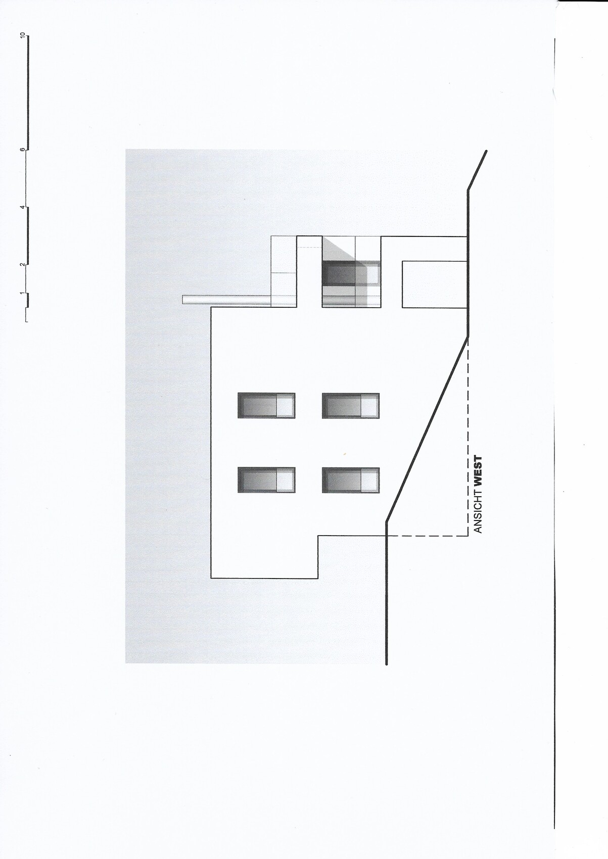

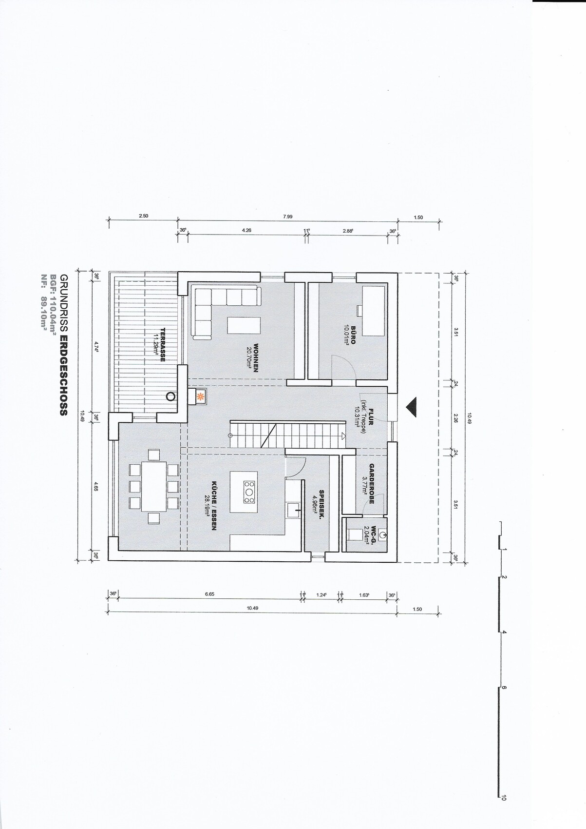

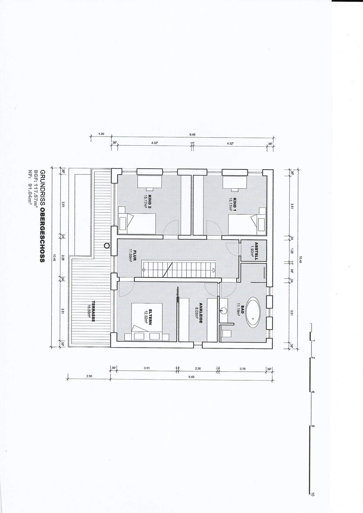

paar Monate ist es schon her, aber wir haben Eure berechtigte Kritik zu Herzen genommen und noch mal neu geplant. Anbei findet Ihr erste Grundrisse von EG und OG (KG fehlt noch, das wird wohl eine Ferienwohnung werden). Außerdem zwei Außenansichten... Es ist noch nicht alles fertig, aber zumindest wollte ich mal die Richtung zur Diskussion stellen. Ich hoffe, dass wir zumindest vom 80er-Jahre-Style etwas weggekommen sind

Grundriss des Erdgeschosses: Terrasse, Wohnzimmer, Küche/Essbereich, Büro, Flur, Bad, Garderobe.
Obergeschoss: Eltern-Schlafzimmer, zwei Kinderzimmer, Ankleide, Bad, Flur, Abstellraum, Terrasse.
Westansicht eines modernen Gebäudes mit mehreren rechteckigen Fenstern und einer oberen Terrasse.
Architekturansicht Süd eines modernen Mehrfamilienhauses mit rechteckigen Fenstern.
kbt0910.11.18 16:34
Schade, dass man hier Kopfverrenken machen muss. Was passiert denn im UG? Norden war planrechts? Und im EG kann man von der Straße ins Haus?
Küche sollte man planen, die eingezeichnete Insel kann maximal 130 cm breit werden, wenn die Gänge ober- und unterhalb 90 cm sein sollen. Wo sollen Hochschränke stehen? Ich würde die Speisekammer auflösen und dafür unter der Treppe Stauraum schaffen bzw. es gibt doch den Keller. Und dann würde ich dem Küchenbereich mehr Tageslicht gönnen.
Außerdem die Treppe wohl andersherum setzen, damit man vom Eingang nach oben gehen kann. Heißt natürlich man kommt aus dem UG-Bereich im Zwischenraum Wohnen/Essen raus ... daher vielleicht geschlossene Treppe?
treppe
