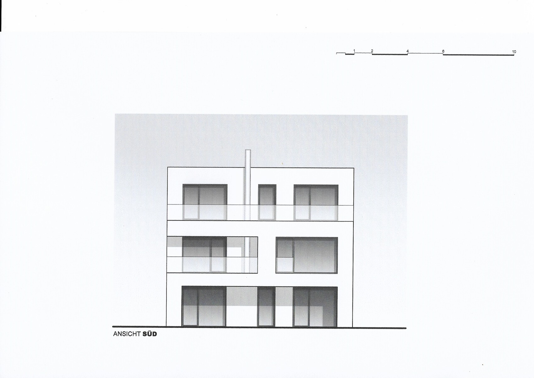

ᐅ Einfamilienhaus an Hanglage, ca. 220 m², 2,5 Geschossig, Satteldach - Ideen?

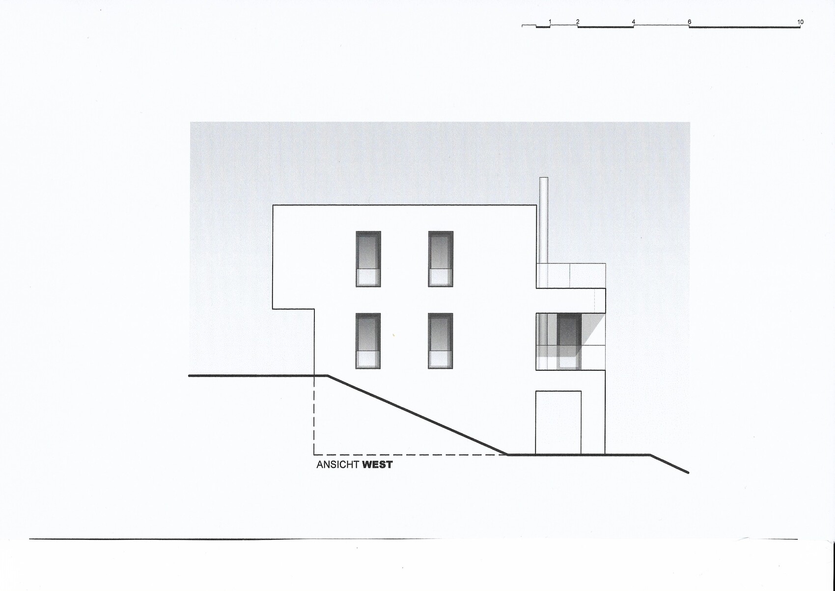

Uns gefällt das ganz gut mit der offenen Treppe, auch dass die aus dem Wohnraum hochgeht. Mit den jeweiligen Nachteilen haben wir uns ausgiebig befasst. Ansonsten ist der Eingang im Norden. Und das Haus im Südhang.
kaho67410.11.18 16:53
Gefällt mir gut. Ich würde nichts ändern bis auf den Schornstein. Den find ich häßlich so außen dran. Delikat ist auch, dass Kind 2 Mutti und Papi über den Balkon im Schlafzimmer beobachten kann.
Hier die Ansichten ohne Kopfverrenken

kaho67410.11.18 16:56
Oh, eins hab ich übersehen. Zu wenig Fenster! In der Küche würde ich noch ein Fenster setzen und auch im Abstellraum oben, im WC und in der Garderobe und auch im Büro noch eins. Kind 1 kann auch noch eins haben.
kbt0910.11.18 16:56
Also die Küche lässt sich so sehr schlecht planen .
10.11.18 17:13
Vermisse den Gartenzugang.
Das wichtigste mit Kindern.
Das Schlafzimmer hat volle Südausrichtung hätte das ehr den Kinderzimmer zugeordnet.
Ansonsten hat Kaho alles geschrieben
