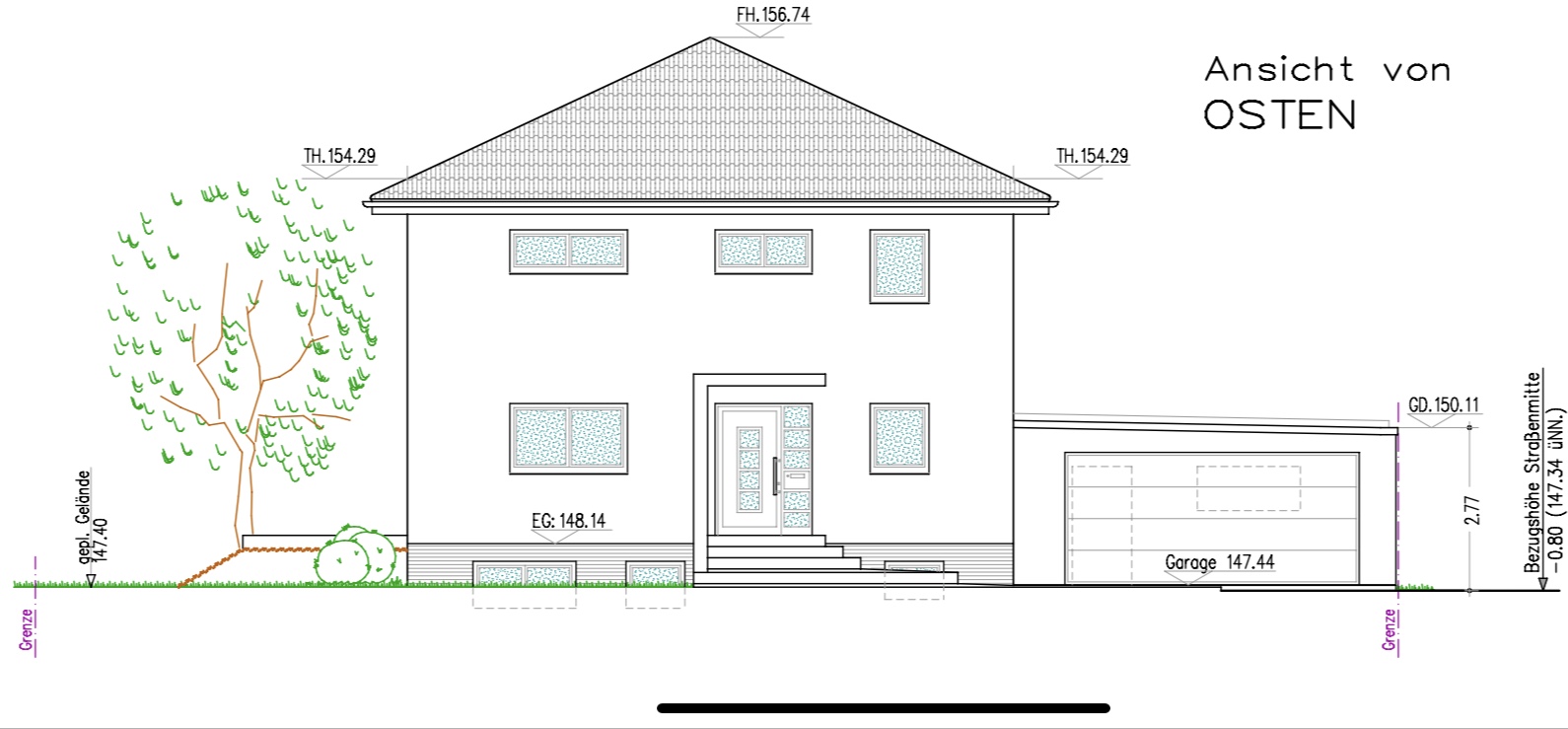

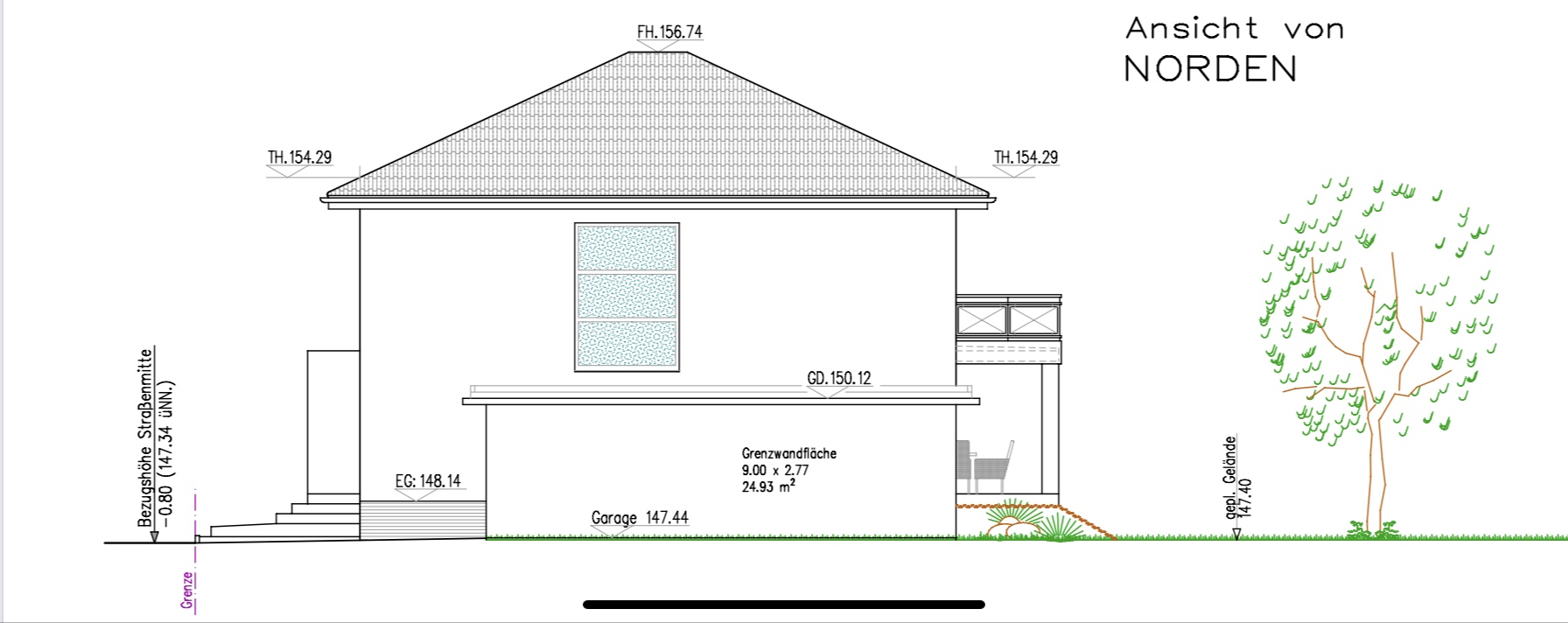

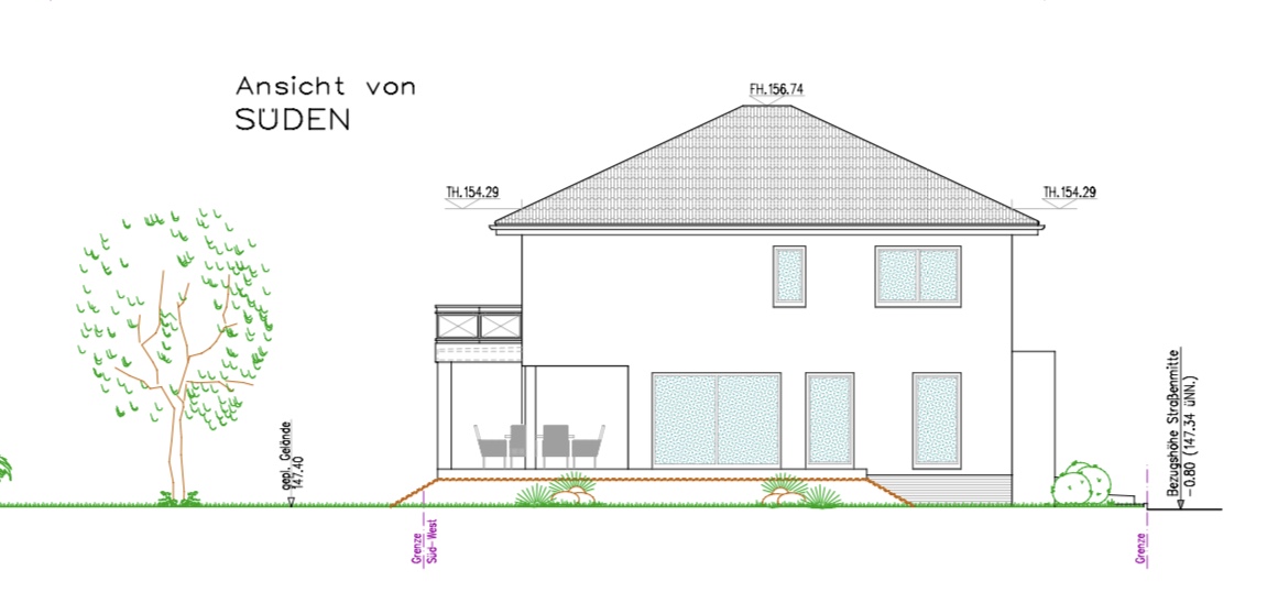

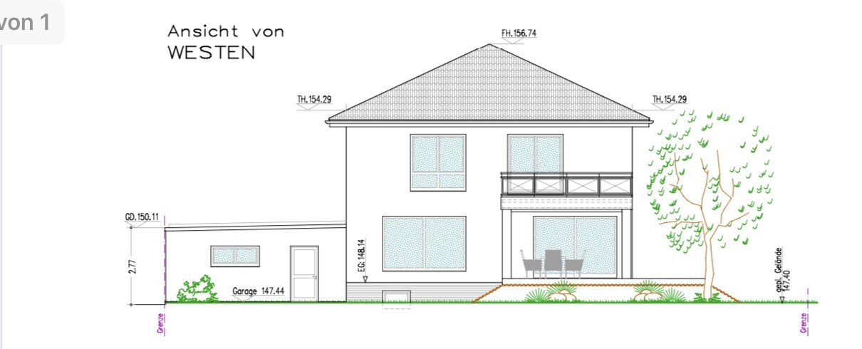

Haben heute früh die Ansichten bekommen, ist aus unserer Sicht noch nicht optimal.. vor allem stört meine bessere Hälfte die Terrassenüberdachung (3 Pfosten, siehe Ansicht Süden), wenn wir die Überdachung aber nur auf die Einbuchtung der Decke aus dem 1. OG beschränken wäre uns das zu wenig überdachte Terrasse. Fragen uns ob wir im Kinderzimmer 1 (Ansicht Süden) und 2 (Ansicht Norden) noch je ein Fenster hinzufügen sollten (einmal südlich Richtung Terrasse und einmal nördlich Richtung Garage).
Was meint ihr?
Ansicht von Westen: zweigeschossiges Haus mit Garage links, Balkon und Garten rechts.
Ansicht eines zweigeschossigen Hauses von Süden mit Terrasse, großen Fenstern und Garten.
Ansicht von Osten: zweigeschossiges Haus mit Satteldach, Eingangstreppe, Fenster, Garage; Baum links.
Nordansicht eines zweigeschossigen Hauses mit Garage, Balkon und Baum rechts.
