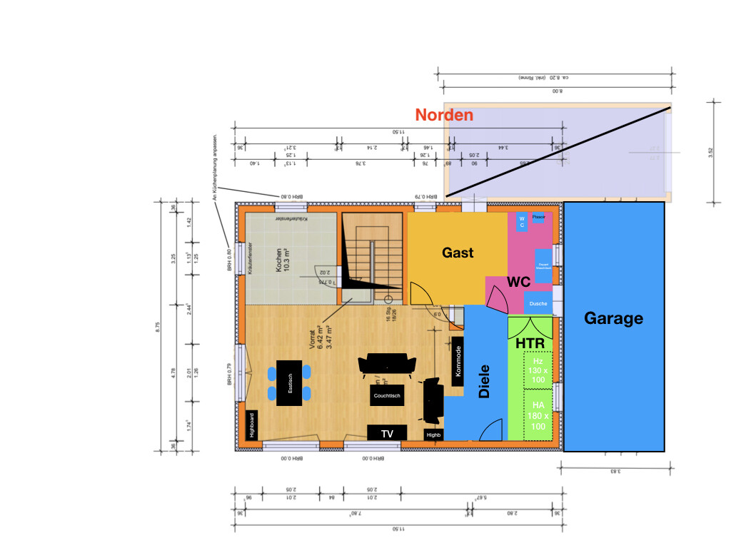

nachdem ich unser Vorhaben schonmal zuvor eingestellt hatte, es aber (vermutlich aufgrund meiner eigenen Inkompetenz) plötzlich wieder aus dem Forum verschwunden ist, wollte ich nun nach einiger Überarbeitung einen neuen Versuch starten.
Hier einmal die Liste:
Größe des Grundstücks: etwa 22x22m (ein paar cm weniger), entspricht etwa 500m2
Hang: minimal, zu vernachlässigen
Grundflächenzahl: - (kein Bebauungsplan)
Geschossflächenzahl: - (kein Bebauungsplan)
Baufenster, Baulinie und -grenze: §34 (3m zu den Nachbarn)
Randbebauung: Garage
Anzahl Stellplatz: 1-2
Dachform: Walmdach
Stilrichtung: Stadtvilla
Anzahl der Personen, Alter: 2 Erwachsene, 1 Kind + 1 weiteres in Planung
Raumbedarf im EG, OG
Büro: Familiennutzung - als Spielzimmer/Gästezimmer
Schlafgäste pro Jahr: wenige (1-2)
offene oder geschlossene Architektur: eher offen
offene Küche
Anzahl Essplätze: 4
Kamin: nein
Garage: 3,75 x 8m geplant
Garten mit kleinem Gemüsebeet + Spielplatz/Schaukel für Kinder, ansonsten pflegeleicht angelegt
weitere Wünsche/Besonderheiten/Tagesablauf, gern auch Begründungen, warum dieses oder das nicht sein soll: Wir wünschen uns im EG einen großzügigen, offen gestalteten Wohn-,Ess-, Kochbereich; ansonsten ein kleines Gäste-/Spielzimmer im EG um das Wohnzimmer vor einer Flut von Spielzeug zu schützen. Mein Mann wünscht sich (unbedingt) eine Tür von Garage zu HTR. Hauswirtschaftsraum und HTR sollen räumlich getrennt sein.
Von wem stammt die Planung: Mischung aus eigenem Entwurf, einem "fertigen" Grundriss aus dem Netz und der Zeichnung unseres GU
Was gefällt besonders? Warum?: Aufteilung EG empfinden wir als idealen Kompromiss aus unseren Wünschen und dem was machbar scheint. Treppe "offen" im WZ vermutlich nicht ideal, dennoch von uns so akzeptiert um den Platz im Allraum zu gewinnen und nicht an den Flur zu verschenken. Halbgewendelte Podesttreppe mögen wir sehr. Kleiner Flur im OG.
Was gefällt nicht? Warum?: Fenster, vor allem im OG (in Schlafzimmer/KZ) zu wenige. Bad im OG schlauchig - nicht sicher ob das besser geht; eventuell Richtung Süden ausrichten und dafür Hauswirtschaftsraum anders? Oder wirkt das nur schlauchig (wir haben momentan nur ein Minibad; daher fehlt uns vielleicht das Vorstellungsvermögen wie groß es wirklich ist). Außenansicht (Fenster) nicht schön/asymmetrisch
Preisschätzung lt Architekt/Planer: etwa 320.000 inkl. Garage (eventuell etwas mehr weil Garage vorher etwas kleiner geplant war)
Persönliches Preislimit fürs Haus, inkl Ausstattung: 400.000
favorisierte Heiztechnik: Gas + Solarthermie
Was gibt es sonst noch zu sagen? Das Grundstück wurde aus dem westl. liegenden Grundstück heraus geteilt. Dieses gehört der Oma (90 Jahre) von meinem Mann. Die Straße im Süden ist eine unbefestigte Straße mit einer leichten Steigung. Alle Medien (bis auf Wasser/Abwasser) liegen nur in der befestigten Straße im Westen an. Wir möchten über den Sandweg erschließen und nicht über das Grundstück der Oma, auch wenn der Weg ggf. länger ist und damit teurer.
Wir hatten zuerst einen quadratischen Grundriss. Dort hat alles aber nicht ganz so ideal reingepasst, deshalb sind wir nun zu diesem rechteckigen Ergebnis gekommen. Ich persönlich hätte das Haus lieber gedreht (Allraum Richtung Süden, Eingang in den Osten) und an die nördliche Baugrenze gerückt. Allerdings ist so die Garage nicht mehr direkt am Haus zu realisieren (was mein Mann wirklich gern so hätte). Außerdem würde man so vermutlich im Garten/ auf der Terrasse auf dem Präsentierteller sitzen.
Der "Stellplatz" vor der Garage ist vermutlich viel zu kurz für alles, was größer ist als ein Smart. Auf jeden Fall wollten wir vor der Garage keinen Zaun/kein Tor ziehen, sondern den Platz davor frei lassen (gepflastert), um direkt mit dem Auto rauf fahren zu können.
Okay, ich glaube ich habe alles beisammen. Nun bin ich sehr gespannt, wie sehr der Grundriss in der Luft zerrissen wird ;-)

Viel, viel besser.
Ich denke, 5 Meter vor einer Garage ist in jedem Ländle Gesetz, oder?
Ich würde jetzt nur noch WC-Tür mit Garderobe wechseln, muss aber nicht. Hat beides Vorteile, aber die Tür zum Allraum würde ich noch etwas nach planoben schieben. Eventuell noch eine Stellwand (Wandstummel) zw Treppe und WZ, das garantiert etwas mehr Intimität 🙂

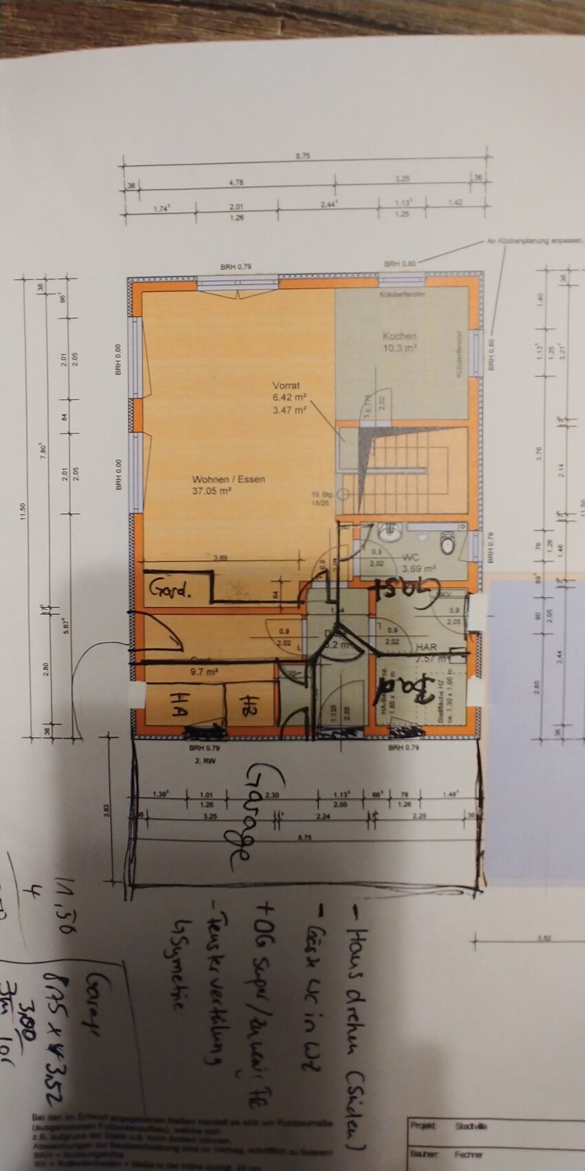

Wir haben gerade nochmal zusammen gesessen und geschaut, dass wir die Ratschläge eingebaut bekommen und zusätzlich den Hauseingang nach Süden legen. Es ist vermutlich etwas schwierig zu erkennen, aber ich hoffe es geht.
In diesem Szenario würde das Haus ganz im Norden liegen (3m Abstand), der Allraum Richtung Süden und die Garage östlich am Haus dran als Grenzbebauung.
Was meint ihr?
Was meint ihr?
Insgesamt funktioniert das so natürlich!
Möbliere doch bitte mal das Wohn-Esszimmer und die Küche. Dann sieht man ob die Ausbuchtung für die Garderobe funktioniert und ob der Eingang in den Allraum soweit oben sitzen muss. Ergibt halt einen recht langen, schmalen und dunklen Flur. Die schrägen Wände bei Bad und Gast finde ich allerdings nicht schön. Aber das ginge ja auch anders.
Möbliere doch bitte mal das Wohn-Esszimmer und die Küche. Dann sieht man ob die Ausbuchtung für die Garderobe funktioniert und ob der Eingang in den Allraum soweit oben sitzen muss. Ergibt halt einen recht langen, schmalen und dunklen Flur. Die schrägen Wände bei Bad und Gast finde ich allerdings nicht schön. Aber das ginge ja auch anders.Ja, die schrägen Wände im Bad und Gast waren natürlich Mist! Danke für den Hinweis!Ich habe es jetzt mal maßstabsgetreu mit den Möbel möbliert, die wir haben. Ob die jetzt dort final stehen werden, wo sie jetzt stehen, steht natürlich in den Sternen. Aber rein passen würde alles (würde ich jetzt einfach mal so behaupten).
Für die Küche haben wir noch keinen richtigen Plan. Wir würden wahrscheinlich klassisch in L-Form stellen und dann aber noch einen Tresen (nur zum Sitzen/Arbeiten, keine Kochinsel) als optische Trennung zwischen Küche und Essen/Wohnen hinstellen. Aber dazu gibt es wie gesagt noch nichts konkretes.
Die Lösung, den Eingang in den Süden zu packen, würden wir bei dieser Ausrichtung auf jeden Fall bevorzugen. Und ob dadurch der Allraum 2-3qm weniger bekommt, sollte uns dann auch nicht weiter stören.
Vielen Dank auf jeden Fall für euren Input! Das brauchen wir und wissen wir extrem zu schätzen!
