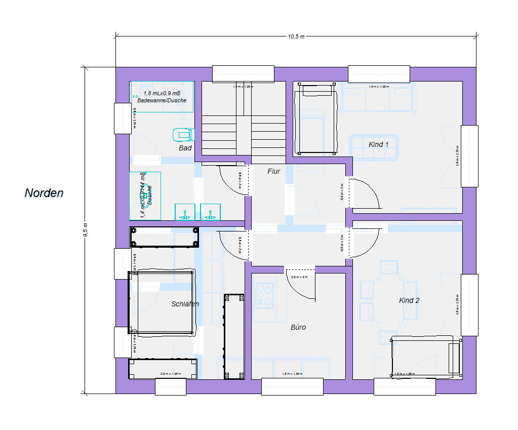

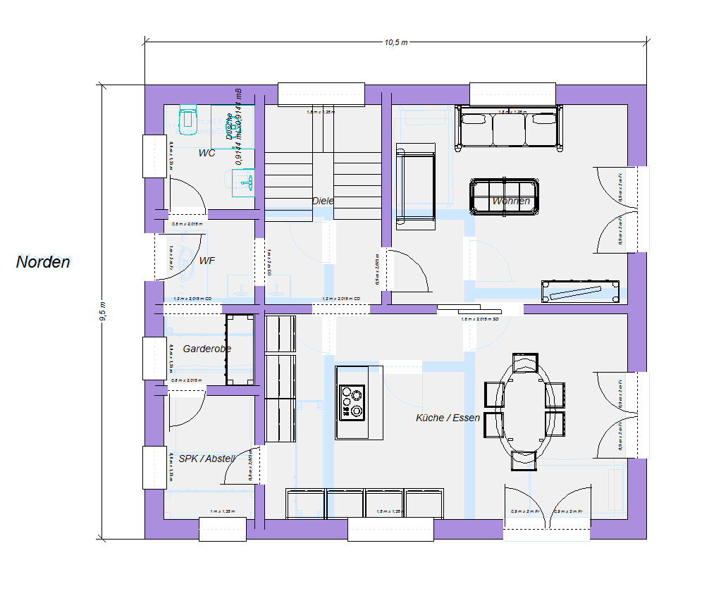

Ich find den Entwurf gar nicht so schlecht.
Was mich allerdings sehr stört, sind zunächst mal die Treppenmaße - das sieht nicht gut aus. So dass der ganze Entwurf erst mal an der Treppe krankt und abzuwarten bleibt, was da für Maße raus kommen. Ich kann Euch nur empfehlen, keine Hühnerstiege mit 80cm Breite o.ä. zu bauen.
Außerdem finde ich es extrem schade, dass die Küche da hinten in der Ecke rum dümpelt, anstatt an der Schokoladenseite der Terrasse zu sein. Die Hauptausrichtung ist Südwest. Wunderbar! Für ein tolles Familienleben, käme die Küche mit Essplatz in den Südwesten. Wohnzimmer in den Süden, damit man da auch mal Ruhe hat.
Der Eingang muss dann zwingend in den Norden. Das halte ich für keinen unzumutbaren Weg vom Auto aus.
Ich hab mal ne Skizze gemacht - allerdings noch ohne Garage. Soweit bin ich in der Kürze nicht gekommen.
Ist also kein Endprodukt, soll nur dazu anregen, auch Alternativen im Auge zu behalten.
2D-Grundriss eines Hauses mit Bad, Flur, Schlafzimmer, Büro und zwei Kinderzimmern
2D Grundrissplan eines Hauses mit Küche, Essbereich, Wohnzimmer und Fluren

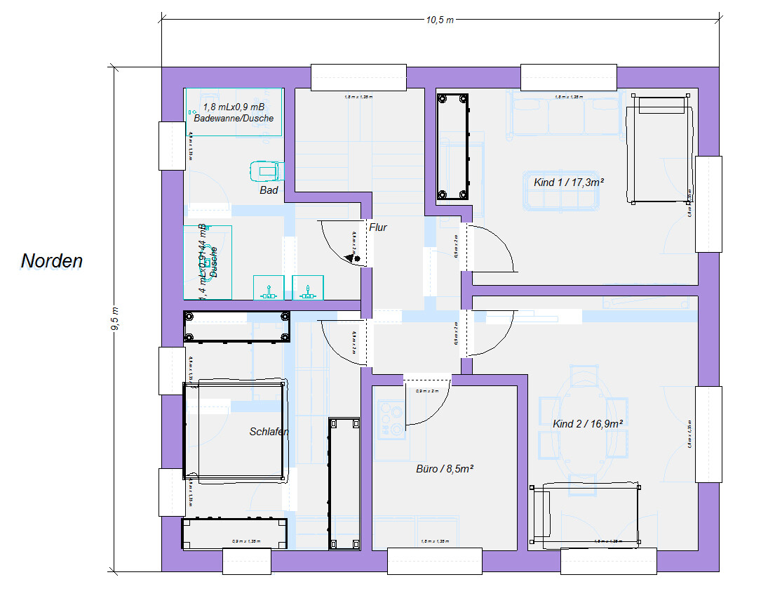

Da ich ja, wie hier jeder weiß, so kinderlieb bin, hab ich die Kinderzimmer im OG in Bestlage auf 17m² aufgepeppt. Damit können auch 15-Jährige richtig was anfangen, denke ich. 🙂
Grundrissplan eines Hauses mit Schlafzimmer, Büro, zwei Kinderräumen und Wohnzimmer.

Ich hab nicht alle Antworten gelesen, aber meine Meinung zu eurem Entwurf:
Für 450.000€ finde ich den Grundriss ehrlich gesagt nicht sehr gelungen, das wäre mir alles zu klein und eng.
Ich denke die Hauptursache ist, dass ihr mit einem Außenmaß von 10x 10 gestartet seid, wenn ich das richtig verstehe. Probiert es mal andersrum. Erst die Räume zeichnen, ohne Außenwand. Und dann schauen wie sich die Räume durch kleine Anpassungen in eine insgesamt rechteckige Außenhaut bringen lassen. Euer Baufenster ist ja groß genug.
So haben wir es gemacht und unser Baufenster hatte in jede Richtung nur Spielraum im cm-Bereich, wenn noch Platz für Garten und Carport bleiben sollte.
Zu den Türen möchte ich noch anmerken, dass die direkt an einer angrenzenden Wand immer ungünstig sind. Man wird jede Wand irgendwann mal für möbel brauchen. So wie ihr die Türen gesetzt habt bleibt 1. nur Platz für kleine Möbel. 2. Läuft und schaut man beim Eintritt ins Zimmer direkt dagegen. Lasst also wenn möglich 60-70cm Abstand zu angrenzenden Wänden.
Aber keine Sorge, wir hatten gefühlt 100 verschiedene Entwürfe. Ihr seid bei V1 - das wird schon noch
Zu den Kosten: Für 450 und mehr zu bauen ist gar kein Problem. Ich würde aber sagen, dass es auch mit 150qmx1.800€ + 50.000€ Keller + 30.000€ Garage + 30.000€ Baunebenkosten + 10.000€ Küche = 390.000€ möglich sein sollte. Ohne das Honorar des Architekten bestimmt auch viel günstiger, je nach Region natürlich.
