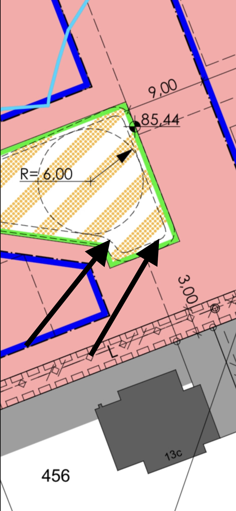

dobbelhaus03.02.19 10:10
Escroda schrieb:
Oh! Das passt aber nicht zu dieser Aussage:
Sollte das möglich sein, kannst Du Dich über ein sehr bauherrenfreundliches Bauamt glücklich schätzen.
Ob die Voraussetzungen von §63 Bauordnung NRW erfüllt sind. Mit der geplanten Lage der Doppelgarage sind sie das nämlich nicht.
Die Gespräche mit Bauamt waren bis jetzt produktiv und freundlich. Es hieß rechts (südlich) vom Wendehammer stellt keinen Vorgarten dar und der erforderliche 3m Garagenabstand zur Straße/Wendehammer wird trotz fehlenden 1,5m hingenommen, da die Fahrzeuge beim Wenden sowie so nicht bis zum Straßenrand fahren können/müssen. Dort entsteht ein Raum von über 2 m Breite, der einfach ungefahren bleibt. Also Autos haben genug Platz zum Wenden (6m Radius).
Und daher werde ich wohl mit 1,5m Abstand von Garagenfront bis Wendehammer wohl auskommen.
Dies hat er mündlich bestätigt, dass es kein Problem sei. Ich soll einfach mit der Planung einen Antrag auf Sondergenehmigung? für die Doppelgarage stellen.
Der Antrag auf Genehmigungsfreistellung bezieht sich auf‘s Haus. Und diesbezüglich sagte er mir, wenn wir 4 Wochen nach Antragstellung nichts hören, können wir loslegen.
Ich werde jedoch noch ein Gespräch mit den Herrschaften führen, ob etwas gegen mein Vorhaben mit 4WE geben würde, da ich hier mehr oder weniger verunsichert wurde, speziell von ypg

Escroda03.02.19 10:52
Wenn dein Architekt das auch so sieht und die Leute vom Bauamt kennt, wird's wohl klappen.
Na ja, die Stellplatzfrage ist zwingend mit dem Haus verknüpft, wird im Bebauungsplan reglementiert und ist in den Bauvorlagen zu beantworten. Aber wenn das Bauamt das so locker sieht, hast Du einfach Glück.
Wär' schön, vom weiteren Werdegang zu lesen.
