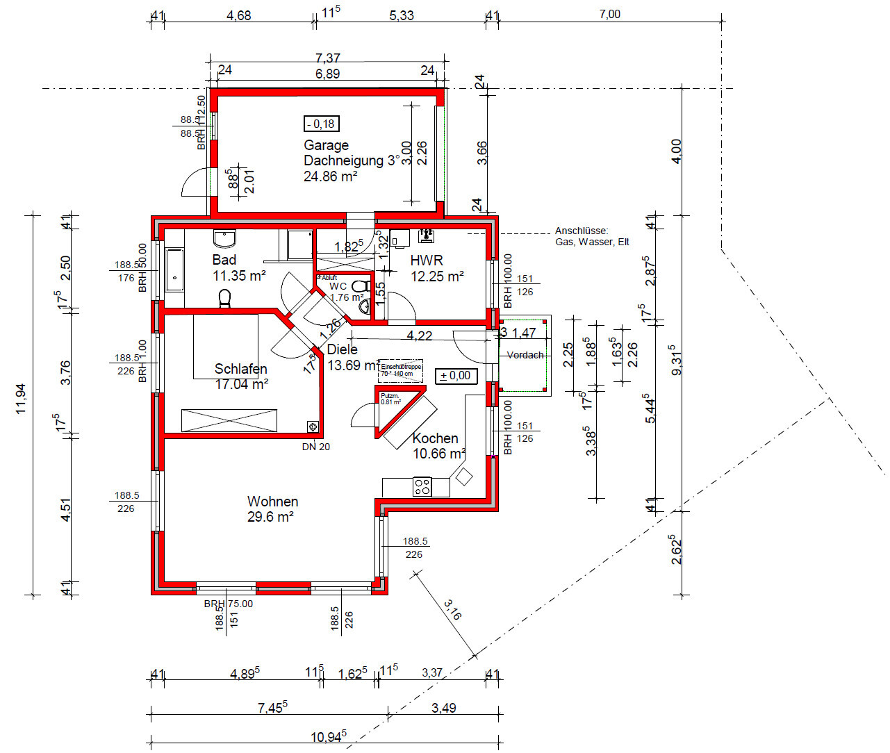

ᐅ Zu viele Fenster für Energieeinsparverordnung 2016

Ilalei schrieb:
wir müssen evt. Holzfenster nehmen, Weniger Fenster bla bla bla... ?!?!?!?
Da hat @BauBob7 recht! Die Berechnung der Einhaltung der Energieeinsparverordnung erfolgt nach dem Referenzgebäudeverfahren. Dabei wird dein geplantes Haus mit einem in Kubatur und Ausrichtung identischem Gebäude mit der gleichen Anzahl an Fenstern (mit gleicher Größe und Ausrichtung) verglichen. Das Referenzgebäude besitzt dabei bestimmte in der Energieeinsparverordnung definierte U-Werte und eine Referenzanlagentechnik. Dein Haus muss nun, um die Energieeinsparverordnung zu erfüllen in Summe einen gleich hohen oder niedrigeren Primärenergiebedarf haben, wie das Referenzgebäude.
Wenn du nun Fenster weglässt oder verkleinerst, hat das genau NULL Einfluss auf das Erfüllen der Energieeinsparverordnung. Du kannst dir auch die komplette Nordseite verglasen. Das erhöht zwar deinen Energiebedarf, aber eben auch den des Referenzgebäudes und ändert unterm Strich nichts.
Wenn die Energieeinsparverordnung so nicht erfüllt wird bleiben:
- andere Fenster mit besserem U-Wert; Kunststoff, Holz oder Aluminium ist dabei total egal, es gibt alle Bauweisen mit Uw-Werten zwischen 1,2 und 0,6. Wenn ihr hier noch nicht 3-fach mit Warmer Kante habt, dann hier nachbessern. Dickere Profile als Standard (ca. 75mm) brauchts eigentlich nur bei KFW 55
- mehr Dämmung / dickere Dämmung
Wenn es an der Wand hapert, aber die Fenster über den Energieeinsparverordnung-Anforderungen liegen helfen sogar mehr Fenster!
- Anlagentechnik: Gasbrennwert? Solar? Kontrollierte-Wohnraumlüftung? Wie ist da der Stand
- Architekten rausschmeißen
Oder die Disziplin Wärmeschutznachweis an jemanden auslagern, der dies hauptberuflich macht.
29.06.18 12:15
Vor allem: blabla. Das Rahmenmaterial macht da die geringsten Unterschiede, und Holzfenster sind ziemlich teuer, wenn sie etwas taugen. Außer dem Exhibitionistenfenster an der Badewanne finde ich die Formate eigentlich alle ganz passend.

14.07.18 12:57
Ilalei schrieb:
Danke an alle für eure Kommentare!
Jetzt muss ich mir überlegen was ich mache. Sinnvollste wäre wohl Architekten wechseln...
Ja.
Auch die innen liegende Toilette ohne Fenster muss nicht sein.
Der Grundriss ist interessant, keine Frage. Aber der Flur schluckt sehr viel Fläche, die Besenksmmer ist unnütz bei dem großen Hauswirtschaftsraum und die Küche offen zur Haustür könnte etwas zugig werden.
Auch für den späteren Ausbau des Daches passt eine komfortable Treppe schlecht.
Ich würde jetzt schon im Flur eine Treppe einbauen, um dann ggf schon einen Arbeits- oder Sportbereich oder Abstellfläche komfortabel zu erreichen. Das kostet ja nicht die Welt.
Fenster würde ich eventuell eins weglassen, aber bodentiefe lassen 🙂
