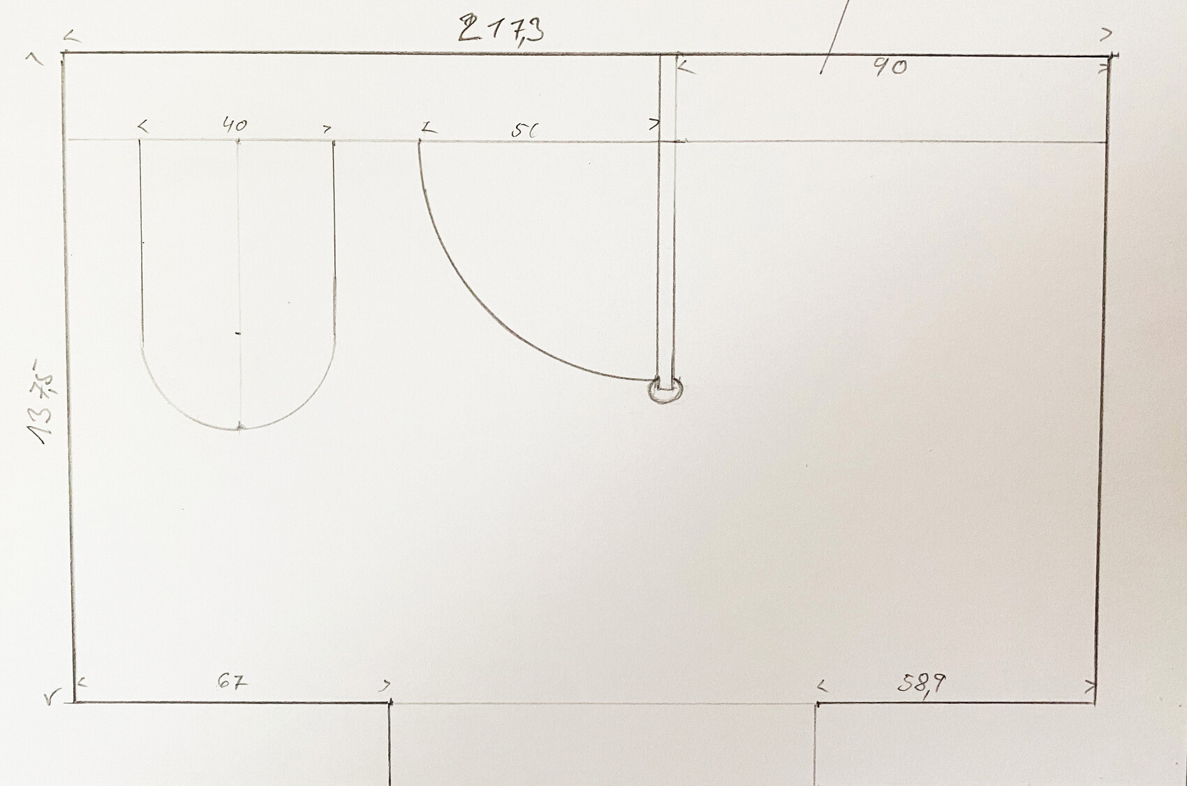

Das Bad ist sehr klein.
Es kommt aber viel rein.
An einer Trennwand für die Dusche, sitzt auf der anderen Seite ein waschbecken.
Mir geht's hier darum, aus was die Trennwand sein könnte.
Was ich plane ist, zwei Fermacell-Platten zusammenzukleben und von beiden Seiten zu verfliesen.
(nur zur Info: eine Seite endet an der Raum-Wand, die andere an einem Edelstahl-Rohr das auf der Seite aufgeschnitten wird. Die Wand wird nicht breit, ca 40cm. )
Meine Frage: Ist so eine Fermacell-Fläche stabil genug?
Ich gehe davon aus 😎, habe das aber selber noch nie gemacht oder gehört, dass es jemand gemacht hätte 😱
... oder gibt es da ganz andere Methoden, die mir nur noch nicht begegnet sind?
Grundriss-Skizze eines Plans: linke U-förmige Aussparung, rechter Kreisbogen, Maßlinien sichtbar.

Wenn Sie dick genug ist - klar. Würde da aber mindestens 3cm Dicke nehmen. Muss denn an der noch was befestigt werden? Oder ist es reiner Spritzschutz
ateliersiegel
10.01.22 15:11
Das Waschbecken (ein Viertelkreis) sitzt bündig an der Dusch-Wand, hängt aber an seiner zweiten Seite an der Raum-Wand und wird zur Duschwand wohl nur mit Silikon abgedichtet
ateliersiegel
10.01.22 15:13
30mm Fermacell gibt es glaube ich nicht, deswegen wollte ich zwei Platten verkleben ...
Benutzer200
10.01.22 15:22
Zusammengeklebt sind die Platten garantiert stabil genug. Ich hätte nur Bedenken, dass sie an sich nicht stabil sitzt. Wie am Boden befestigt? Wie an der Wand befestigt? Wie Abdichtungen der Duschseite vernünftig hinbekommen?
Lieber ein paar cm opfern und 50er Trockenbauprofile mit 6mm Renoboard kombinieren. Dann ist die Wand auch nur 7cm + Fliesen dick. Aber stabil.
Tolentino
10.01.22 15:38
Dann nimm Wedi, Ultrament oder Jackoboard. Alles das gleiche (oder zumindest sehr ähnlich).
Ich glaube die o.g. sind sogar noch feuchtraumgeeigneter...
