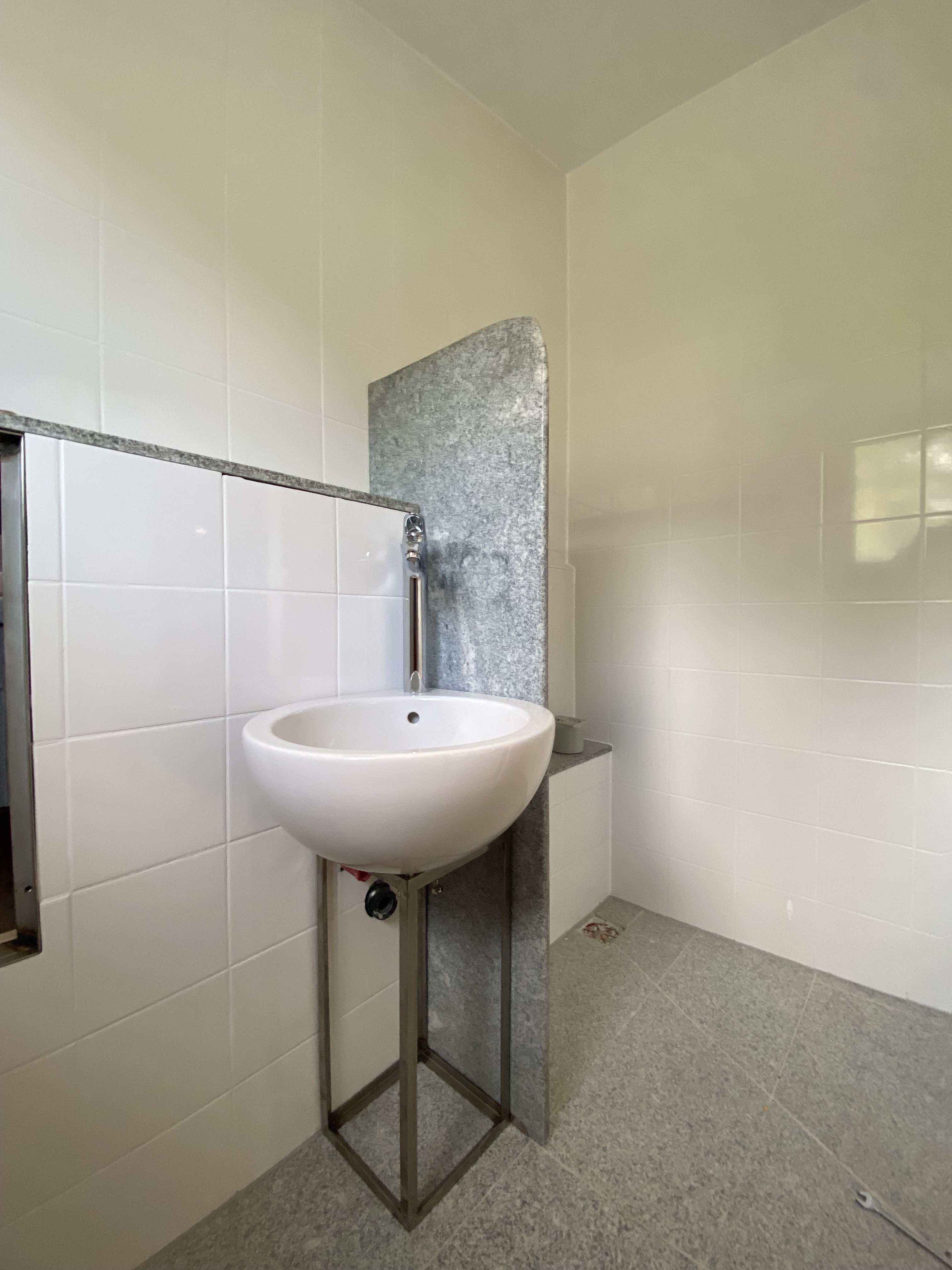

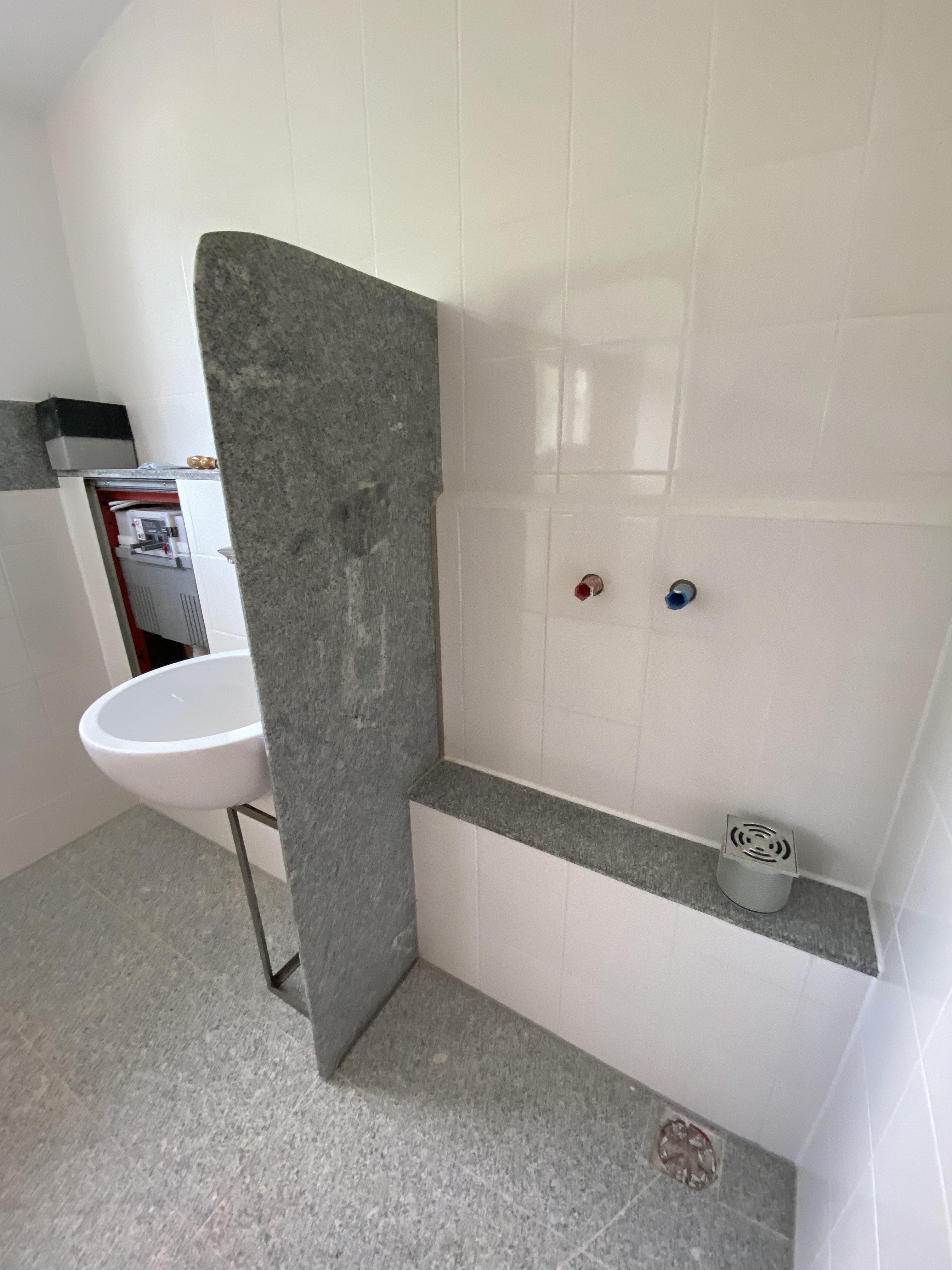

Coronamäßig langsam ging es weiter - und braucht noch, bis zur Fertigstellung. (momentan sitze ich gemütlich auf dem Sofa, mit einem gebrochenen Fußknochen. Tut nicht weh, ist aber sehr lästig. Ich übe schon Geduld, für's Alter (bin ja noch 71 Jahre jung). da muss die Psyche halt auch mitziehen .... 😎
Hier sind Aufnahmen vom Zwischenzustand.
Weiße runde Waschschüssel auf Metallgestell vor grauer Granitwand im Badezimmer.
Waschbecken vor grauer Granit-Trennwand, rote und blaue Wasserhähne, grauer Boden.
ypg30.07.22 15:40
Da bin ich ja mal gespannt, ob sie wirklich das Wasser abhält. Gut sieht es zumindest aus.

ateliersiegel schrieb:
Nach dem Duschen will ich mich abtrocknen - und wenn ich abgetrocknet bin anziehen - und wenn ich angezogen bin nicht wieder zwischen feuchten Duschwänden rumturnen ...
Allerdings muss man ja mal erwähnen, dass jede Oberfläche, die nass wird, abzutrocknen wäre… und wenn es nur Abziehen oder rubbeln ist. Dein Granit will es ebenso, ansonsten siehst Du früher oder später den Kalk.
Zum Alter: der Sanitär meiner Eltern (auch jetzt 80 Lenze) hat es schon damals geraten: Nasse oder feuchte Stellen immer trocknen. Sicherlich kann man mal auslassen, aber auf Dauer werden Oberflächen raus und unansehnlich. Das Silikon dann schimmelig. Damals gab es wohl so etwas wie Entkalkungsanlagen nicht?!
Wenn man so etwas in jungen Jahren mitbekommt, dann ist auch die Einsicht da 😉
ateliersiegel30.07.22 16:09
"siehst Du früher oder später den Kalk"
das Gute an Naturstein wie Granit ist ja, dass man die Oberfläche immer wieder "neu" bekommt.
Ich ziehe es vor, einmal alle viele Jahre richtig was zu machen (im schlimmsten Fall abschleifen) und ansonsten meine Ruhe zu haben (bzw. zu nehmen).
Auf dem Granit sieht man den Kalk jedenfalls deutlich später als auf Glas.
Fermacell und Fliesen waren eine Überlegung, weil das - möglicherweise - weniger arbeitsaufwändig gewesen wäre.
Die Schleifarbeiten am Granit waren kein Spaß und ich habe sie auch (sehe ich jetzt) nicht wirklich sorgfältig gemacht.
... sieht man aber kaum bis gar nicht ...
Axolotl-neu08.08.22 11:51
Dann aber schnell versiegeln. Unversiegelter Granit nimmt Wasser richtig gut auf und Kalk kann sich besonders schnell bilden (übrigens auch Algen und Schimmel). Du musst Granit viel pfleglicher behandeln als Glas - da nimmst Du einfach nur den Kalkreiniger und hast täglich eine neu aussehende Fläche.
ateliersiegel08.08.22 15:45
ich danke für die Hinweise 🙂
... kann sie aber nicht bestätigen 😎
In einem anderen Bad im selben Haus stehen seit Jahren 2 Granit-Platten rechts und links neben der Dusche, werden sehr selten "gepflegt" und sehen astrein aus.
Meine Erfahrungen müssen Niemanden überzeugen, aber anregen tu' ich gern 😉
