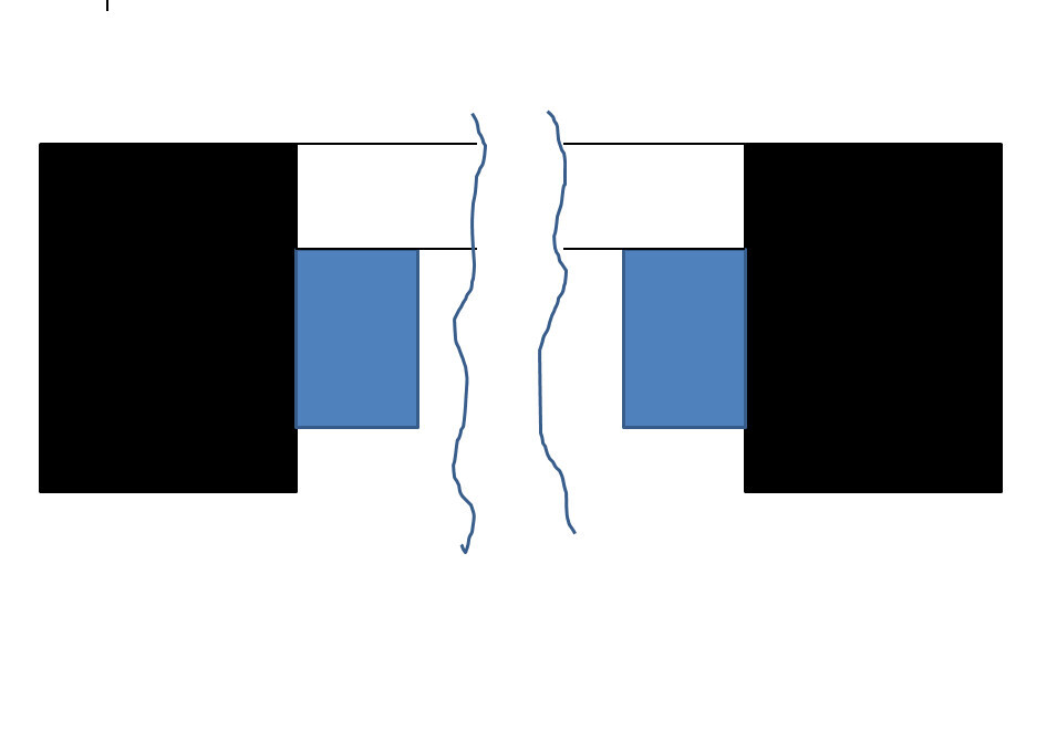

Wenn die Dielen drin bleiben und ich darauf Fliesen lege kommt der Boden so hoch und es gibt Kanten an den Übergängen zu den Türen.
Im Wohnzimmer lassen wir die Dielen zB und nehmen die als Boden
nelly19017.10.16 18:22
Unter den Balken ist doch Estrich oder? Wenn ja dann wäre es auch eine Möglichkeit, die Balken mit raus zunehmen und dann kannst du alles mögliche rein kippen. Z.B. Estrich oder vollflächig Schüttung.
Neige17.10.16 20:39
Du kannst doch auch die Platten/Dielen zwischen die Balken legen, dann haben die Fermacell-Platten auch eine vollflächige Auflage und der Aufbau ist geringer.

nelly19017.10.16 20:43
Das hatte ich auch als Idee vorhin. Dann sollte aber vermutlich noch eine Ausgleichsmasse gegossen werden.
Um eine Ebene Auflage zu bekommen.
jan211017.10.16 21:47
So wird es auf der fermacell Seite beschrieben.
Mein Tischler hatte auch so eine Idee die Dielen zu lösen und mit als Aufbaufläche zu nutzen.
Mit der Ausgleichsmasse kann man dann die Zwischenräume auffüllen.
Es wären auch nur 2 Räume insgesamt 25 qm
nelly19017.10.16 21:48
Genau so perfekt
