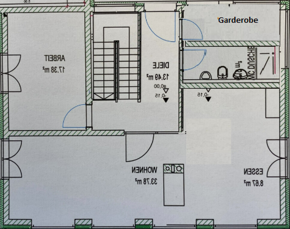

Nun gibt es für das Einfamilienhaus einen Grundriss, den ich unten stehend eingefügt habe.
Größe des Grundstücks: 690 qm
Hang nein
Grundflächenzahl 0,3
Geschossflächenzahl 0,6
Randbebauung: Garage steht an der Grundstücksgrenze
Anzahl Stellplatz; Doppelgarage
Geschossigkeit: 2 Vollgeschosse mit EG + OG und DG
Dachform: Satteldach
Das Wohnzimmer befindet sich im Plan auf der Südseite; der Eingang ist nördlich, Kochen westlich und Arbeiten östlich.
Das Haus soll ausgelegt werden für zwei Personen mit 1 bzw. 2 Kindern. Das Arbeitszimmer soll von beiden Erwachsenen im EG geteilt werden. Das Haus bekommt noch einen Keller, so dass der Hauswirtschaftsraum-Raum im EG entfallen kann.
Ich bin mit der Planung noch unglücklich. Beispielsweise hat das WC im EG kein Fenster. Die Küche kommt mir etwas schlauchig vor. Das Haus hat eine Länge mit 12,57M (Außenmaß) und eine Breite mit 9,81 (Außenmaß). Das weiteren würde ich gerne von der Garage im EG in das Wohnhaus gehen wollen. Was mit dem jetzigen Grundriss schwierig sein dürfte. Die Garage wird voll unterkellert. Deshalb ist in der Garage eine Treppe eingezeichnet. Bitte um Verständnis, dass noch keine Bemaßung eingezeichnet wurde, da ggf. noch umgeplant werden muss. Dafür gibt es eine qm-Angabe.
Das Grundstück selbst ist nahezu eben. Ich bin mir noch sehr unschlüssig, ob der Grundriss funktional und schön wird. Hier reicht meine Vorstellungskraft nicht aus.
Ich freue mich über konstruktive Kritik.
Viele Grüße

Wobei die oben stehende Umplanung (Küche größer und WC an die Nord/Westseite) mir schon besser zusagt. Wenn die Treppe noch anderweitig gestaltet werden könnte, wäre das gut.

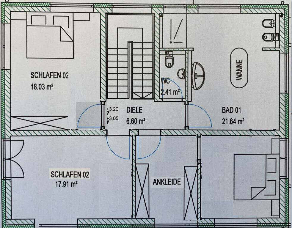

Hier noch mein OG Vorschlag:
Grundriss eines Innenraums: zwei Schlafzimmer, Diele, Bad, WC, Ankleide, Wanne und Treppe.
Passt auch besser zu 1-2 Kinder.

Super, danke. Wobei sich die Treppe für das OG dann weiter rechts befinden müsste, wegen der Änderung im EG. Oder täuscht das im Bild? Das WC im OG mit 2 qm würde ich dann komplett weglassen wollen, zumal es wieder kein Fenster hat.
Zum EG noch eine Frage: Die Türe zur Garage müsste dann über das Arbeitszimmer gehen. Im EG fehlt mir noch eine Garderobe. Gibt es dafür noch eine charmante Lösung?
Wenn du das "Gespiegelte" EG nimmst passt es "fast" - ansosnten Treppe mit Eingang tauschen.
Ist, denke ich, in 90% der Häuser so (also ohne WC)

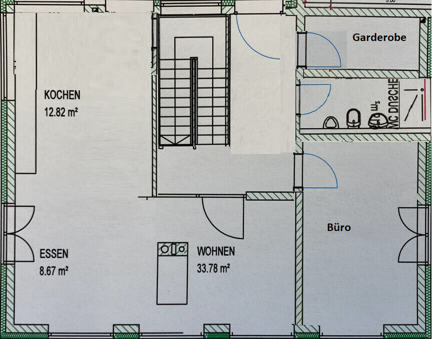

So:

Oder vll so:
Grundriss: KOCHEN links, ESSEN unten links, WOHNEN zentral, Büro rechts, Garderobe oben rechts.

Hilfe, wer mal denn sowas? (#1)
Wohnzimmer/Essen hat 11,75 m x 3,85 m. Das ist nix. Küche ebenso. Eingang ebenso. Gäste-WC ebenso. Schreit nach Reset!
Und das Auto hat schon im Plan keinen Platz.
