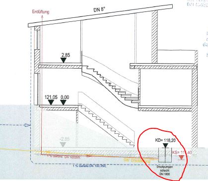

kannst Du mir bitte bei der Sache nochmal helfen. Wie habt ihr das mit der Rückstauschleife gelöst? Wir liegen mit dem Pumpenschacht gut 5,5 Meter unter der Rückstau Ebene. Da wir es schwer einfach eine Rückstauschleife einzubauen. Auf dem genehmigten Antrag der Stadt wird auf die DIN 12056 verwiesen. Wir müssen hier gegen Rückstau sichern. Ich dachte bisher so, dass wir den Schacht unter Haus Niveau setzen und wenn mal Wasser an der Pumpe vorbei läuft (sollte ja eigentlich nicht gehen) dann läuft der Schacht über und da Wasser in den Garten. Dieser liegt ein wenig tiefer. Das wäre dann das kleinere Übel. Gerne auch weiter Meinungen oder Erfahrungen.

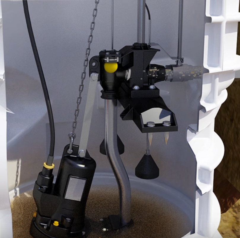

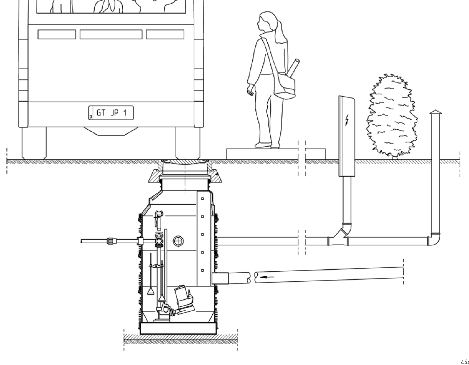

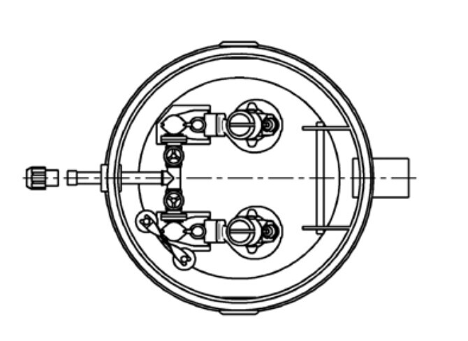

Wenn du den PKS-D1000-D40 bekommst (oder ähnliches) gibts bei Jung Datenblätter etc. Hab mal 2 Bilder angehangen.
Das Bild von oben hat 2 Absperrschieber zum Druckabgang hin. Davor sitzen so Kugelköpfe oben an der Steigleitung pro Pumpe die gegen Rückstau sichern (3. Bild in Gelb)? Ob das schon als Rückstausicherung gilt und die Rückstauschleife ersetzt weiß ich nicht. Bei mir ist das so :D Müsste man mal mit Jung-Pumpen telefonieren.
Der kritische Fall ist ja, wenn der Strom ausfällt und dafür hab ich einen Überlauf, erst läuft die Zisterne voll, dann gehts über ein DN160 wo normal Regenwasser abläuft zum hinteren Teil des Grundstücks. Dann muss ich zwar alles säubern, hab aber das Abwasser nicht im Haus.

Danke für die super schnelle Antwort. Das mit dem Überlauf klingt sehr gut. So ähnlich habe ich es auch vor. Den Schacht (Kreis in rot) würde ich unter Haus Niveau setzen. Wenn es dann einen Ausfall gibt läuft der Pumpenschacht voll und aus dem Deckel kommt das Schmutzwasser und fließt nicht in das Haus zurück.. Um den Schacht würde ich es dann so gestallten, dass es in den Garten läuft. Meinst Du mit Zisterne den Pumpenschacht oder hast Du noch eine extra Konstruktion? Wenn Du den Pumpenschacht meinst, wie hast Du das DIN 160 an den Schacht angeschlossen? Es gibt doch auf der Skizze nur die Zuleitung für Schmutzwasser und die Druckleitung in Richtung Kanal.
