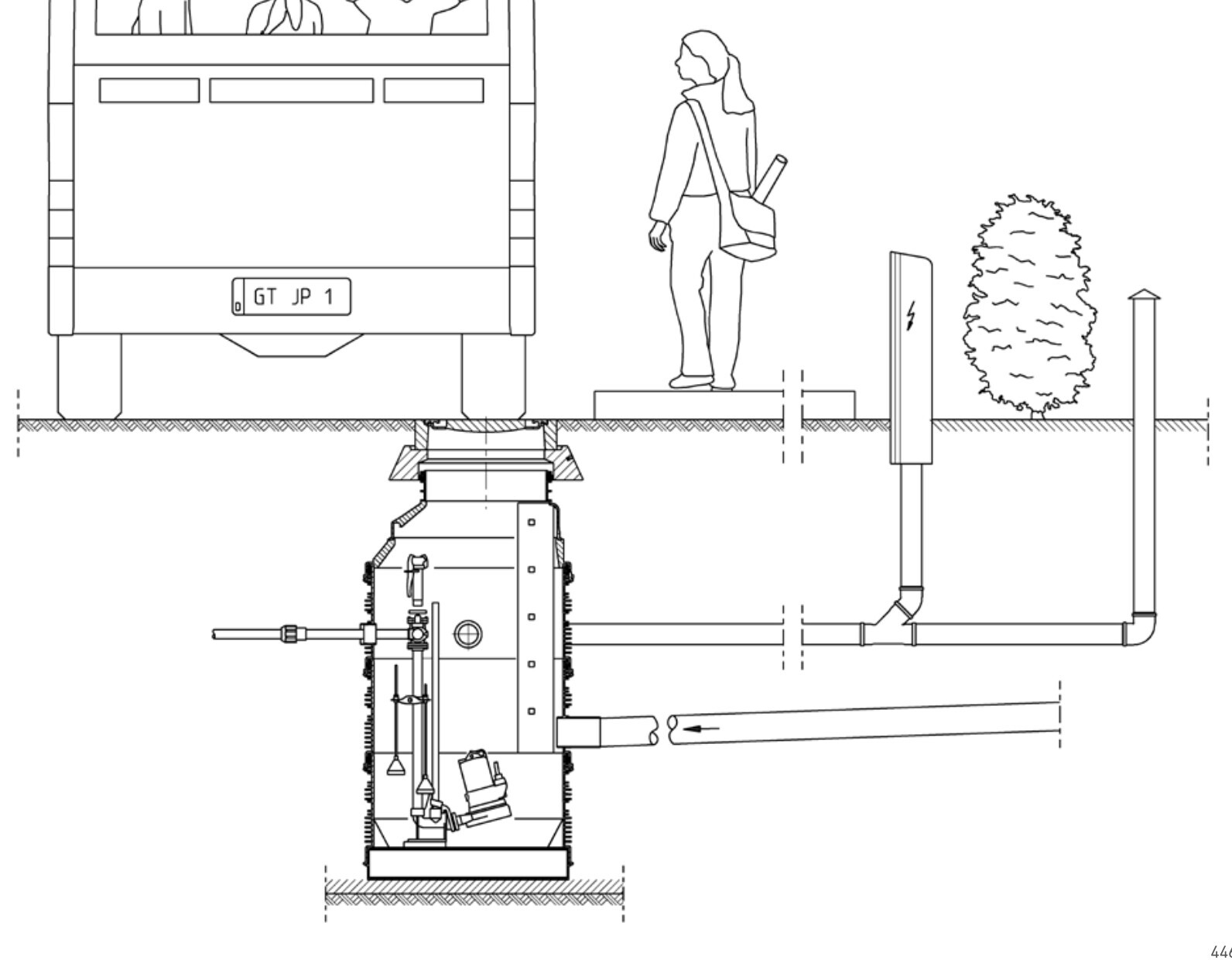

Der Schachtdeckel ist nicht Luftdicht. Es gibt beim Schacht von Jung (PKS irgendwas) zusätzlich zur Druckleitung und Zuleitung DN160 auch noch 2 vorbereitete Löcher DN110 für Technik und Endlüftung.
Durch Technik geht Zuleitung der Pumpen und Druckglocken (?) zum Messen des Wasserstandes. Dafür gibt’s einen luftdichten Stopfen.
Die Endlüftung kannst du halt mit DN110 von Schacht weg legen, da gibt’s dann so einen Turm.
Bis jetzt ist bei uns selbst bei heißen Temperaturen kein Geruch feststellbar.

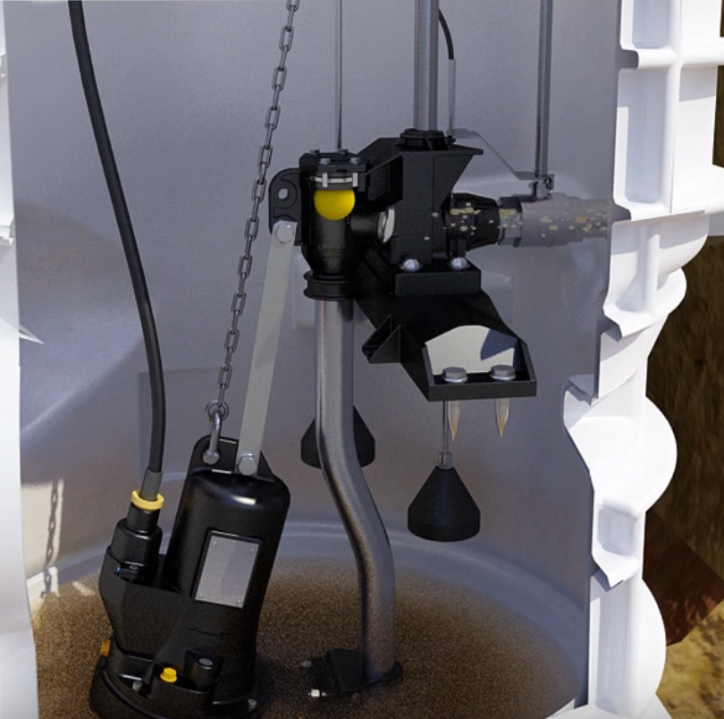

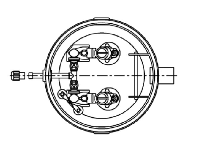

Wenn du den PKS-D1000-D40 bekommst (oder ähnliches) gibts bei Jung Datenblätter etc. Hab mal 2 Bilder angehangen.
Das Bild von oben hat 2 Absperrschieber zum Druckabgang hin. Davor sitzen so Kugelköpfe oben an der Steigleitung pro Pumpe die gegen Rückstau sichern (3. Bild in Gelb)? Ob das schon als Rückstausicherung gilt und die Rückstauschleife ersetzt weiß ich nicht. Bei mir ist das so 😀 Müsste man mal mit Jung-Pumpen telefonieren.
Der kritische Fall ist ja, wenn der Strom ausfällt und dafür hab ich einen Überlauf, erst läuft die Zisterne voll, dann gehts über ein DN160 wo normal Regenwasser abläuft zum hinteren Teil des Grundstücks. Dann muss ich zwar alles säubern, hab aber das Abwasser nicht im Haus.

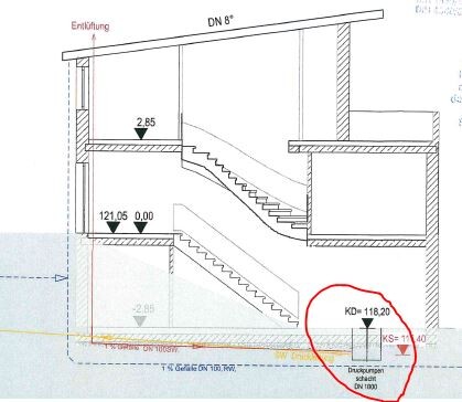

drjack2000
18.01.21 21:02
Schnittzeichnung eines Treppenhauses mit zwei Treppenläufen, Geländer und Etagen.
Danke für die super schnelle Antwort. Das mit dem Überlauf klingt sehr gut. So ähnlich habe ich es auch vor. Den Schacht (Kreis in rot) würde ich unter Haus Niveau setzen. Wenn es dann einen Ausfall gibt läuft der Pumpenschacht voll und aus dem Deckel kommt das Schmutzwasser und fließt nicht in das Haus zurück.. Um den Schacht würde ich es dann so gestallten, dass es in den Garten läuft. Meinst Du mit Zisterne den Pumpenschacht oder hast Du noch eine extra Konstruktion? Wenn Du den Pumpenschacht meinst, wie hast Du das DIN 160 an den Schacht angeschlossen? Es gibt doch auf der Skizze nur die Zuleitung für Schmutzwasser und die Druckleitung in Richtung Kanal.
din 160pumpenschachtzuleitungrückstaudruckleitungdn160dn110technikgartenüberlauf
