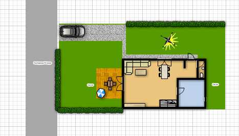

wir haben vor eine Doppelhaushälfte (6mx10,5m)@260qmGrundstück vom Bauträger zu kaufen und ich stehe gerade als Laie vor der Problematik daß das die Terrasse auf eine Seiten Strasse gerichtet sein muss wegen die Süd West Lage, siehe bitte Anhang.
Wie kann ich hier optimal die Stellplätze/Carport, Haupteingang...etc platzieren damit es:
A: maximal wie möglich Garten Fläche erhalten bleibt
B: optimale Sichtschutz nach vorne
Über Empfehlungen, Beispiele werde ich mich sehr freuen.
