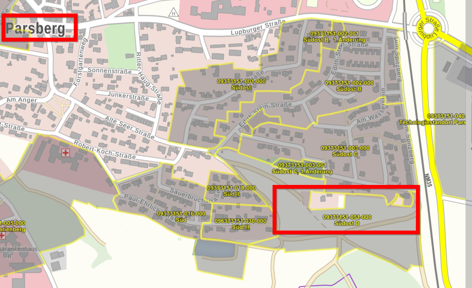

Anbei die zwei Parzellen aus dem Bauleitplan.
Welche Parzellen sind denn deine Favoriten? 11 oder 12 für die Doppelhaushälfte? Und 4 fürs Einfamilienhaus?
Grundsätzlich ist da schon ein größerer Spielraum für ungleiche Hälften. Der eine baut 1,5 Geschosse mit 30 Grad, der andere baut 2 Geschosse mit 10 Grad zum Beispiel
lalala-lalala
Favorit und reserviert: 12 für Doppelhaushälfte mit Keller, Notartermin im Januar.
Alternative (muss noch bei der Gemeinde fragen, wahrscheinlich noch frei): 4 Einfamilienhaus.
11 kann ich lt. Gemeinde nicht dazukaufen.
