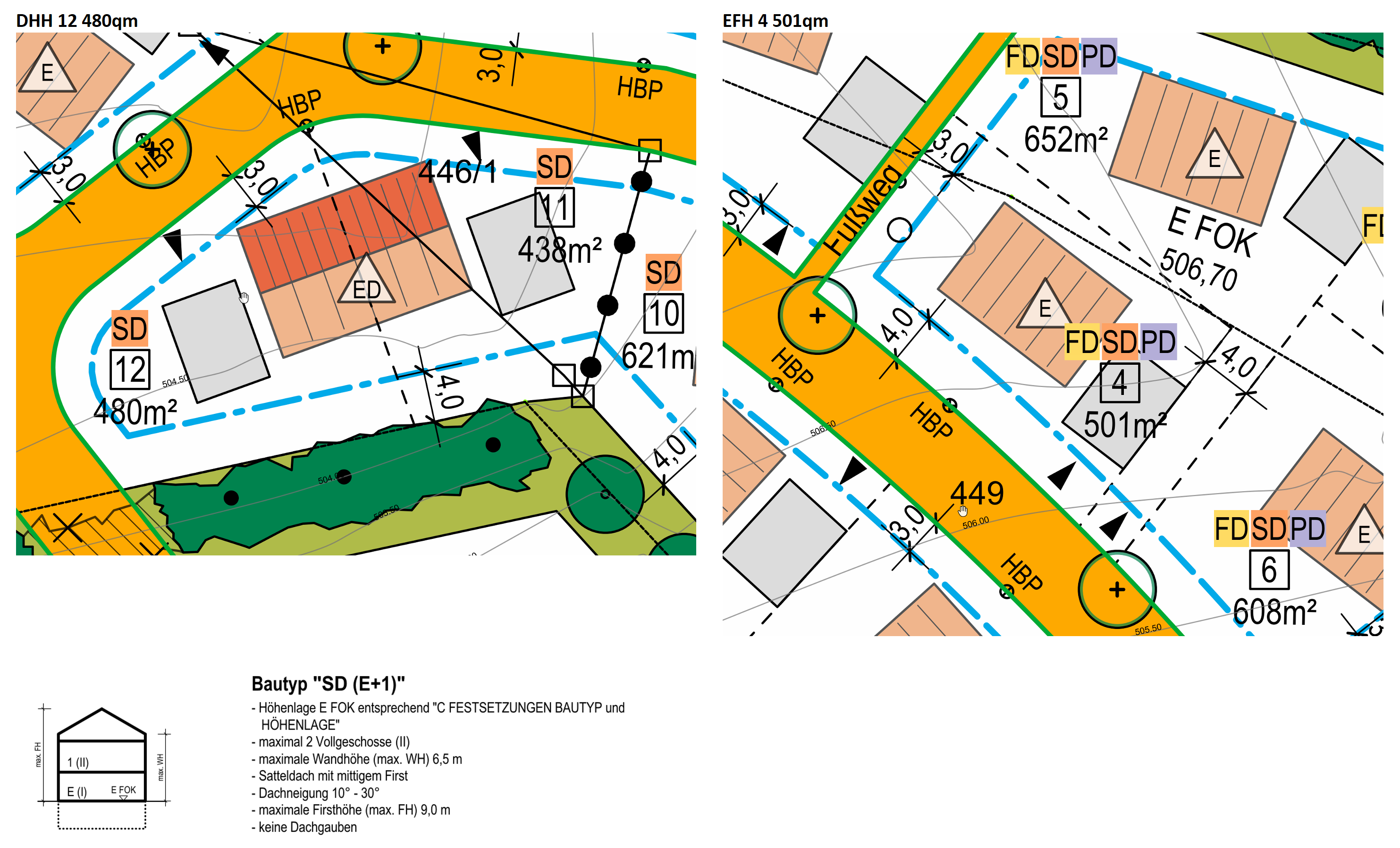

Da müßtest Du (über beide Grundstücke) schon erheblich mehr erzählen / zeigen, damit wir dazu unseren Senf geben könnten.
Anbei die zwei Parzellen aus dem Bauleitplan.
Bei der Doppelhaushälfte gefällt mir das unverbaubare Biotop - aktuell vorhandene Hecke im Süden. Auch schaut man vom Haus ins Tal und hat nur einen Nachbarn.
Die allergrößte Bombe ist schon (fast) damit entschärft, wenn Du mit Keller baust. Am entspanntesten wird es dann, wenn Dein Nachbar ohne Keller baut, auf Platz 2 liegt er baut mit Keller und gleich tief. Aber er könnte auch - sei es wegen mehr Raumhöhe im Keller und/oder anderer Fundamenthöhenlage - etwas tiefer ausschachten wollen als Du. Deshalb solltest Du mit Deinem Planer auch das Thema "Unterfangung" schon´mal ansprechen. Die allermeisten Bebauungspläne fordern leider nicht, daß der Doppelhauspartner profilgleich bauen muß - optische Harmonie kannst Du Dir leider komplett abschminken. Daß sch die Zwillinge im Extremfall so größtmöglichst unähneln wie Schwarzenegger und DeVito, kannst Du also bestenfalls verhindern, indem Du das andere Hälftengrundstück mitkaufst und unter entsprechenden Auflagen weitergibst (was man sich natürlich liquiditätsmäßig und steuerlich erst einmal leisten können muß).

Zwei Bebauungspläne: links DHH 12 480qm, rechts EFH 4 501qm; Gebäude, Straßen.

Mit den Ausschnitten muß man nicht so geizig sein, da sieht man ja fast nix. Sind beide aus demselben Bebauungsplanbereich ? - den nennt man hier am besten (ohne Link !) dazu.
Daten laut Geoportal Bayern - BayernAtlas:
Bebauungsplan Südost D
Nummer 09373151-051-000
