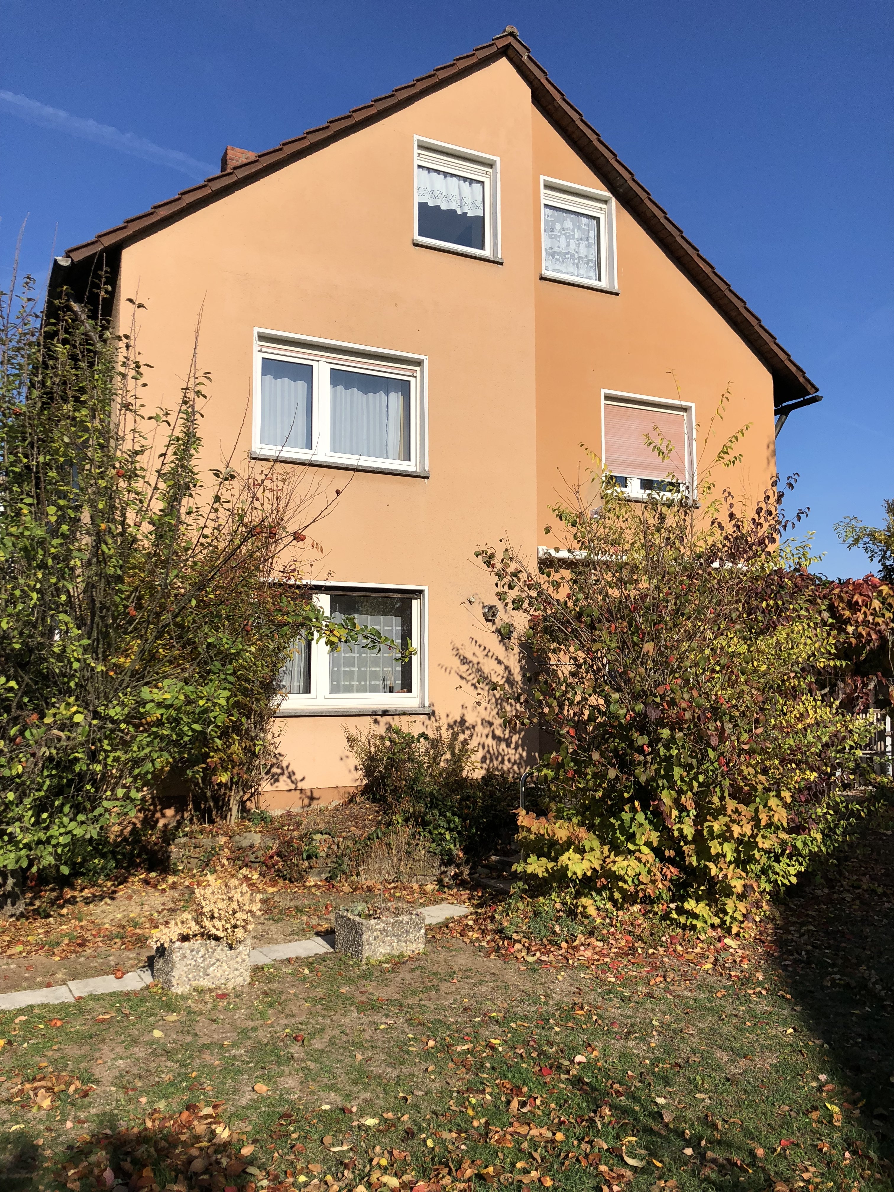

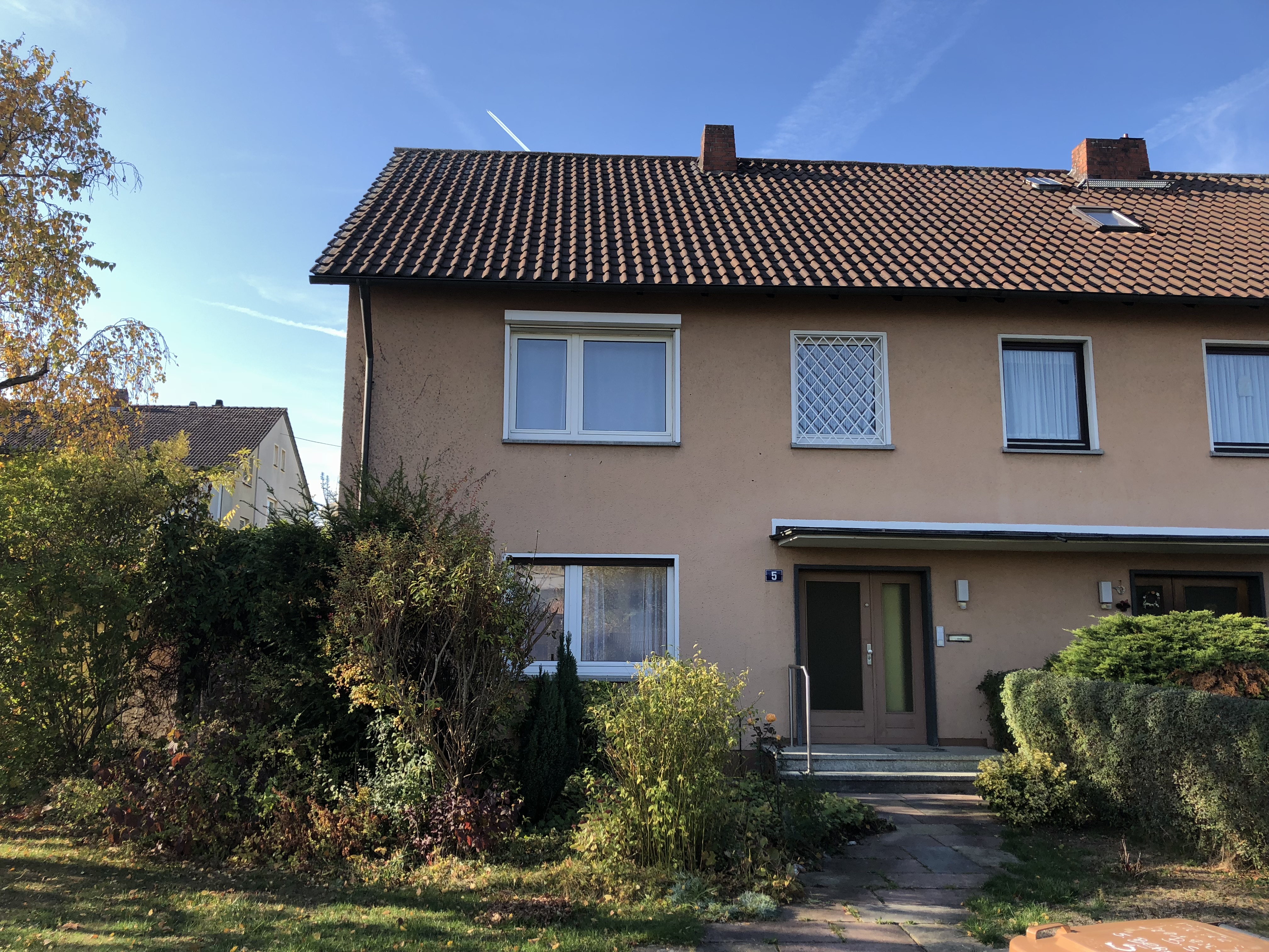

Mein Mann und ich suchen Hilfe. Wir möchten unser erstes Eigenheim kaufen. Unsere Anforderung ans Haus waren vor allem:
- Großer Grundstück also Garten
- Sehr gute Anbindung an die öffentlichen
- Nicht länger fahren als 15-20 min in die Innenstadt mit dem Fahrrad. Wir haben kein Auto und möchten auch darauf verzichten
- zwei Kinderzimmer, weil Kinder sind in Planung.
- ohne Makler um kosten zu sparen

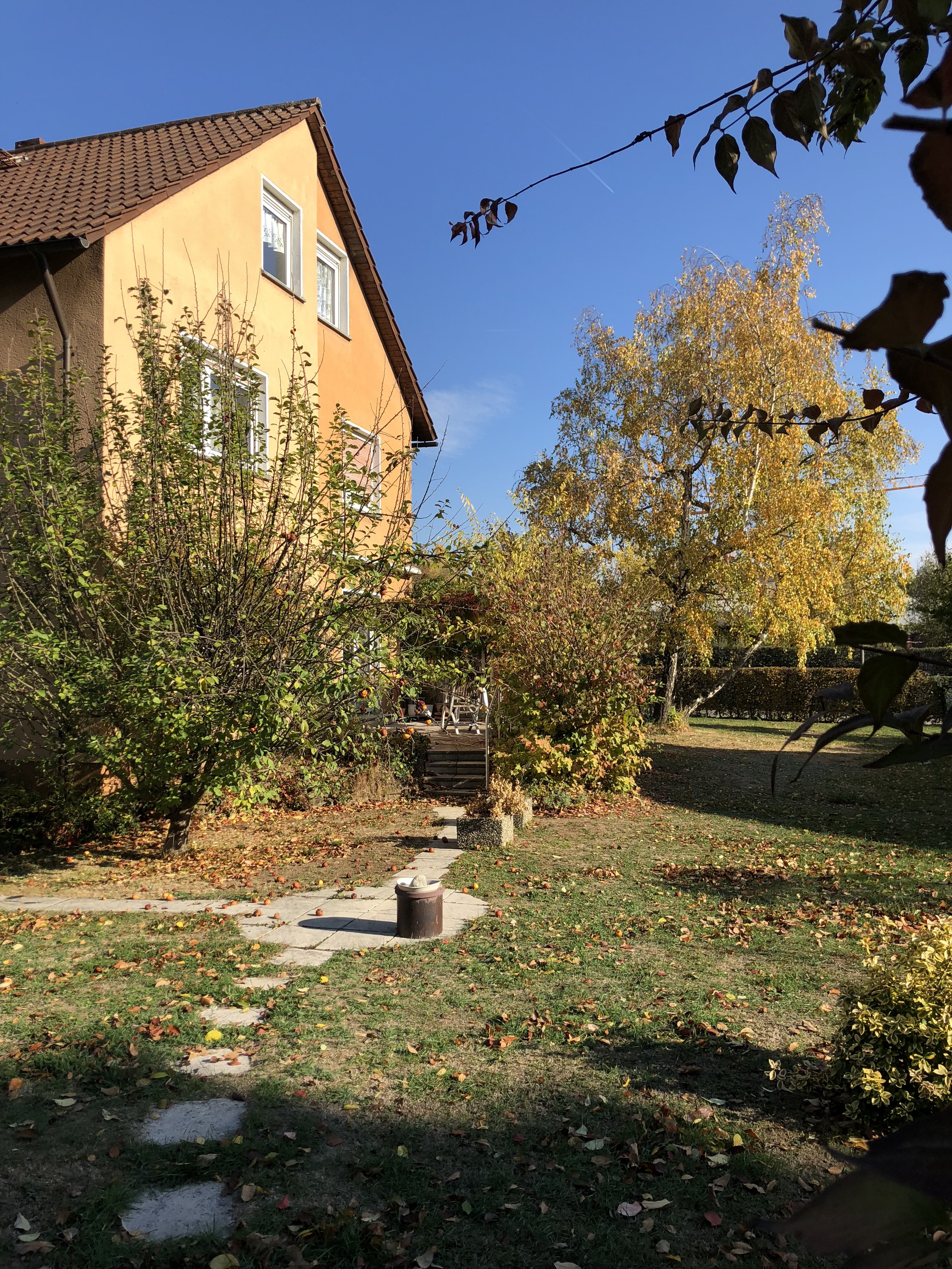

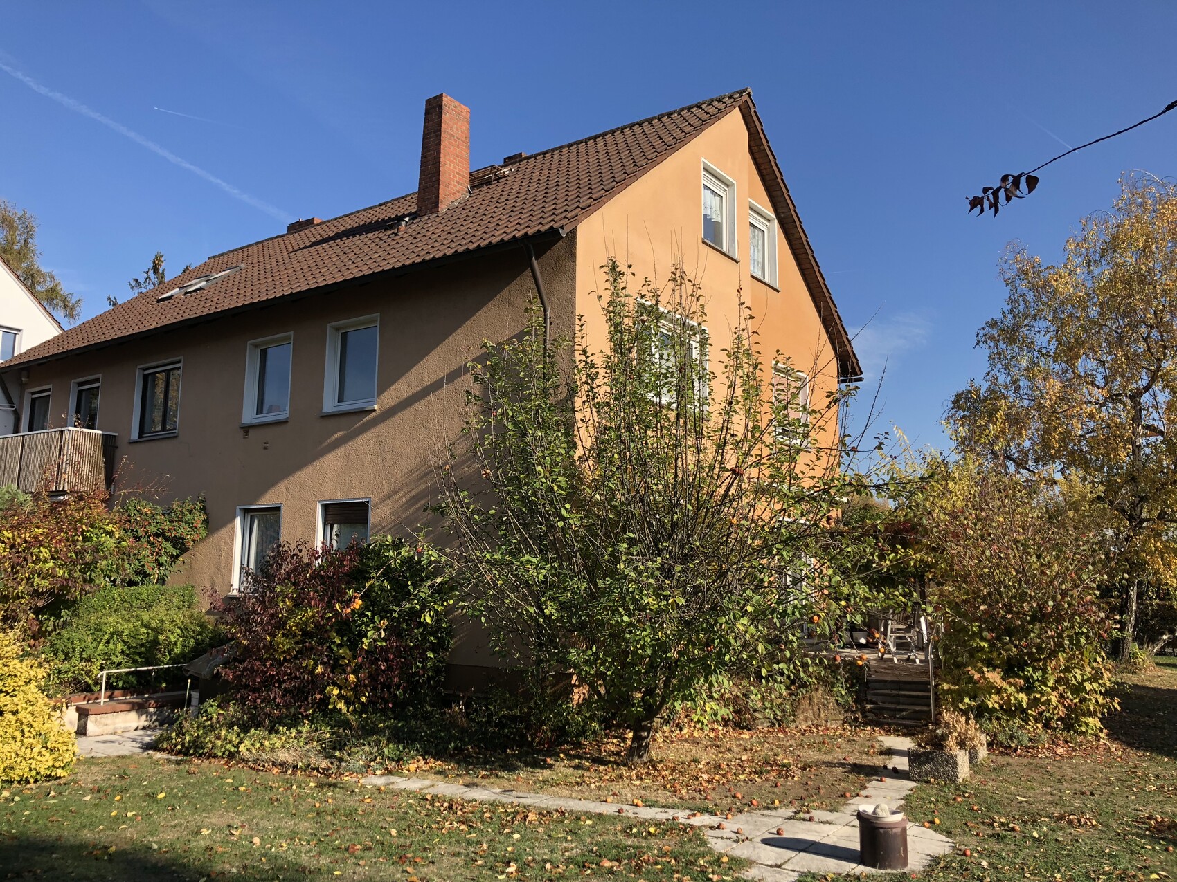

Da wir in Frankfurt am Main wohnen sind diese Vorstellung natürlich extrem schwer zu finden. Jetzt haben wir die Chance ein Haus (Bj 1959, 130qm, 610.000€) zu kaufen, Grundstück 588qm, aber es ist ein Erbpacht Grünstuck mit 910€ Kosten im Jahr. Alles ohne Makler, was so selten zu finden ist. Das Grundstück und Garten ist riesig und perfekt nach Süden ausgerichtet. Das Haus wurde von der gleichen Familie bewohnt bis beide Eltern verstorben sind. Viel wurde nicht gemacht, aber relativ gepflegt.
Hier ist vielleicht die Anzeige aus ImmoScout:
" Dieses wunderschöne Haus in Frankfurt Eckenheim liegt auf einem Erbbau-Grundstück in bester und sehr ruhiger Lage. Die Verkehrsanbindung mit dem öffentlichen Straßenverkehr ist sehr gut. Kindergarten und Grundschule sind in unmittelbarer Nähe. Die Doppelhaushälfte steht auf einem 588 qm großen Grundstück mit einem großen und gepflegten, eingewachsenen Garten. Von der Terrasse auf der Südseite des Hauses führt eine kleine Treppe in den Garten mit Wiesen und Bäumen.
Das Haus hat einen trockenen Keller (auch über den Garten erreichbar) mit 4 Räumen und einer großen Waschküche. Im Erdgeschoss gibt es 2 Wohnräume, eine Einbauküche, ein Badezimmer sowie eine Abstellkammer. Über eine Steintreppe gelangt man in den 1. Stock, in dem sich ein großes Schlafzimmer befindet. Ebenso gibt es den Zugang zu einer Ein-Zimmer Einliegerwohnung. Man kann diese auch mit dem Schlafzimmer verbinden (Zwischenwand ist nicht tragend).
Im 2. OG sind zwei weitere Zimmer und ein WC.
Das Haus ist in einem guten Zustand und die erneuerten Kunststoff Fenster sind Doppel verglast und im EG abschließbar. Die Heizung wurde 2002 erneuert.
Zu dem Haus gehört eine abschließbare Garage.
Der Erbbauzins beträgt zur Zeit ca. 917 €/ Jahr. Der Erbpacht-Vertrag läuft noch 38 Jahre und kann danach verlängert werden. Weitere Details gerne bei Interesse.
Zentrale Gasheizung, große elektrische Markise über der Terrasse."
Wir haben uns ins Haus und Grundstück sofort verliebt. Es liegt an einem so zentral, also mit den Fahrrad benötigen wir nur 12 min ins Stadtzentrum, aber es ist komplett ruhig und die Strasse davor ist nur ein Gehweg. Das heißt nicht mal Strassenverkehr vor dem Haus. Wir möchte es gerne für 610€ kaufen.
Anbei sind noch Bilder vom Haus, Grundriss, Plan und Energieausweiss.
Meine Frage ist, ist der Preis angemessen für FFM Zentrum, zahlen wir zu viel. Ich weiss nur, dass es mehr als 20 Leute zu der Besichtigung kamen. Die weitere Fragen, wenn wir es komplett sanieren, renovieren möchten, mit welchen Kosten ist zu rechnen. Momentan überschlagen wir ca 150.000-200.000. Aber vielleicht können wir am Anfang nur die nötigsten Sachen machen und dann nach und nach daran arbeiten.

Erste Sanierungsmaßnahmen
Dämmung des Daches, weil bis jetzt null Dämmung und es hat wohl einmal reingeregnet
EG alles offen machen und Wände weg
neue Küche 10-15.000
neue Parkett Böden
neue Malervlies
neue Elektrik, da die komplett aus den 60er ist
2 neue Bäder im 1 OG und Dachgeschoss
Spätere Maßnahmen:
Austausch der Fenster ggf. manche Fenster Bodentief machen und Dachfenster einbauen (3fach mit elektrischen Rollladen)
Später Dämmung der Fassade und Kellerdecke
Austausch Heizung
Austausch Türen und Haustür
Kompletter Ausbau des Dachboden

Winniefred11.11.18 09:02
Also ich sage dir mal, was mir direkt durch den Kopf geschossen ist: Das Haus ist ganz sicher ganz bald verkauft und für lange Überlegungen ist vermutlich keine Zeit. In FFM zu dem Preis mit der Lage und es scheint solide gepflegt zu sein...wenn ihr da lange rummacht, waren 20 andere schon schneller. Das bedeutet NICHT, dass ihr es Hals über Kopf kaufen sollt. Ich würde nur alles sehr sehr schnell machen.
Ich bin gerade am Handy. Ich schaue es mir nachher in Ruhe an. Ihr habt es schon besichtigt? Mit Fachmann oder ohne? Wann war das? Seit wann inseriert?
Du schreibst es habe mal reingegnet. Wie ist der Zustand vom Dach? Eure Umbaupläne sind schon sehr umfangreich. Aber natürlich sinnvoll. Ich denke das angedachte Budget könntet ihr tatsächlich loswerden. Eine Kernsanierung, und das wird es annähernd, kostet leider. Dach, Fassade, Heizung, Dämmung, Fenster, Türen, Bäder, Grundriss. Da kommt einiges zusammen. Aber wenn euch das Haus so gut gefällt und die Substanz stimmt- und billiger wird es in FFM eh nicht- dann schlagt zu (vorher Fachmann mitnehmen!). Aber stellt euch auf viele Kaufkonkurrenten ein und darauf, dass es zu diesem Preis vermutlich nicht verkauft werden wird. Thema Erbpacht dringend klären, denn 38 Jahre sind nicht viel.
