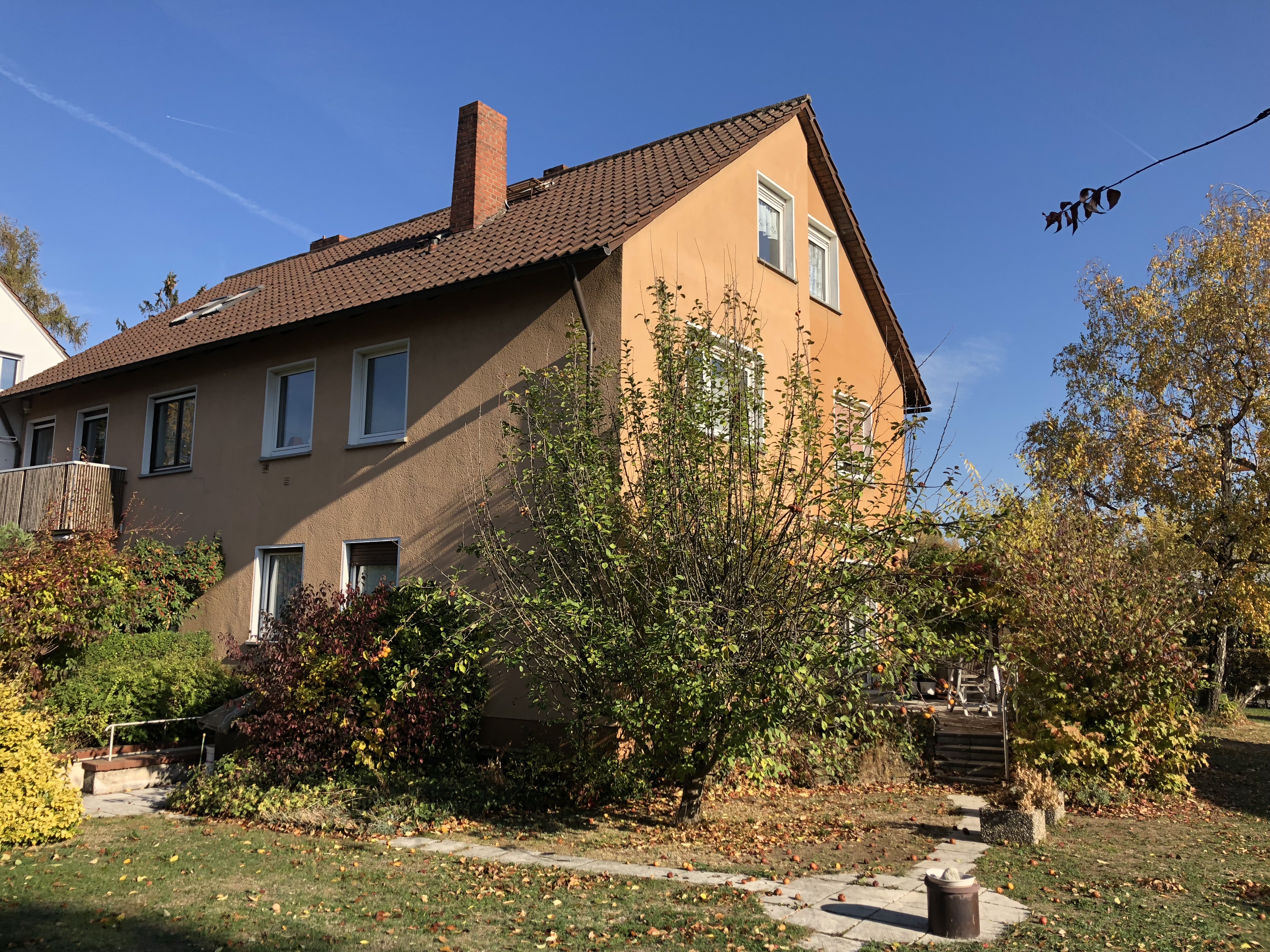

Ich habe mir die Bilder jetzt mal auf dem Laptop angeschaut. Ich finde das Haus macht einen soliden Eindruck. Scheinen "ordentliche" Leute drin gewohnt zu haben. Es ist natürlich abgewohnt und ich würde direkt alles neu machen, wenn euer Budget das zulässt. Für die Elektrik muss man eh alle Wände aufreißen, da kann man die Bäder gleich mitmachen (die ohnehin für meinen Geschmack in einem Zustand sind, den ich so nicht übernehmen wollen würde). Das Dach sieht auf dem Bild ja auch ganz ordentlich noch aus. Auf dem Bild vom Dachstuhl erkennt man nicht viel, mir fällt da nur der Schornstein (ist das der Schornstein oben links im Bild?) ins Auge, der scheint einen alten Wasserschaden zu haben oder versottet zu sein (ich meine die Streifen da darauf)? Das würde ich den Fachmann auch noch anschauen lassen. Je nach Zustand muss man sowan nämlich auch sanieren.

Wir haben es Letzte Woche besichtigt, nicht mit einem Gutachter, sondern NUR mit meinem Vater der Elektro Ingenieur ist. Also er hat schon ein bisschen Ahnung, aber ist natürlich nicht darauf geschult alle Mängel zu sehen. Wir wussten dass das Interesse groß ist und können ja nicht zu jeder Belichtung einen Gutachter für 1000€ bestellen. Wir würden aber übelregen, falls wir den Zuschlag bekommen, dass wir vor Kaufabschluss einen Gutachter durchjagen. Denkt ihr, dass es sich lohnt? Vor allem jetzt mit dem Schornstein und Schimmel Probleme. Keller und co alles trocken.
Für das Haus gab es genau eine Besichtigung für alle, somit ist das Haus jetzt wohl 2 Wochen inseriert. Es gab wohl sehr viel Nachfrage. Oben im Dachgeschoss, gab es an einer Ecke Schimmel, nicht viel, vielleicht 5cmX1cm. Aufs Dach konnten wir nicht klettern, deswegen nur das eine Foto von unten. Es gab keine Leiter.. :-( Aber es könnte echt der Schornstein gewesen sein. Das Dach ist nur Ziegel, nichts gedämmt. Ansonsten sah es OK aus, also mein Vater meinte nur, so schnell kann er nicht sagen wo der Schimmel kommt, entweder ein Ziegel undicht oder eben der Schornstein.

Hier sind besser Bilder vom Schornstein. Was genau meinst du mit Streifen. Es gibt zwei Schornsteine!? Keine Ahnung wieso, auch im Grundriss sind zwei solche Quadrate eingezeichnet.
