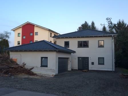

Speedy-OTW03.08.16 13:06Speedy-OTW schrieb:
Also wir haben damit überhaupt keine Probleme, im Gegenteil wir sind sogar sehr froh über die große Einfahrt.
Gerade wenn Besuch kommt, wegen dem Stellplatz vor dem Haus.
GrüßeAlso ich sehe da keinen wirklichen Vorteil. Den "Fußgängerverkehr" kreuzen, zu geparkte Haustüre. Es ist doch angenehmer, wenn man aus der Haustüre treten kann, ohne auf den Verkehr zu achten.
Wenn man min 5 Meter von der Straße bauen muss, 6 Meter breite Doppelgarage, so hat man auch min 2 Stellplätze vor der Garage. Ansonsten den Bereich vorm Haus großzügiger gestalten.
Vergiss' das bitte wieder, die Einfahrt muss direkt von der Straße erfolgen, ansonsten verliert Ihr zu viel Fläche. Euer Grundstück ist für solche Späße zu klein, bei der aktuellen Planung würdest Du von Norden in die Garage fahren und das Haus massiv Richtung Süden schieben müssen.
Das Objekt, von dem ich sprach, hat eine Grundstücksfläche von +1000m², da kommts auf 50m² Rangierfläche vor dem Haus nicht an.
MfG
Dirk Grafe
MfG
Dirk Grafe
Basti270903.08.16 13:43Von Grundstücksgrenze bis zum Beginn des Garagentores sind es bei uns 4,25 Meter...das Tor selbst ist 2,75 Meter....also ist die Einfahrt schon mal 7 Meter lang sein...ein Doppeltor ist aber größer...
Breit ist sie knapp 6 Meter...weniger sollten es auch nicht sein...
thelastscout8503.08.16 13:47Das Problem wird sein, dass für eine Ausfahrt direkt auf die Straße unser Grundstück zu kurz schmal (oder das Haus zu breit) ist. Durch den direkten Zugang von Garage ins Haus bleiben leider nicht viele Möglichkeiten, wie man die Ausfahrt gestalten könnte.
@Speedy-OTW: Wir können die Garage nicht versetzt bauen, da wir einen direkten Zugang zum Haus haben.
Jochen10403.08.16 13:55thelastscout85 schrieb:
@Speedy-OTW: Wir können die Garage nicht versetzt bauen, da wir einen direkten Zugang zum Haus haben.Das geht auch mit versetzter Garage. Hat @Speedy-OTW auch, so wie ich seinen GÜ und Architekten kenne Warum macht ihr das Garagentor nicht einfach auf die Straßenseite?
