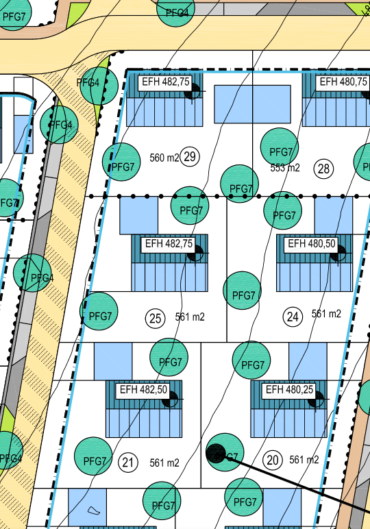

Da hilft ein Blick in den Bebauungsplan.
Bei uns ist ein Abstand von 5 Metern von Straße zu Garage vorgeschrieben.

Am besten mal den Lageplan posten, dann kann man sich das besser vorstellen.
Wir planen zu unserer Garageneinfahrt noch 4 Stellplätze und Rangierfläche. Ich fahre ungern rückwärts auf öffentliche Straßen.

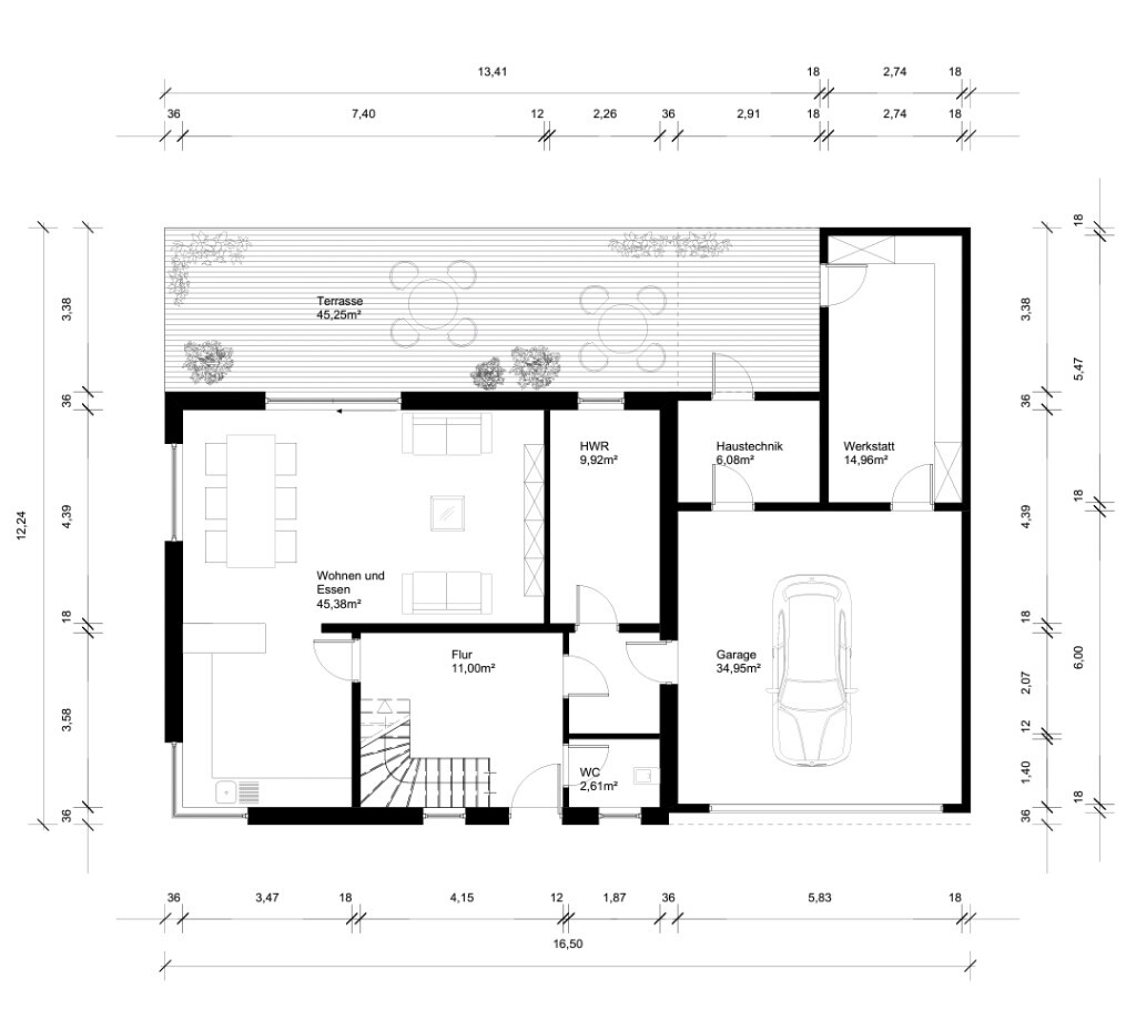

Architekten und andere Planer können die Radien/Fahrwege in Plänen darstellen. Wir haben gerade ein solches Objekt in Bearbeitung, die Fläche, die vor Haus/Garage gepflastert wird, ist ca. 6m x 8m groß, wobei die 6m der Breite der Garageneinfahrt entsprechen.
Wenn's eng ist, reichen vielleicht auch 6m oder auch nur 5m Rangiertiefe, aber das muss man dann entscheiden, ob man da jeden Tag rückwärts rein oder raus manövrieren will. Hängt ja auch von der Größe der PKW ab.

Danke schon mal für die ganzen Antworten. Ich habe hier mal den Bebauungsplan angehängt. Unser Grundstück ist die Nummer 25, Süden ist unten, deswegen sollte hier auch am meisten Platz vorhanden sein für eine große Terrasse und einen schönen Garten.
Lageplan eines Baugebiets mit Parzellen, Gebäuden, Wegen und Bäumen
Grundriss eines Einfamilienhauses mit Terrasse, Wohn-/Essbereich und Garage.
Das hier ist der erste Entwurf von unserem Architekten. Allerdings muss das Haus um 180 Grad gedreht werden.
Wit wollten jetzt eben wissen, wie weit wir mit dem Haus und der Garage nach unten rutschen müssen, damit wir eine passable Einfahrt haben.
Da das die ersten Gratisentwürfe für ein Angebot von unserer Baufirma sind, bleibt hier das Grundstück noch außen vor, deshalb die Frage an euch.
Ich hoffe, das hab ich jetzt einigermaßen verständlich rübergebracht
