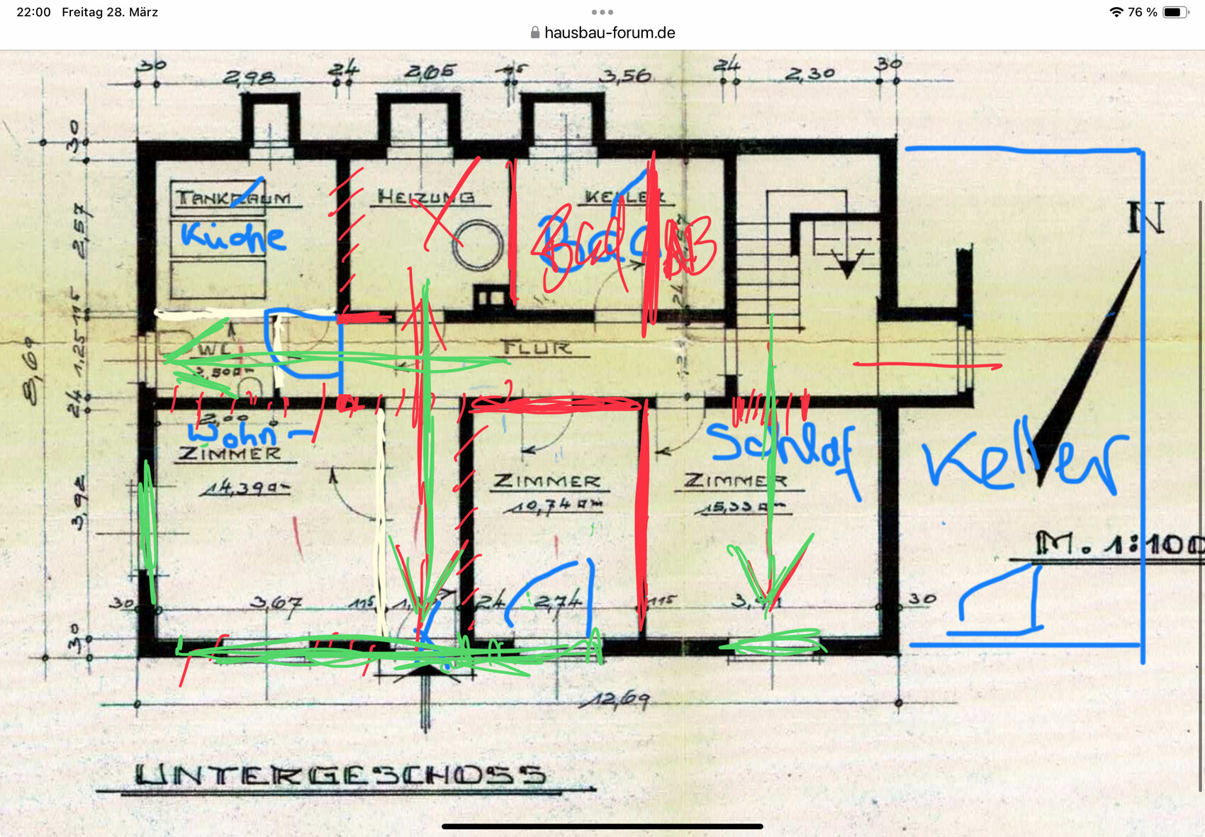

Traumhaus28.03.25 21:38Wir haben jetzt nochmal die Option doch die Wohnräume oder Schlafräume ins UG zu verlegen diskutiert. Wir wollen das Wochenende nutzen, Ideen zu sammeln ob es mit unseren Vorstellungen an Raumbedarf, Aufteilung etc. zusammen passt. Wir wollen beim Architekten nicht wieder alles auf Start setzen und dann merken, dass es viel Aufregung um nichts war.
Beim Brainstorming sind wir wieder über die vielen tragenden Wände gestolpert. Wenn wir die Wohnräume ins UG verlegen, dann fänden wir die Option halboffene Küche und Wohnzimmer Richtung Garten nett. Küche soll mit Esseck für den Alltag sein und Wohnzimmer mit Esstisch, Kamin, Klavier und Sofaecke. Anschluss Kamin an Bestandskamin ist möglich, da sollte das Geschoss keine Rolle spielen. Ob unten dann neben Bad und evtl. Abstellraum noch Platz für ein zusätzlichen Raum bleibt ist uns für die Entscheidung im Moment egal. Gibt es auf eurer Seite Ideen oder brauchen wir für die Überlegungen sowieso den Statiker?

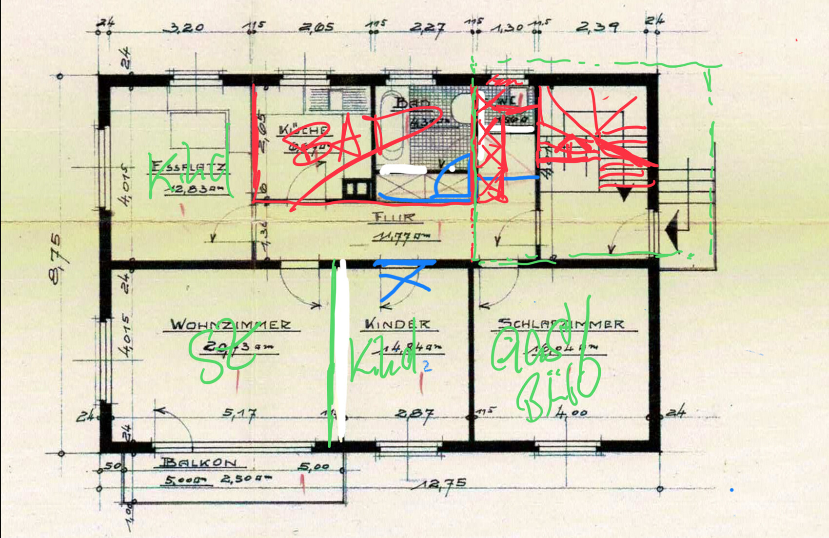

Im EG könnte man im Prinzip die Planung aus dem OG verwenden mit dem Problem, dass wir dann gar keine Garderobenfläche hätten. Platz für eine Garderobe im EG brauchen wir auf jeden Fall. Es macht keinen Sinn mit Dreckschuhen, Jacke etc. ins UG zu laufen. Gibt es sinnvolle Ideen das bisher im EG gezeichnete Bad erscheint mir als Familienbad etwas zu klein.

Traumhaus schrieb:
Im EG könnte man im Prinzip die Planung aus dem OG verwendenIch sehe einen ganz einfachen Grundriss, wo im EG die Wände des Kellers übernehmen.Insofern sehe ich im EG vier Räume plus einem Bad und einer Küche, die man als Familienbad zusammenlegen könnte. Die von mir schon vorher vorgeschlagene Garderobe kann man dann auch mit der neuen Treppe zum Eingangsbereich im EG öffnen. Trennwand dann zu den Privaträumen gleich hinter dem WC, sodass das Bad mit den Schlafzimmern privat bleibt. Einzig das 16qm Zimmer wäre dann in Verbindung mit dem Treppenhaus, was ja aber nicht mehr als Treppenhaus daherkommen soll, sondern integriert und wohnlich für alle Nutzer.
hier mal ein paar Kritzeleien: Pfeile. Bedeuten Sichtachsen, ansonsten viel Gekliere - ich hoffe, man kann es verstehen
