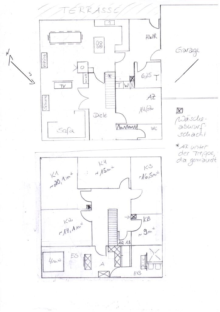

ᐅ Der Grundriss soll es sein was sagt Ihr
Erstellt am: 10.01.15 14:32
MKoni
11.01.15 13:07
Problem als Laie ist halt, dass man irgendwann denkt, das ist es jetzt und nicht mehr in Erwägung zieht, neu anzufangen. Hier hat sich das Wohnzimmer nur ergeben, oben wird auch aneinander gereiht. Schlafzimmer ist Durchgangszimmer, eventuell mal waschen im OG einplanen, wie sonst ja auch gern geraten.
Hausausrichtung fraglich. Argument mit Überbau: da gibt es immer Möglichkeiten, nicht jeder Pflasterstein versiegelt. Ein Architekt kann da besser beraten und auf die Einwände eingehen.
Edit: Hauswirtschaftsraum kaum möblierbar und nun der nicht eingeplante Abwurf, der irgendwo hin muss.
MKoni
11.01.15 14:33
Mh, also es gibt schon Grund zum nachdenken. Einen Architekten haben wir uns bisher nicht getraut zu beauftragen. Da wir nicht wissen wie es mit den Kosten ist, wir denken normal wären 3 verschiedene welche dann jeweilig Vorschläge machen. Nur was ist mit denen die man nicht nimmt bzw man nimmt gar keinen und klaut nur die Ideen. Unser jetziges Haus wurde durch die ausführende Firma im Grundriss nach unseren Wünschen geplant (gebaut 2010). Da hatten wir auch etliche Angebote, viele Firmen wollten jedoch erst nach Vertragsabschluss einen Grundriss mit Ansichten gestalten jedoch möchten wir gern vorher sehen was wir unterschreiben. Ein weiteres Problem liegt darin das wir momentan im Heidekreis in Niedersachsen wohnen und das neue Haus in Schleswig gebaut werden soll und wir somit nicht in direkter Nähe sind zu Firmen und Architekten. Baubeginn soll im September Oktober sein wobei wir auch erst im August dort hinziehen werden.
Ein paar Worte noch zu unserem Grundriss.
Ein offenen Wohn Essbereich haben wir momentan , genau so wollen wir es nicht mehr, es soll ein getrennten gemütlichen Wohnbereich geben welcher durch 2 Flügeltüren geöffnet werden kann. Ein AZ im EG soll es sein da es täglich genutzt wird und nicht jeden Tag extra Treppen rauf Treppen runter gelaufen werden soll, sondern so einfach und angenehm wie möglich. Der Spitzboden soll als Abstellfläche und eventuell als Spielzimmer genutzt werden als Kinderzimmer an sich sind die Stellfläche nicht optimal. Abstellfläche gibt es im EG unter der gemauerten Treppe. Im OG fehlt diese zu Gunsten der Kinderzimmergröße. Natürlich könnte ich jetzt alles allein für sich begründen nur das würde sicher den Rahmen sprengen.
Wir sind jedem sehr dankbar für Anregungen, Kritik und Ideen, so wie sich etwas umsetzen lässt versuchen wir das auch, deshalb sind wir ja auch hier
Das ganze muss jedoch auch für uns finanzierbar bleiben. Es ist alles möglich, mit dem passenden Geld lässt sich so ein Haus auch deutlich größer gestalten dann hätten wir auch diese Probleme nicht versuchen zu müssen alles notwendige unter zu bekommen.
Wir haben hier versucht einen, für uns, funktionellen Grundriss zu entwickeln und Fehler aus dem jetzigen Haus zu ändern bzw zu vermeiden.
Leider passt es mit dem Schacht in der Ankleide nicht würde dann in der Küche ankommen :-(
Die Terrasse erstreckt sich über die gesamte Wohn- Ess- Küchenseite sowie eine Kleine beim AZ und dem WZ Fenster.
Ja, wie läuft das eigentlich? Kauft man die Katze im Sack beim Architekten? Wie soll ich denn einen finden, dem ich vertraue? Referenzen zeigen lassen? Oder geb ich nur dem das Geld, der den Zuschlag erhält?
Naja, also da gibts zum Beispiel solche Programme: Skype, Outlook, WE-Transfer, TeamViewer und Telefone. Das ist heutzutage glaub ich kein Ausrede mehr.
Das ist ein Trugschluss, denke ich. Das Haus vom Architekt wird nicht größer und nicht teurer als dieses, es wird nur besser.
Ja, ich finds ja auch gar nicht so schlecht. Aber ein richtiger Architekt machts noch viel geiler.
Du suchst Dir Max. 3 Architekturbüro´s und führst "nur" Gespräche mit ihnen; auch hinsichtlich der Kosten! Ideen oder gar partielle Entwürfe "klauen" solltest Du gleich vergessen; wird teuer für Dich, so Du auffällst ... und Du wirst auffallen.
Das ist nur eine Frage der Organisation. Architektin für die Entwürfe in der Nähe und Sachverständigen zur begleitenden Kontrolle des Favoriten Deiner Wahl
MKoni schrieb:
Ein paar Worte noch zu unserem Grundriss ...
Sprich mit einem Architekten und Du wirkst erkennen, daß es viel mehr zu entdecken gibt, als Du Dir bisher vorstellen kannst. Bei geschickter Raumaufteilung fühlen sich Deine 250 später wie 300 an
Grüße, Bauexperte

wir sind zwar keine Architekten aber trotzdem haben wir uns noch mal versucht und auf Grund der Anregungen und ehrlichen Worte zur 1 Version von vorn angefangen. Das Ergebnis sieht so aus:
Skizze eines zweistöckigen Wohnhauses mit Terrasse, Garage, Küche, Wohnzimmer und Schlafzimmern.
lastdrop
13.01.15 09:21
Mach das noch mal mit echter Mauerstärke und Bemaßung.
Dann wird man sehen, dass es so nicht funktioniert, sorry.
