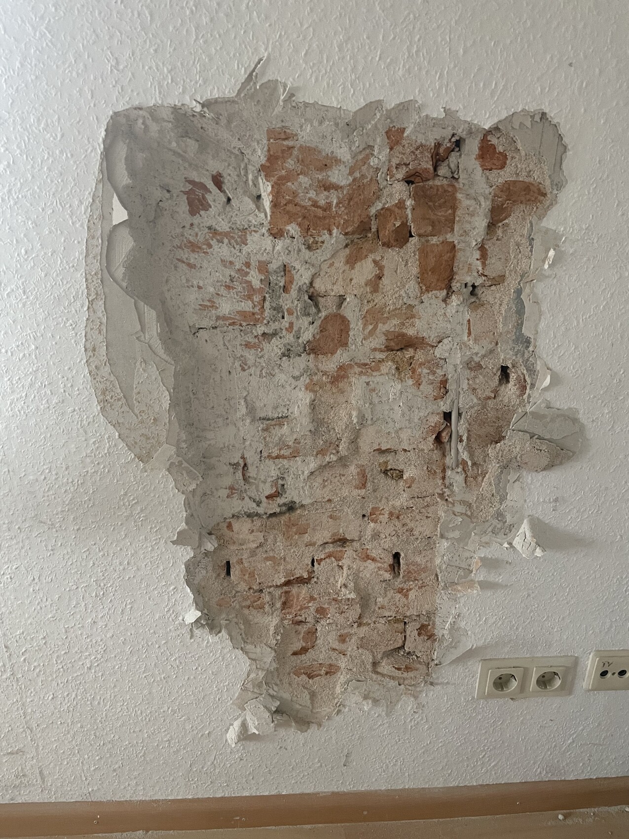

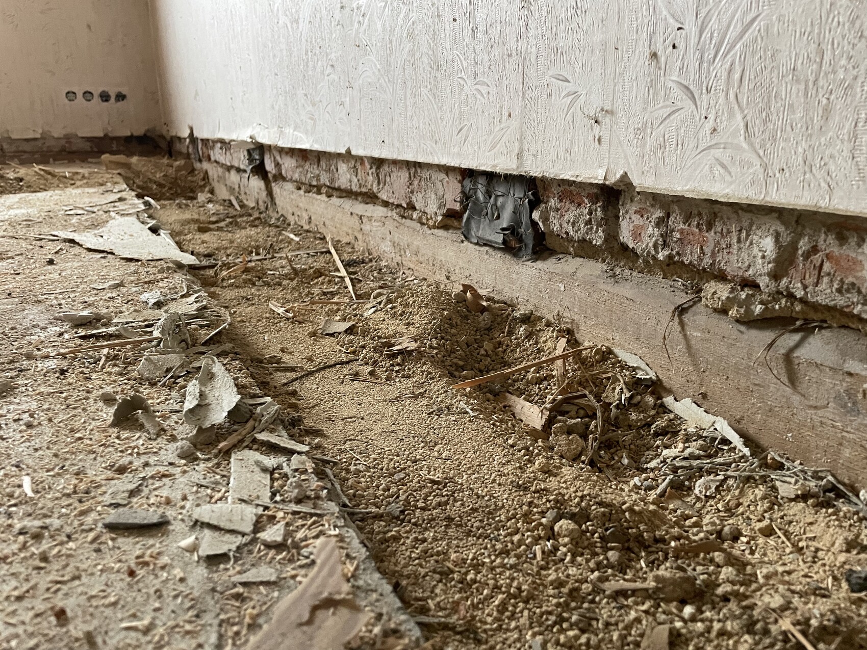

geplant ist die Kernsanierung eines Einfamilienhauses, welches wohl um 1900 gebaut wurde.
Um das Erdgeschoss befindet sich eine 24cm Wand Ziegelstein (oberes Bild)
und ab dem ersten Stockwerk eine 11,5cm Wand Ziegelstein (unteres Bild)
Das Haus ist ein Fachwerk mit Ziegelsteinen dazwischen.
Was käme da im besten Fall zum dämmen in frage?
oder überhaupt nicht zusätzlich dämmen?

Was käme da im besten Fall zum dämmen in frage?Zunächst einmal gibt es grundsätzlich zwei Varianten.1. Innendämmung
==> ist immer eine doofe/schwierige Sache (Taupunktverlagerung, kostspielig, Raumverlust u.ä.)
2. Außendämmung
Die Dicke der Mauern ist zunächst völlig egal. Sofern möglich, immer von außen dämmen - und wenn Ihr eh schon kernsaniert, dann könntet Ihr auch Förderung abgreifen.

Das Haus ist ein Fachwerk mit Ziegelsteinen dazwischen.Das kann ich mir so nicht recht vorstellen. Kläre die Konstruktion einmal näher auf.https://www.instagram.com/11antgmxde/
11ant schrieb:
Das kann ich mir so nicht recht vorstellen. Kläre die Konstruktion einmal näher auf.Wie man auf den Bildern vielleicht erkennen kann, wurde im unteren Bereich die Ziegelsteine quer im Verhältnis zum Wohnraum verbaut (so dass die Wanddicke 24cm ergibt).im oberen Bereich, wie auf dem Bild zu erkennen ist dann längs zum Wohnraum zwischen dem Fachwerk eingebaut (11,5cm Wanddicke).
Leider sind von dem Haus keine Pläne mehr vorhanden. Weder auf Ämtern noch in privaten Händen.
MaKamme schrieb:
Wie man auf den Bildern vielleicht erkennen kann, wurde im unteren Bereich die Ziegelsteine quer im Verhältnis zum Wohnraum verbaut (so dass die Wanddicke 24cm ergibt).Wenn Du vom aktuellen Ziegelmaß ausgehst, ja. Mein Bauchgefühl sagt auch, daß die Ausfachung neueren Datums ist.MaKamme schrieb:
im oberen Bereich, wie auf dem Bild zu erkennen ist dann längs zum Wohnraum zwischen dem Fachwerk eingebaut (11,5cm Wanddicke).Das mag sein, sagt aber beides nichts über die Stärke der Fachwerkwand aus.Ausfachung im EG nur in Bindern, im OG nur in Läufern, wegen unterschiedlicher Wandstärken ... ehrlich ... glaubst Du das selbst ?
MaKamme schrieb:
Leider sind von dem Haus keine Pläne mehr vorhanden. Weder auf Ämtern noch in privaten Händen.Irgendwann mache ich doch mal einen Grundkurs Bestandsgebäude-Forensik. Wird aber nicht billig, das ist sicher.https://www.instagram.com/11antgmxde/
Irgendwann mache ich doch mal einen Grundkurs Bestandsgebäude-Forensik. Wird aber nicht billig, das ist sicher.Ich werde kommende Woche nochmals Putz entfernen um das genauer anzuschauen…ich komme nicht aus der Baubranche, und kann daher nur laienhaft wiedergeben was ich Gesehen hab.
Dafür kommen demnächst mal Statiker und Architekt um darüber zu urteilen.
