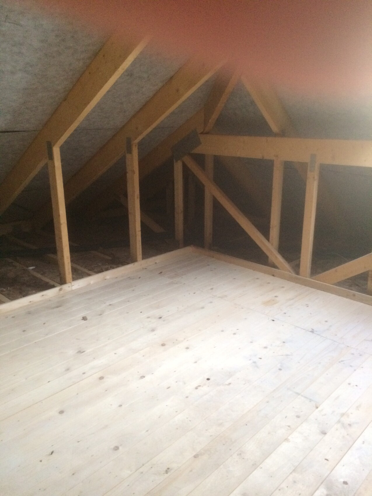

Dachboden mit sichtbarem Holz-Dachstuhl, Balkenrahmen und hellem Holzboden im Vordergrund.
Dachboden mit sichtbarem Holz-Dachstuhl, Geländer und Holzboden.

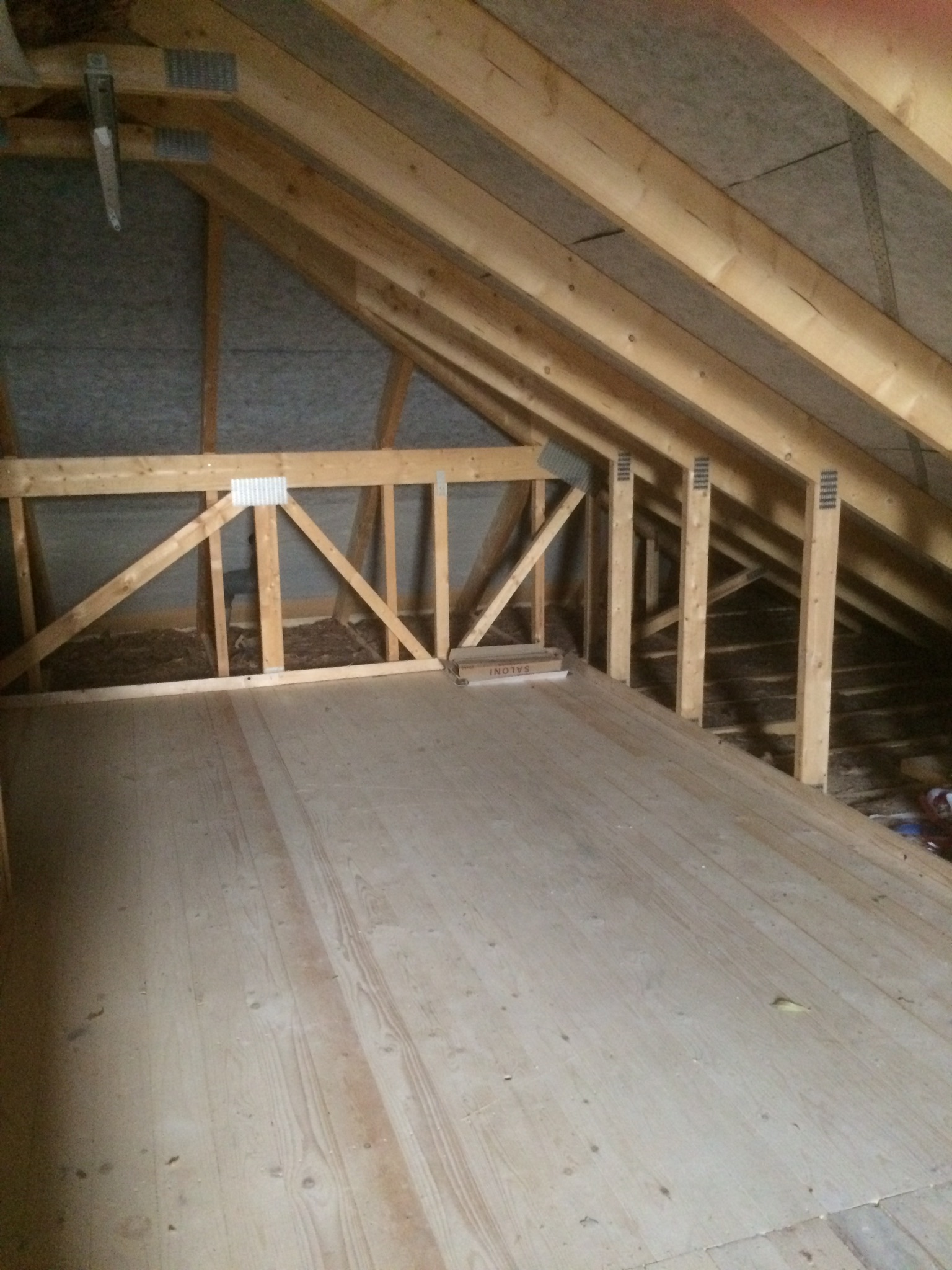

Hallo Freunde,
Wir haben Bungalow 13,5 mal 10 Bodenplatte, Walmdach 30 Grad längs die Neigung, 45 Grad an den Querseiten. Dach ist bislang ungedämmt. Es sind rund 160 qm Dachflächen. Evtl. leicht mehr. Die Geschossdecke ist gedämmt. Der Dachboden dient uns nicht zum Wohnen, sondern als Kellerersatz, wir haben ihn per Treppe erschlossen, nicht per Bodenluke, weil Treppe bequemer zu begehen ist. Eine Terrassentür trennt den Wohnbereich und den kalten Boden thermisch gut. Leider ist so ein Boden im Winter, wenn Frost, sehr kalt, da ist mir schon Farbe verfroren, im Sommer sehr warm. Da wir zu etwas Geld gekommen sind, haben wir uns vom Zimmerer das Dämmen des Kaltbodens anbieten lassen.
Er will für 200 er Klemmfilz zwischen Sparren, Dampfbremse und Rigipsverkleidung ohne Spachteln und Malen 8500,- brutto.
Ist das ok?
Oder zu teuer? Oder gar günstig? Karsten

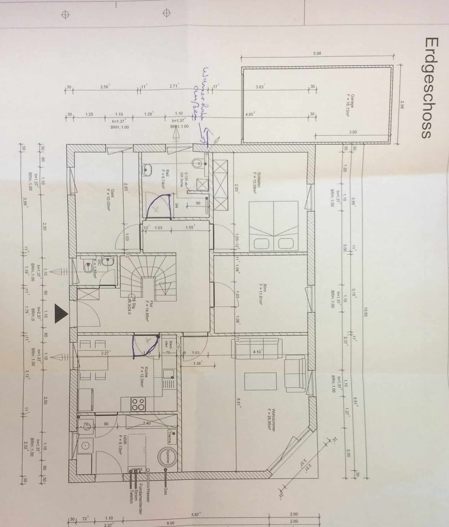

Das wären knappe 5800 mit steuer bei uns. Aber das Rigips verkleiden fehlt dann noch. Drempel muss er bei uns ja auch bauen....siehe Bilder.
