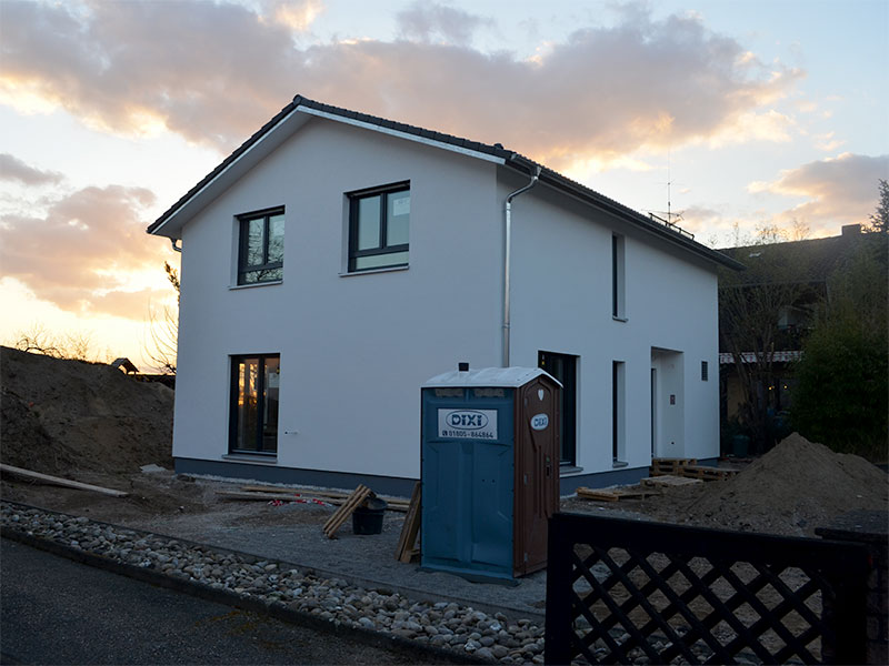

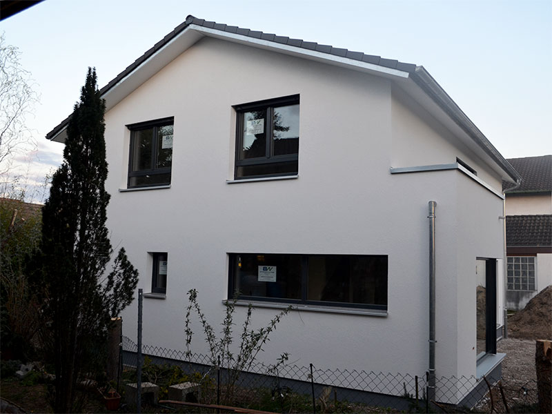

Changeling 23.11.17 20:23
Kann ich das Thema gleich noch mal aufgreifen? Wir sind uns unsicher, welchen Dachüberstand wir beim Satteldach haben möchten. Eigentlich wollten wir 50cm auf allen Seiten haben, aber wir sind dann insgesamt über Budget. Der Planer meinte nun, dass wir rund 2500€ sparen können, wenn wir den Dachüberstand am Ortgang (Giebelseite) auf 10cm reduzieren würden (weil bei 50cm die Pfettenköpfe sichtbar sein und Flugsparren ausgeführt werden müssen, und weil mehr gestrichen werden muss). Auf den anderen Seiten können die 50cm ohne große Mehrkosten bleiben.
Die Giebelseiten sind auf West-Nordwest und Ost-Südost, das Haus hat 2 Vollgeschosse und ein 30° Sattel-Kaltdach.
Lohnt es sich hier, das Geld zu investieren, oder ist das nur Optik und der zusätzliche Fassadenschutz vernachlässigbar? Sind 10cm auf der Giebelseite "ausreichend"?
Das Geld könnten wir gut woanders gebrauchen, aber ich weiß halt nicht, ob wir da "an der falschen Stelle sparen".
