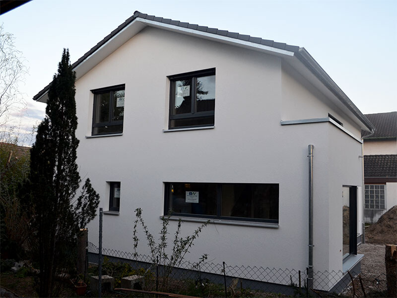

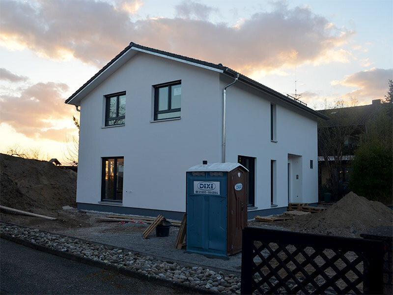

Ich habe jetzt eine Lösung im Netz gefunden, die mir extrem gut gefällt:
- Nur verstärkte Lattung, d.h. keine sichtbaren Pfetten, wo Vögel nisten könnten
- abgeschlossener Raum direkt unter dem Dach
- 50cm rundherum
Modernes weißes Einfamilienhaus mit großen Fenstern und Gartenzaun.
Weißes zweistöckiges Neubauhaus auf Baustelle; Baucontainer (DIXI) vor dem Eingang.
Das habe ich aber bisher noch bei keinem anderen Haus so gesehen, meist waren diese "Dachkästen" sehr dick wegen den dicken Balken. Ist das hier besonders teuer oder aufwendig? Mein Planer hat diese Möglichkeit mit keiner Silbe erwähnt.
Gibt es dafür eine spezielle Bezeichnung der Ausführung?

Hmm, bei uns in SH ist das der Normalfall. Bestimmt nicht besonders teuer. Karsten
bluminger
28.11.17 08:33
Wird in der Regel mit 3-Schichtplatten realisiert.
Sollte kostenneutral sein, gegenüber der Lösung mit sichtbaren Sparren und Pfetten wird ja auch Holz gespart.

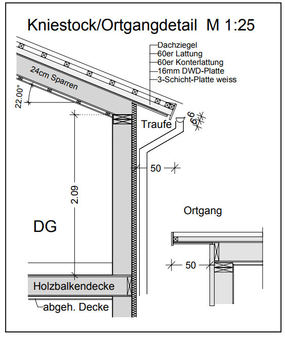

Falls es noch jemand anderen interessiert: @bluminger hat recht, ich habe bei dem Hausbauer, von dem das Foto stammt, nachgefragt und es handelt sich um 3-Schicht-Platten, die an 2x60er Latten befestigt sind:
Querschnitt Dachkniestock/Ortgangdetail mit Sparren, Traufe, DG und Decke.
