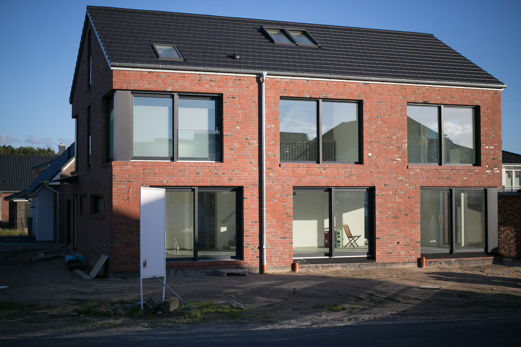

Ich hänge immer noch an der Aussage "kein Dachüberstand sieht moderner aus"... Mir gefällt unser Dachüberstand sehr gut - das gleiche Haus ohne Dachüberstand wirkt um einiges "billiger" für mich. Aber das ist ja subjektiv

Okay... wenn ich die Antworten aber richtig lese, ist das nach heutigem Stand der Technik eine rein optische bzw. Geschmacksfrage.
24.11.17 15:47
Ich würde es so sagen: bei nur 10 cm ortgangseitigem Dachüberstand (10 cm sind in dieser Dimension relativ unscheinbar, das sieht fast wie "umgebördelt" aus) wirken 50 cm traufseitig (die absolut gesehen kein ungewöhnliches Maß sind) im direkten Kontrast relativ wie Tussikrallen.

Otus11 schrieb:
Wir haben ein 30° Satteldach ohne Überstände, allerdings mit Klinkerfassade.
Jedoch haben wir in Ortgangziegel (für Braas Turmalin) und eine Stirnbrettverkleidung aus Zinkblech investiert, um nich so oft streichen zu müssen.
Alles warm und trocken - und hier im Norden kommt der Regen auch gern mal waagerecht
Für Schutz vor Regen oder Sonne bedarf es vermutlich um 50 cm Überstand.
Was mich hier viel mehr stört wären die Fenster OG und EG die nicht in einer Flucht zueinander sind.
25.11.17 11:34
Man erkennt aber bei @Otus11 eine Regelmäßigkeit, also eine Absicht.
Ggf genau das „Andere“ darzustellen.
Ist sicherlich nicht jedermanns Geschmack, soll sich wohl aber gerade von diesem Langweiligen abheben
Knallkörper
25.11.17 13:08
Wenn der Dachüberstand die Fassade auch vor Feuchtigkeit schützen soll, müsste giebelseitig ja ein größerer Überstand realisiert werden als traufseitig. 10 cm sehen schon etwas "billig" aus, und Des Weiteren teile ich die Einschätzung von 11ant bezüglich der Optik bei unterschiedlichen Maßen.
Mir selbst sind die Vorzüge eines größeren Überstandes schon wichtig. Unser Krüppelwalmdach hat dessen 55-60 cm. Die Fassade wird nur bei Schlagregen nass und die Fenster bleiben fast immer Trocken.
