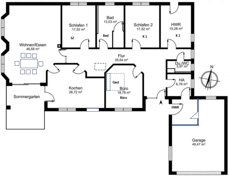

Schlafzimmer und K2 würd ich tauschen, damit 2 gleich große Kinderzimmer existieren. Ein Schlafzimmer mit 15m² sollte wohl reichen.
hanghaus2023
Am wenigsten Umbaukosten entstehen, wenn Du im sehr grossen Büro einfach ein Klappbett einbaust.
Grundriss eines Hauses: Wohnen/Essen, Küche, Flur, Schlafen 1, Schlafen 2, Bad, Du/WC, Büro, Garage.
ich hoffe die Küche ist im Kaufpreis enthalten.
Hausgestalten
So hatten wir auch schon überlegt aber der Zugang zum Garten zum Wäsche aufhängen wäre schon praktisch. So müsste man durchs Schlafzimmer laufen...oder außen herum über den Sommergarten. Hinterm Haus ist nämlich auch das Gemüsebeet usw.
Allerdings kann man dies vielleicht in Kauf nehmen wenn die Alternative 200K für den Ausbau bedeuten würde. Da stimmt in der Tat die Verhältnismäßigkeit nicht.
