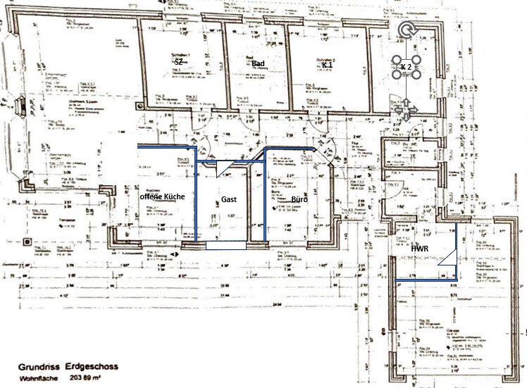

Niedersächsische Bauordnung Par. 43, Aufenthaltsräume, Par 33, Rettungswege, Par 34 Treppen und ff.
Ich war tatsächlich der Meinung, dass Wendeltreppen für einen Rettungsweg nicht geeignet sind. Das könnte aber der Architekt wissen.
Hausgestalten schrieb:
Wendeltreppe mit 140-160cm Durchmesser
Das sind dann ca. 60cm Laufbreite. Das halte ich für zu wenig für die Erreichbarkeit offizieller Aufenthaltsräume.
Nach der Bauordnung bekommst Du aber meiner Auffassung nach für diesen Raum auch keine Genehmigung. Das werden Räume, die zu klein sind oder/und zu geringe Deckenhöhe vorweisen.
Da würde ich allerhöchstens ein Büro einrichten, aber keine Kinderzimmer. Bei einem Brand bekommst Du die da nicht mehr raus.
2. Rettungsweg ist doppelt ein Thema, wenn der erste Rettungsweg beschränkt ist.
Eine Gaube über die ganze Breite wäre machbar, kann aber mit Deinem Budget schlecht bezahlt werden.
Da Du nicht handwerklich begabt bist, musst Du alles machen lassen, das kostet.

Also wenn es wirklich oben Räume sein sollen, dann glaube ich kommt man selbst mit Gauben nicht so richtig hin und ist ggf. offiziell sogar nicht mal genehmigungsfähig. Da wäre dann wohl die einzig richtige Variante, so nach Bebauungsplan möglich, das Dach anzuheben. Aber das kriegt man eben mit den 50-70.000€ nicht hin. Auch so wird das kaum reichen um da etwas mit Gauben etc. zu schaffe, wo es zwei Zimmer und ein Bad gibt.
Also entweder nehmt ihr deutlich mehr Geld in die Hand und stockt ggf. auf oder aber ihr passt eben den Grundriss an. Das betrifft in meinen Augen eben eigentlich nur die Küche. Aus der man dann einen Teil abtrennt zu einem Büro oder Hauswirtschaftsraum und sie ggf. Richtung Wohn/Essen und/oder Sommergarten hin öffnet.

Hier mal mein Vorschlag.
Grundriss Erdgeschoss: offene Küche, Gast, Büro, Bad, HWR; blaue Umrandung markiert.
So könnte es gehen.
