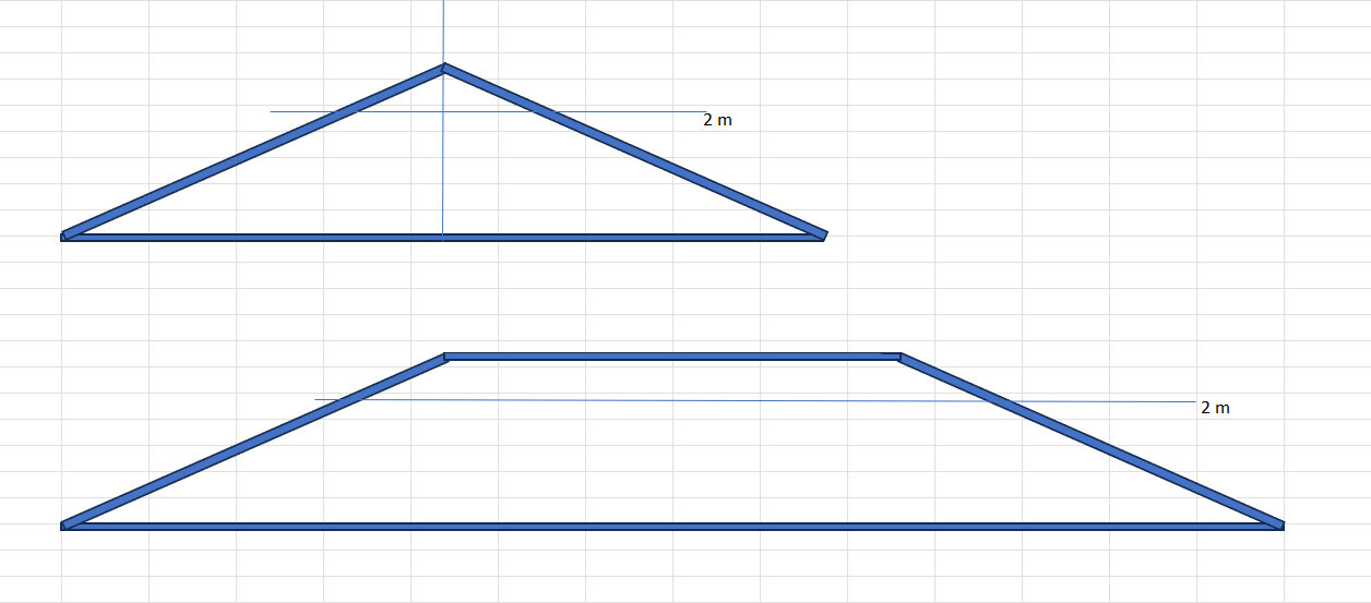

Hier mal zur Vedeutlichung mit eingezeichneter 2 m Linie.
Zwei Dächer auf Gitternetz: oben gleichschenkliges Dreieck, unten Dach mit flacher Oberkante, 2 m.
WilderSueden
24.10.23 15:33
Das ergibt für den Dachstuhl eine Höhe von knappen 2,8m. Aber die hast du nur direkt unter dem First und davon geht noch einiges für den Fußbodenaufbau ab. In den Randbereichen hast du sehr wenig Höhe. Ein großzügiges Raumgefühl wird sich dort tendenziell nicht einstellen.
Bei den Kosten halte ich 50k für viel zu knapp. Du musst die thermische Hülle verändern, eine Treppe einbauen, diverse Dachfenster...dann ist der größte Teil schon verbraucht. Da reden wir noch gar nicht von Gauben. Dazu musst du das als Wohnraum ausbauen: Elektrik, Heizung, Fußböden, Malerarbeiten...

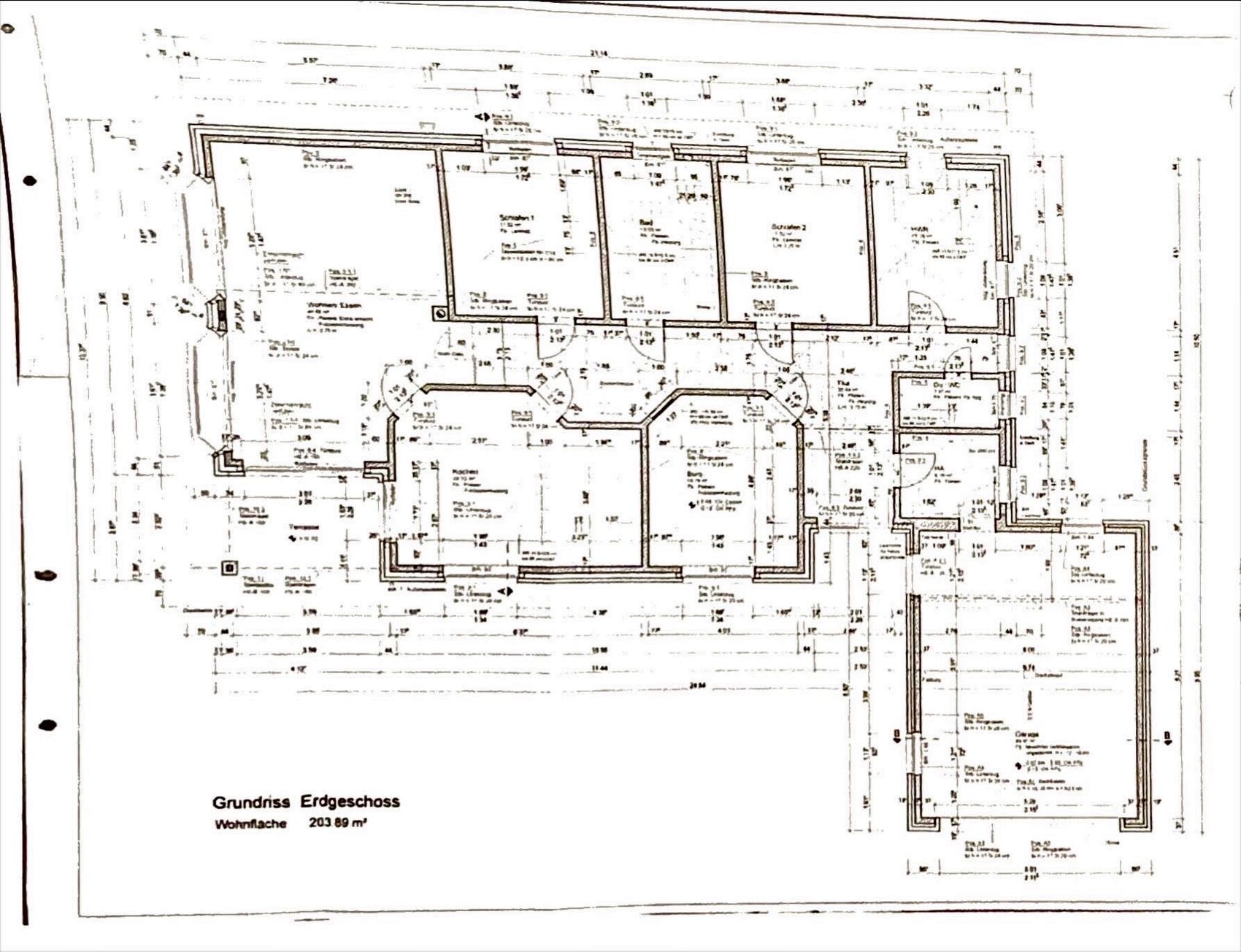

Vielen Dank schonmal für deinen Beitrag. Anbei der Grundriss.
Wir brauchen dringend ein Arbeitszimmer im Haus, das sich mit einer Tür schließen lässt. Ein Hauswirtschaftsraum auch unabdingbar (Wäsche/Stauraum) und für jedes Kind (2) ein Kinderzimmer wäre auch ein Muss. Da meine Familie weiter weg wohnt und häufiger zu Besuch kommt, wäre ein kleiner Gästeraum ebenfalls super (wenn man sich schon entscheidet viel Geld in die Hand zu nehmen). Im Moment schlafen die Gäste im Wohnzimmer und das schränkt die Privatsphäre allerseits enorm ein. Wie man bei dem Grundriss Anpassungen vornehmen müsste, kann ich mir nicht vorstellen. In der Doppelgarage könnte man eventuell einen Teil abtrennen als Hauswirtschaftsraum. Somit gäbe es doch 2 Kinderzimmer...vielleicht ist ein Gästezimmer dann einfach nicht drin wenn ihr sagt, 50k wären für den Ausbau zu knapp bemessen. 70k wäre hierfür unsere absolute Obergrenze.

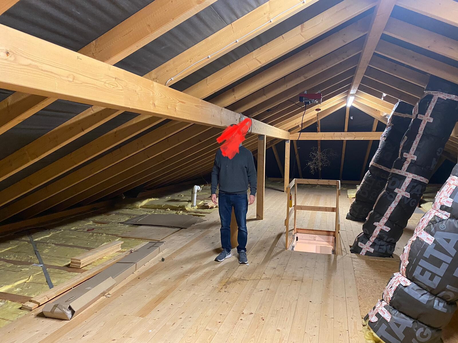

Mit 50 k mMn nicht machbar. Wie sieht denn die Dachkonstruktion aus? Sparren oder Binder?
So sieht es auf dem Dachboden aus:
Person steht im Dachboden-Rohbau mit Holzbalken, Isolierung und Leiter.
