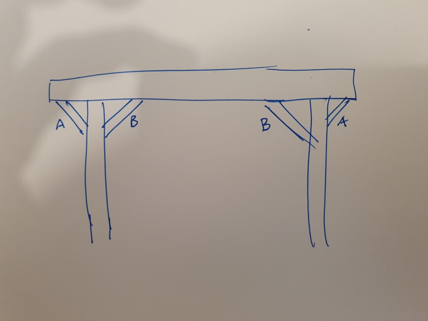

In dem Carport Bausatz waren gar keine Kopfbänder dabei. Also werde ich die jetzt selbst machen. Dabei stellt sich die Frage nach der Position. Kann man die Bänder entweder an Position A oder B befestigen, oder muss es zwingend B sein? (siehe Anhang)
Skizze eines Tisches mit zwei Beinen und diagonalen Verstrebungen A und B.
