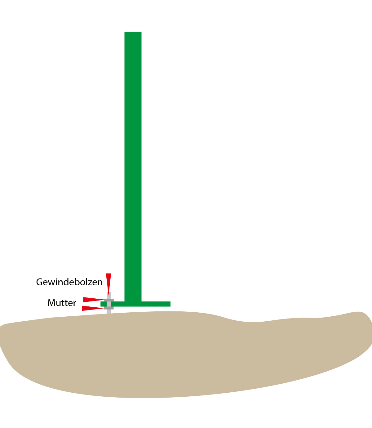

Wir haben eine Sandsteinmauer aus dicken, unregelmäßig gespaltenen Quadern. Sieht super aus, aber wie können wir dort am besten unseren Zaun montieren? Es sind normale Stabgittermatten mit entsprechenden Pfosten zum Anschrauben. Stand schon mal jemand vor der Herausforderung? Einerseits sind nicht alle Steine gleich hoch, andererseits steht die vergleichsweise kleine Fußplatte auch mal schief auf dem unregelmäßigen Stein.

Ich würde zunächst eine Schur spannen und diese ins Lot bringen.
Dann Pfosten verteilen, Löcher Bohren, und wie in der Zeichnung die Pfosten nicht direkt auf den Stein schrauben, sondern mit einer Mutter gegenkontern. Dadurch kannst du diese richtig nivellieren. Ich gehe mal davon aus, dass 4 Löcher pro Standfuß vorhanden sind.
Zum Schluss werden dann die Lücken zwischen Fuß und Mauerwerk vermörtelt.

Ich würde da auch mit Stockschrauben, Muttern u. Scheiben aus Edelstahl arbeiten.
Die Stockschrauben dann schon mal einigermaßen passend auf Höhe bringen und oben mit einer Hutmutter abschließen.
