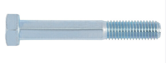

Wenn ich einen 10er Bohrer nehme und das Loch bohre, passt da dann eine M10 Schraube rein? Und das mit dem Hammerschlag verstehe ich nicht ganz, warum soll das der Holzspaltung vorbeugen? Das sind doch Schrauben ohne Spitze:
Metallbolzen mit Sechskantkopf, glatten Schaft und Gewinde am Ende.
