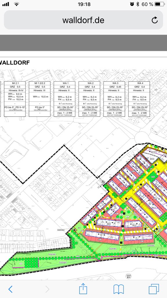

Ich hab mir das noch mal aufgezeichnet: Grundstück 20 x 22,5, vorn 5 Meter Grenzabstand, hinten nicht bedacht. Mit seitlichen Carports komme ich bei 100qm Wohnfläche auf eine mehreckige Bodenplatte, wenn ich auf der Längsseite einen 3 Meter breiten Lichtschacht einplane. Prost Mahlzeit. Zum Glück ist kein einfacher Bungalow geplant.
Wenn Ihr mehr als durchschnittlich 1,40 des Kellers herausragen lässt, wird es ein Zweier. Allerdings mit viel Stufen vorm Eingang und am der Terrasse. Ist auch nicht schön, sowas.
Macht mal bei Euch ein Reset und Defrag und beginnt bei Plan B. Dann aber mit richtigen Vorgaben
